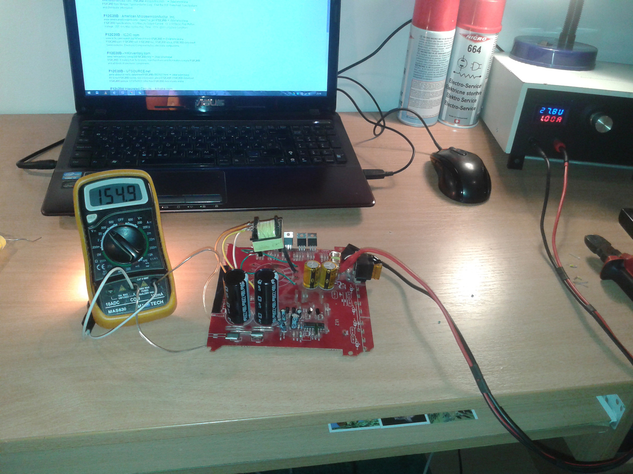

(#) daneg86 hozzászólása Szept 14, 2014 / 1
Tudom annyira nem csöves téma. Pár napon belül deszkamodell szinten össze akarom dobni a tervezett csöves fejhallgató erősítőm ( 6n13sz ), és valahonnan szükségem volt 150 voltra. Albérletben minimalista műhelykörülmények között egy autós végfok tápját alakítottam át kicsit ( csúnyaságát könyveljétek el annak, hogy a panelos dobozom aljáról szedtem elő.. és már kitermelődött belőle pár dolog.. ) . Szerintetek ez 300mA terhelés mellett 1000µF-el szűrve mekkora zajt fog produkálni ? Kapcsolási frekvencia 30kHz körül van. Van egy 5H-s fojtóm még, érdemes CLC szűrőt csinálnom ?
(#) GPeti1977 válasza daneg86 hozzászólására (») Szept 16, 2014 /
30kHz re nem ekkora induktivitás kell(het), elég sárga fojtóra tekert pc-ből bontott tekercs de a nagyobb feszültség miatt sok menetszám.
(#) pucuka válasza daneg86 hozzászólására (») Szept 16, 2014 / 1
Sőt, lehet, hogy az 5 H induktivitás semmit sem fog szűrni, mert az önkapacitása lehet akkora, hogy átengedi a 30 kHz -et. Az LC szűrőtagokat általában méretezni szokás, hogy a 30 kHz -et, és annak harmonikusait csillapítsa. Az induktivitás méretezésénél figyelembe kell venni a rajta átfolyó áramot is. Az általad CLC szűrőnek nevezett komplexumból az első C az az egyenirányító része, azt is méretezni kell a terhelő áram, és a megengedett hullámosság mértékének megfelelően. Erre találhatsz számoló programot a fórum Segédprogramok fejlécére kattintva. Ebből is láthatod, hogy nincs CLC szűrő, más szempontok szerint kell méretezni az első C -t (pufferkondi), és az LC szűrőt, ami egy frekvencia függő feszültség osztó. Az LC szűrőnél figyelembe kell venni a rezonancia frekvenciát is, mert rezonancia frekvencián megeshet, hogy nem szűr semmit.

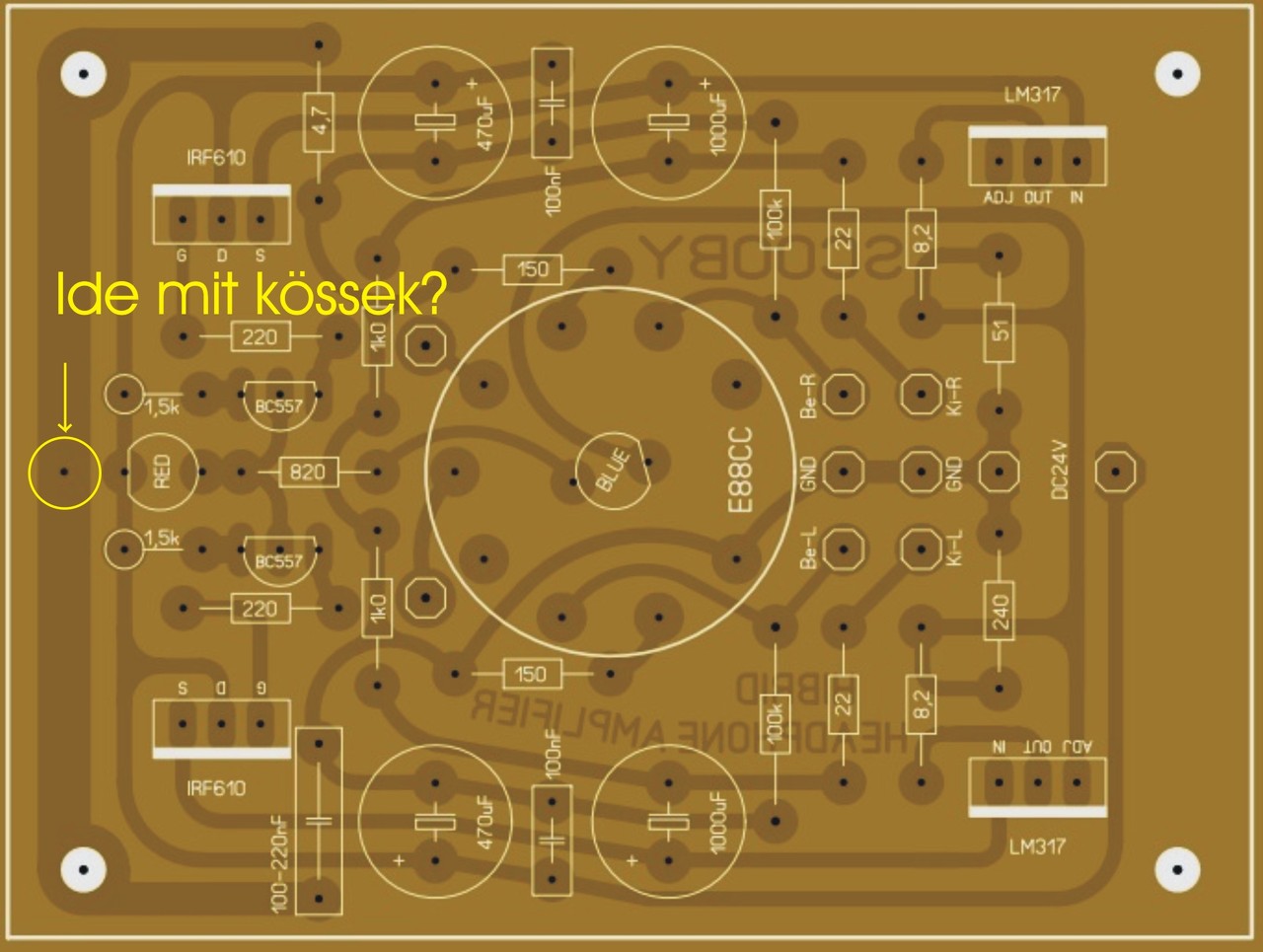

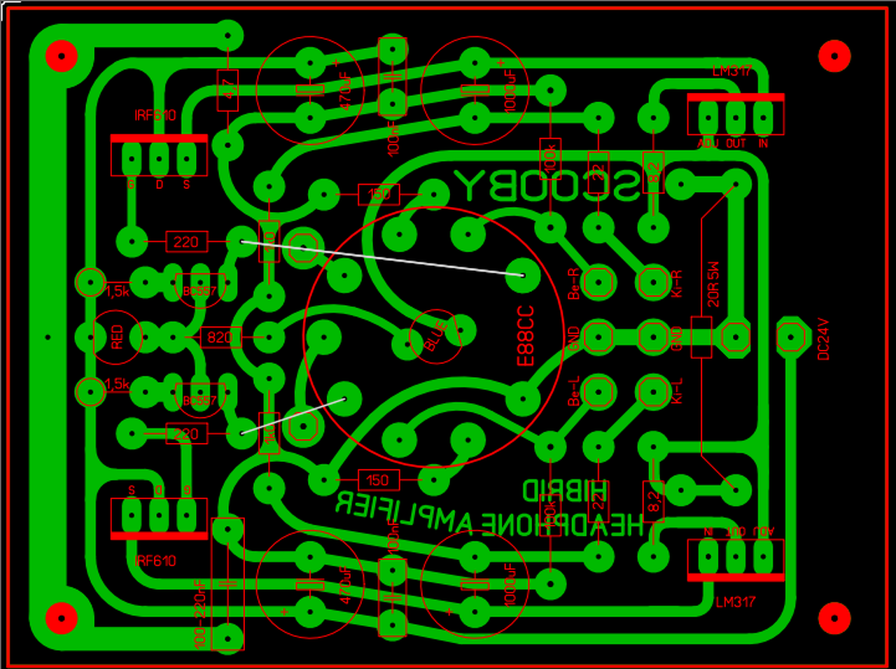

A bejelölt furat leginkább a műszerdoboz földelésének lett kialakítva. Tehát bármihez is csavarozod hozzá, ha az a párhuzamos R-C tag be van építve, akkor lényegében az a fém felület amihez hozzá csavarozod, az a TEST potenciálon lesz, árnyékol. A CanAmp nem tudom mennyire szereti a 15V váltót? 9V-ból lesz közel 12V egyenirányítva, 15-ből pedig közel 20V.Ha stabilizátort is kötsz a kettő közé (7812-7912) akkor rendben lesz.
Szerk.: Nem tudom mennyire tiszta Neked, vagy mennyire figyelted a rajzot, viszont van két átkötés a NYÁK fólia oldalán sima szigetelt vezetékkel. Azok megvannak? A képen légkötéssel jelöltem őket. Az ECC82-t pedig 12V-ról fütsd! Ha be van kötve a cső 9-es lába, akkor azt valahogyan kösd ki. Az ECC82 eredetileg 2x6,3V-ról fűtene 4-9 illetve 5-9-es láb között. 6,3V-os fűtést alkalmazva ezt úgy oldják meg, hogy a 4 és 5-ös lábat összekötik, és az összekötött 4-5 és 9-es lábak közé kötik be a 6,3V-ot.

(#) szebee válasza scooby_ hozzászólására (») Szept 30, 2014 /
Igen be van építve az R-C tag, és a két szigetelt vezeték is. Szól is, nem azzal van problémám, hanem hogy van benne egy "búgás" és hiányolom a mélyet. Most ECC85 van benne és ECC83-mal akarom meg próbálni. Azt olvastam hogy a 9-es láb egyfajta elszigetelés "árnyékolás" a két cső fél közt és földre szokták kötni.

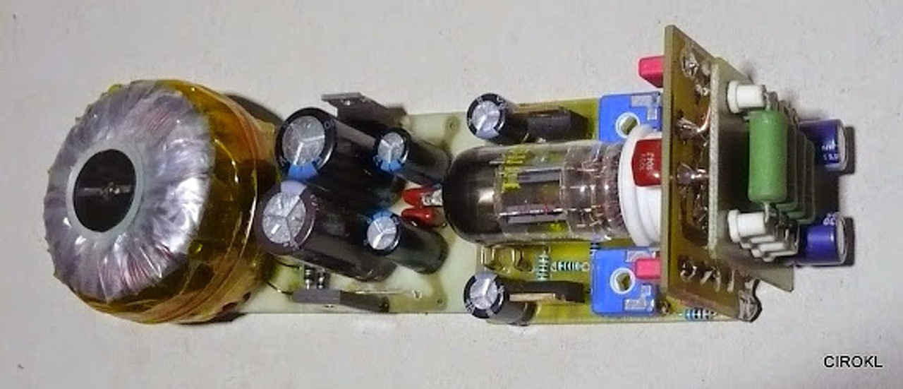

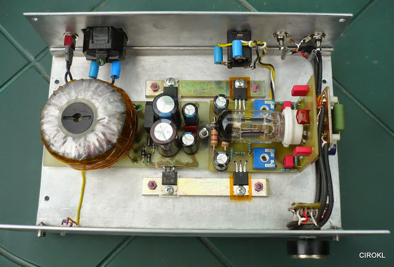

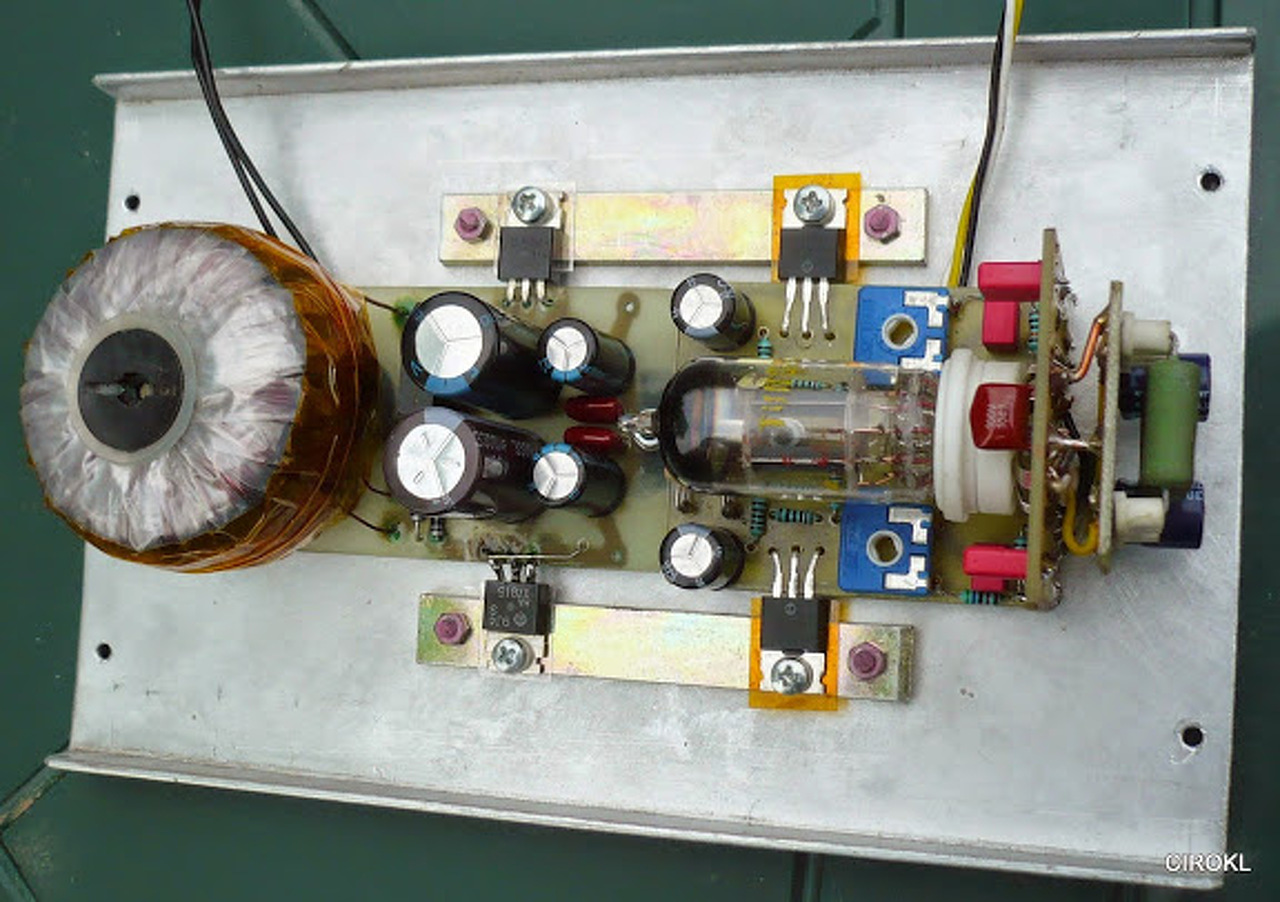

(#) CIROKL válasza scooby_ hozzászólására (») Okt 3, 2014 /
Igen a táp tud meglepetést okozni , pont most harcoltam én is a napokban ezzel a zúgás történettel de megoldottam ...
A hozzászólás módosítva: Okt 3, 2014
(#) szebee válasza CIROKL hozzászólására (») Okt 3, 2014 /
Mi volt a hiba? Segíts légyszíves. A hűtőborda is melegszik elég rendesen.
Egy másik kérdés, a Canamp-ra köthetek 2x15V-ot a 2x9V helyett?

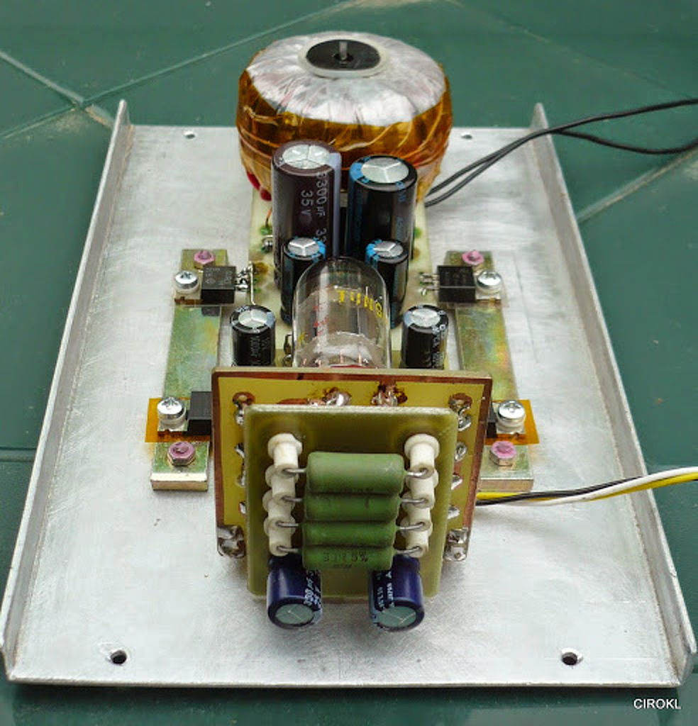

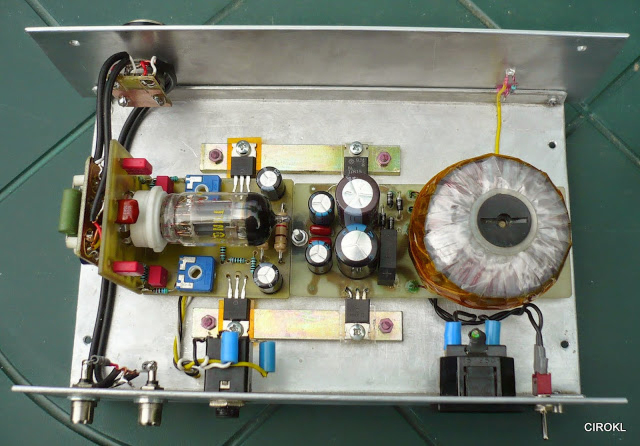

(#) CIROKL válasza szebee hozzászólására (») Okt 3, 2014 /
Az enyém hibáját körülményes leírni .
Írod melegszik a hűtőborda , mérni kellene mekkora az áramfelvétel , mekkora a tápfeszültség , milyen a tápegység ?
A canampnak lehet 2X15 Volt -ot adni kicsi módosításal , a munka ellenállást nagyobbra kell méretezni .
(#) CIROKL válasza CIROKL hozzászólására (») Okt 3, 2014 /
Folytatás...

(#) scooby_ válasza CIROKL hozzászólására (») Okt 3, 2014 /
Szép munka!
Látom, az unatkozás fogalmát Te se nagyon ismered a szabadidődben.

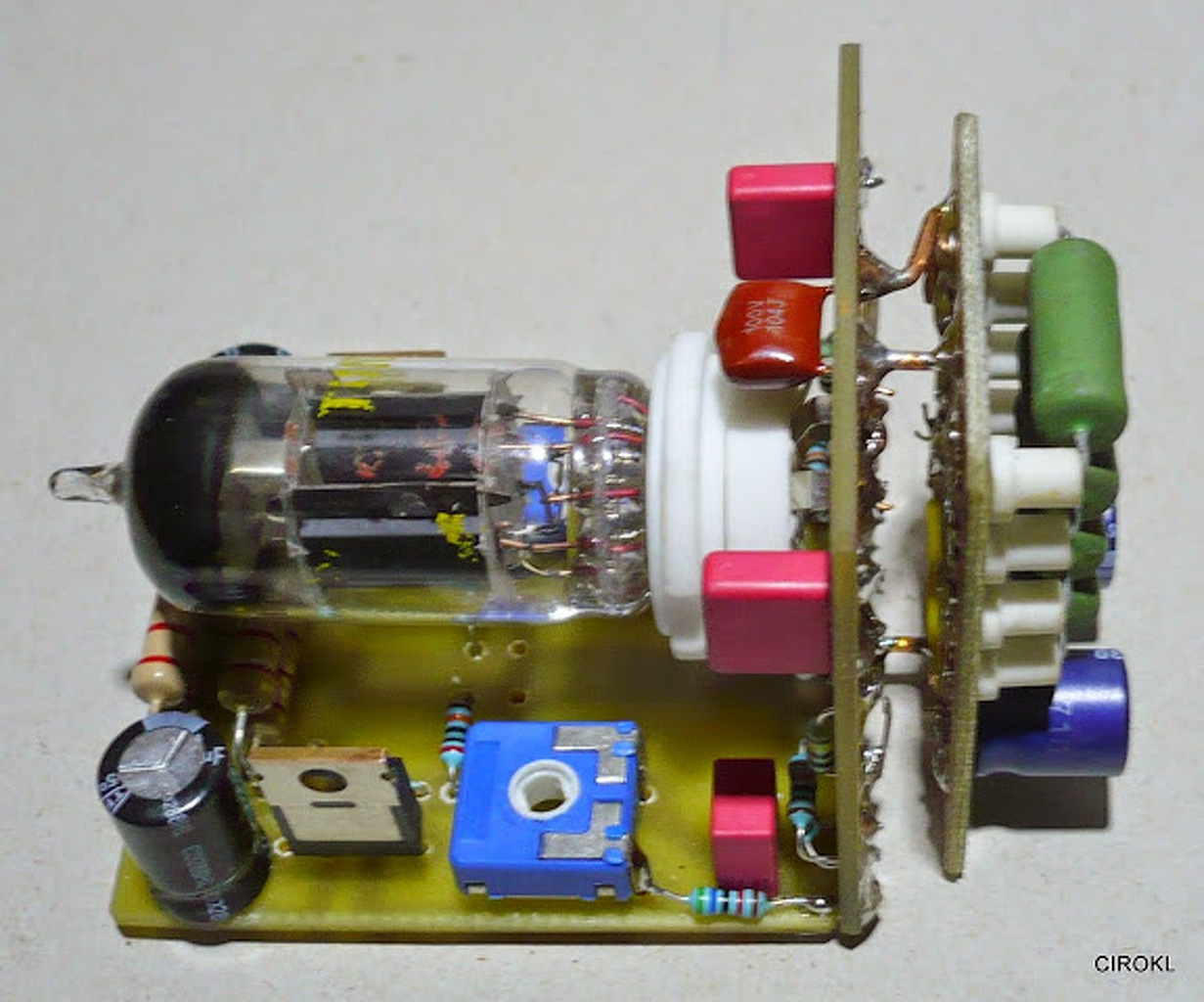

(#) scooby_ válasza szebee hozzászólására (») Okt 3, 2014 /
Most olvasom:
„...ahogy adom a hangerőt úgy nő a búgás is.”
A hangerőt mivel adod? Van a bemeneten potméter? Miről kapja a bemenetet? RCA aljzat? Árnyékolt kábelen keresztül? Hogyan kötötted be a bemenetre az RCA és a hangerőpotit (ha van)?
-Az RCA aljzatok TEST kivezetését közösíteni kell, ezt egy vezetékdarabbal megteheted. A potméter TEST kivezetéseit szintén közösíteni kell egymással. Majd a bemeneten lévő TEST-re is szintén közösíteni kell a két oldal TEST-jét. Lényegében 3 csillagpontot hozol létre a jelvezetéken. Persze, amennyiben kéteres árnyékolt vezetékről beszélünk. Cirokl tett fel képeket a készülő erősítőjéről. Ott nagyon jól látszik, hogy nála miként van a két RCA aljzat bekötve. Te is úgy csináld. Szerk.: Most nézem a képet tüzetesebben. A munkaellenállás(ok) hol kódorognak, s mekkora (mekkorák)?
