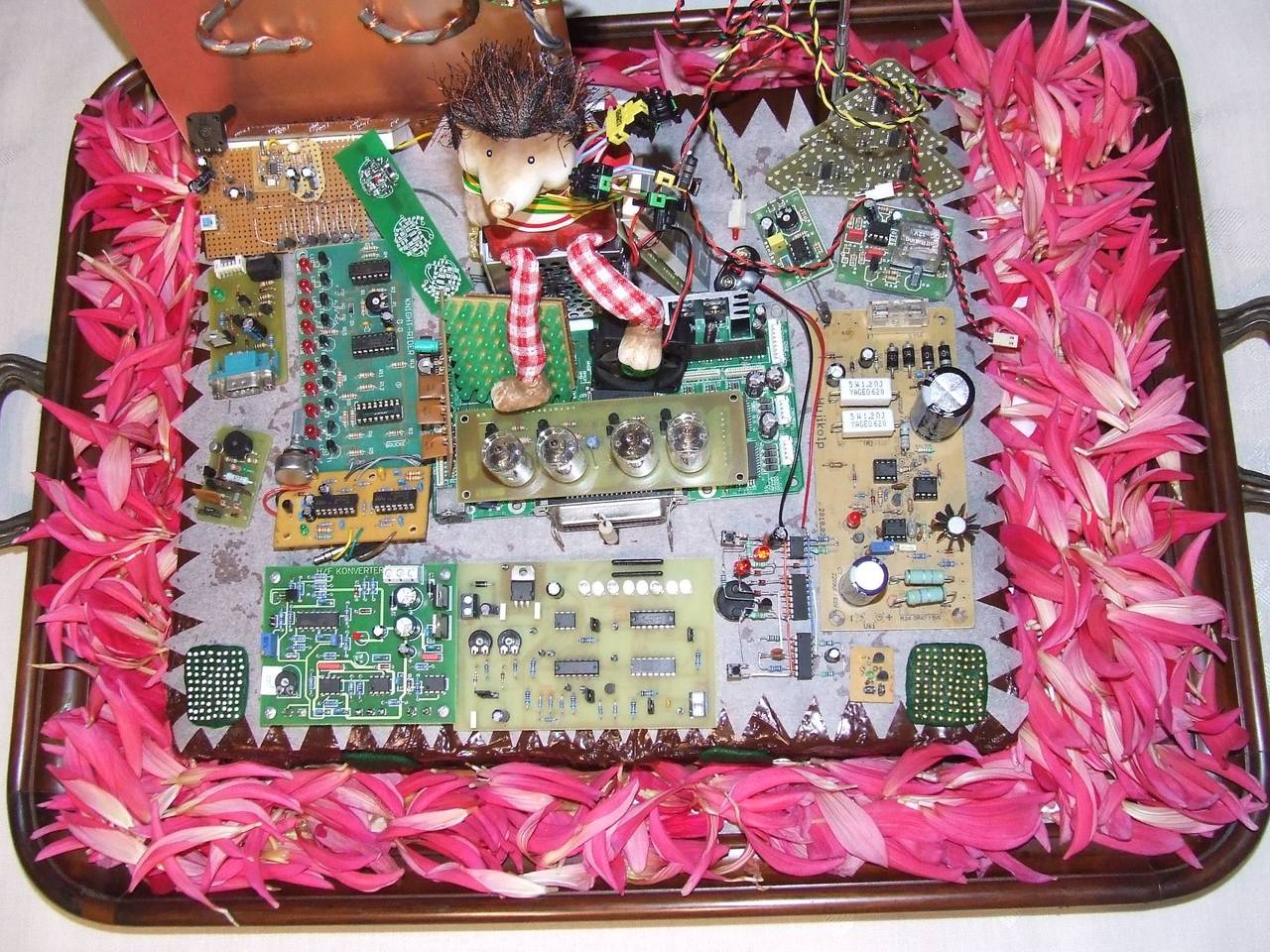

Elértem negyed évemhez, mely alkalomra különleges torta lett készítve. Sok kapcsolás megtekinthető rajta, melyeket én készítettem. Sajnos, a korlátozott hely miatt nem lehetet mindent felsorakoztatni.
6 réteges, mindegyik külön ízesítéssel, nutellával töltött via-kkal.
Remélem, sikerül jó ötletet adnom vele

Minek a negyed éves fordulója volt? Egyébként szuper torta lett! Egészségedre váljék!
(#) kameleon2 válasza Hujikolp hozzászólására (») Okt 6, 2014 /
Szia! Egyrészt gratulálok! Másrészt remélem, hogy a felpakolt panelek ROHS technológiával készültek...
(#) don_peter válasza kameleon2 hozzászólására (») Okt 6, 2014 /
Én meg azt remélem, hogy minimum azok is Dr. oetker alapanyagokból rakták össze
Hujikolp: Ejnye, bejnye Elhízol

(#) Hujikolp válasza kameleon2 hozzászólására (») Okt 6, 2014 /
Köszönöm mindenkinek!
Az àramkõrõk sajnos mèg NonRoHS technològiàval kèszūltek, emiatt az àramkõrõk ès a csoki bevonò kõzè egy rèteg sütőpapírt tettem, hogy az olmos forrasztàssal ne èrjen össze.
Hobbis pólót èszrevettètek?

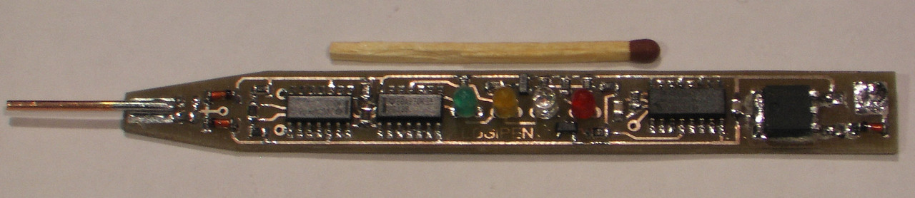

Készült egy logikai állapot jelző. A doboza egy néhai rost iron lesz.
Négy LED ad információt:
1. Log. 0
2. Köztes, nem értelmezett szint
3. Log. 1
4. Impulzus (5 MHz-ig)
A méretek: 10cm x 1cm
(#) pilotitalia válasza papus51 hozzászólására (») Okt 6, 2014 /
Gratulálok szép igényes munka!
Már régen használtam ilyen Log.szintjelzőt de mivel rengeteg Digitális IC-m van(sok Orosz IC) így kell építsek egy ilyet mint a tied
(#) pjg válasza pilotitalia hozzászólására (») Okt 7, 2014 /
Van valami jó kapcsolásod? Nekem is van egy fióknyi TTL IC-m.
(#) pilotitalia válasza pjg hozzászólására (») Okt 7, 2014 /
Igazán olyanra gondoltam,hogy Digitális óra,számláló stb... ezekkel kicsit frissitem a dolgot,node akkor is kell szintjelző ceruza
Legalább apad az több száz IC !
A ceruzára gondoltam.
(#) papus51 válasza pilotitalia hozzászólására (») Okt 7, 2014 / 2
Köszönöm. Ez saját fejlesztés. Komparátor, Schmitt-triggeres logika és egy monostabil az impulzus üzemmód kijelzésére.
Ja, hát nekem is 1975-ben volt először a kezemben hasonló, csak nem ekkorában. Akkor még nem volt SMD.
