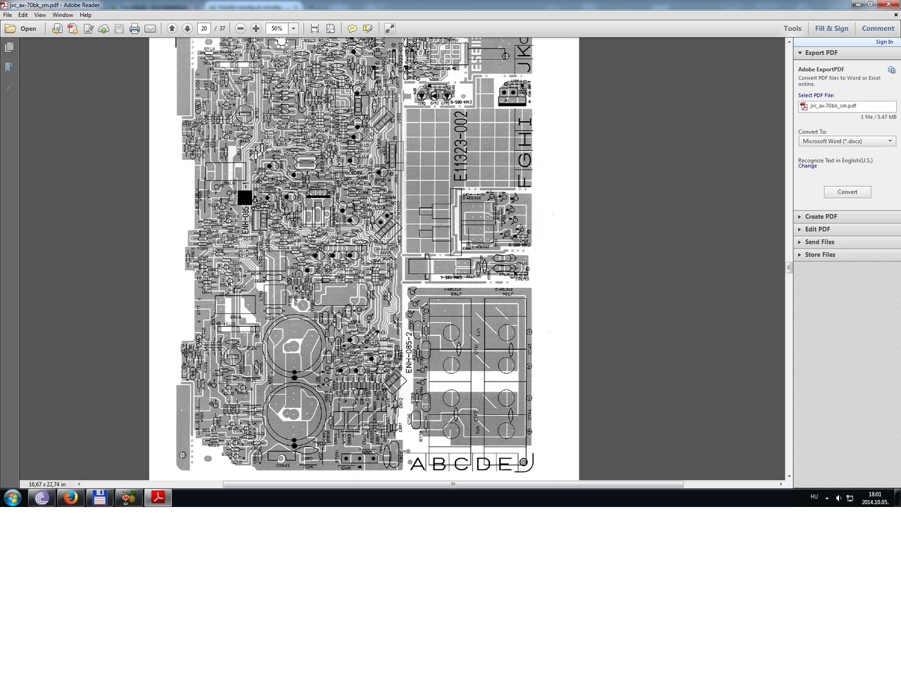

Közben sikerült szereznem egy eredeti VC5022-es IC-t a JVC AX-70-be.
Most ezt semmiképen sem szeretném megsütni,ezért az lenne a kérdésem,hogy a 60W-os izzón kívül a W116,W117-es átkötéshez tegyek egy-egy 10 ohm-os ellenállást?
(#) Phoenix82 válasza reloop hozzászólására (») Okt 5, 2014 /
És persze a végfokok helyére először 100 ohm-os ellenállások kerülnek.
(#) reloop válasza Phoenix82 hozzászólására (») Okt 5, 2014 /
Az átkötéseket a mellékelt rajz alacsony képi felbontása miatt nem tudom beazonosítani, de nem is nagyon fontos.
A végtranzisztort pótló B-E ellenállások elégséges védelmet biztosítanak.
Értem köszönöm.
