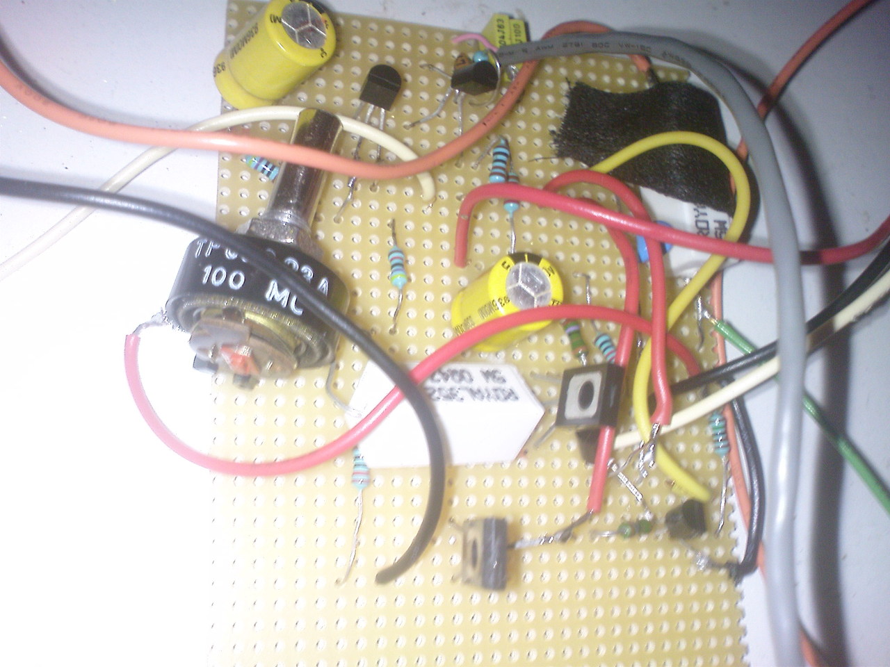

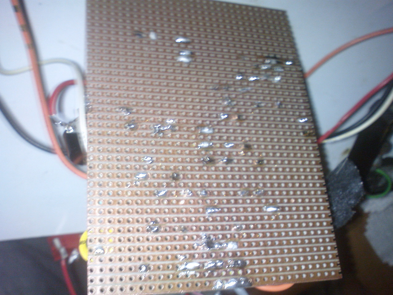

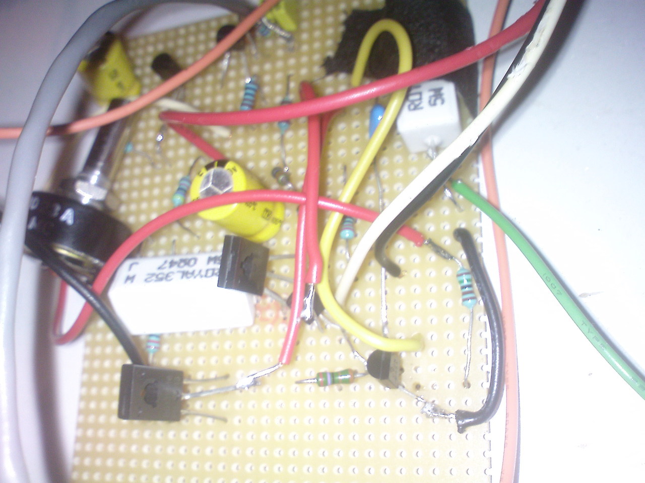

Nyilván van még benne hiba. Ha nem találod, készíts jól kiértékelhető képet alulról-felülről.
(#) tomi1990120 válasza reloop hozzászólására (») Okt 2, 2014 /
hát en tobb hibat mar nem vettem eszre talan neked sikerul
Itt a kepek remelem jo lett
(#) reloop válasza tomi1990120 hozzászólására (») Okt 2, 2014 /
Ennek forrszemes NYÁK-kal kellet volna nekifutni, amire gyakorlatilag átmásolhatod a kapcsolási rajzot.
Sávos próba-NYÁK-hoz Sprint-Layot-tal rajzold meg a tervet! Akár a meglévő elrendezés is követhető. A lényeg, áttekinthető válik az alkatrészek kapcsolata.

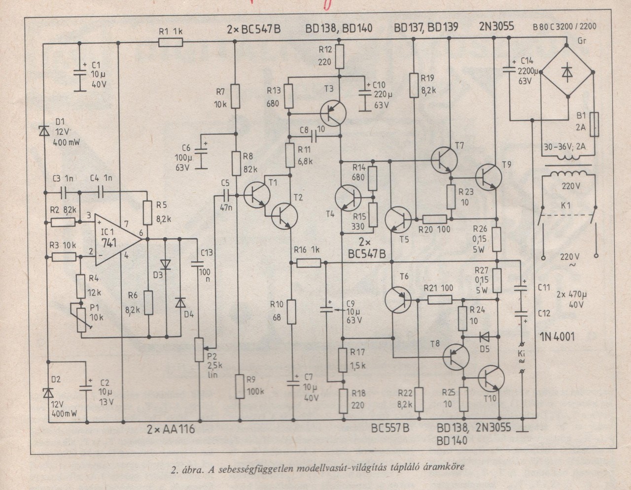

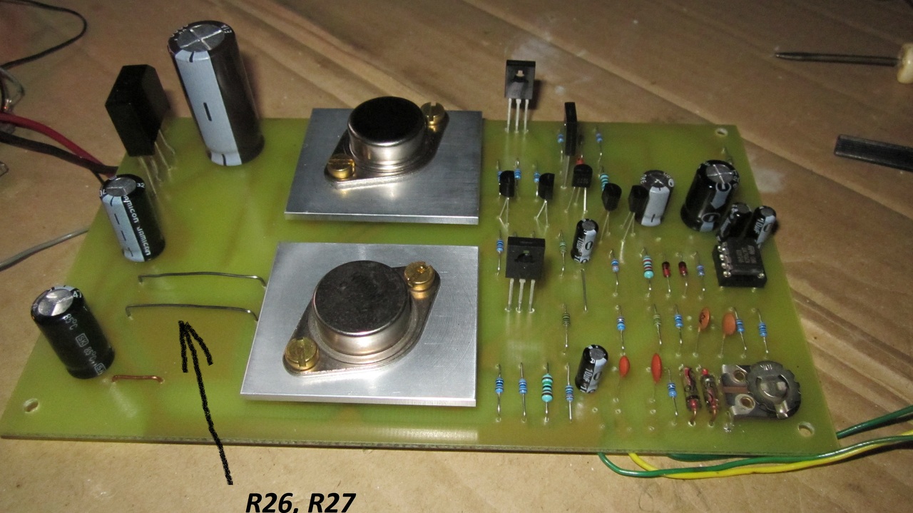

Egy kis segítséget kérek az alábbi áramkörrel kapcsolatban.
Az áramkör funkcionálisan működik,de a z erősítő részével (ami eredetileg egy Hi-Fi erősítő volt)lenne egy kis probléma. Ez pedig az ,hogy a T8 meghajtó túlságosan melegszik,forrósodik,míg a T10 végtranyó gyakorlatilag szobahőmérsékletű. Ez a jelenség az áramkör terhelése nélkül is fenn áll. A másik oldal rendben van. Ott a T9 végtranyó dolgozik,melegszik jobban a meghajtónál.
Tudnátok ebben segíteni,hogy mi okozhatja ezt a féloldalasságot?
Az 1N4001 helyett BY 133-lett beépítve.
Az R26-27 egy régi mosógép indító ellenállás huzaljából lett elkészítve. Ezek Kb.0,3 ohm-ra sikeredtek,mert a multiméterem ez alatt nem mutatott,csak nullát(ha összeért a két mérőcsúcs).
Egyébként minden alkatrész új.
(#) sany válasza TL54 hozzászólására (») Okt 3, 2014 /
Lehet zárlatos a NYÁK.
Esetleg tudnál feltenni képet a panel másik oldaláról is?
Ha minden rendben a NYÁK-kal , akkor valószínű, hogy nem jó az általad készített ellenállás. Először én kicserélnem a két ellenállást, aztán ha a melegedés fennállna , akkor tovább keresném a hibát. Szerintem egy gyárilag készített ellenállást kellene oda rakni, olyan értékűt, ami a kapcsolási rajzon is szerepel.

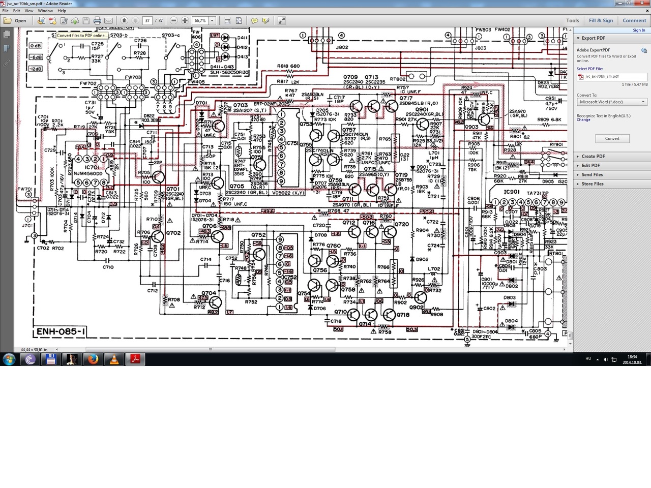

(#) Phoenix82 válasza reloop hozzászólására (») Okt 3, 2014 /
Visszatérve még a JVC AX-70-re ahol a munkapont beállító IC-t két diódára fogom kicserélni,ott
is alkalmazható a végfokok helyére először a 100 ohm-os BE ellenálás?
És itt is 0,45-0,5V -ot állítsak be először?

(#) reloop válasza Phoenix82 hozzászólására (») Okt 3, 2014 /
Igen, általánosan alkalmazható. Ott nem kell, ahol már eleve a részei a kapcsolásnak ezek az ellenállások.
