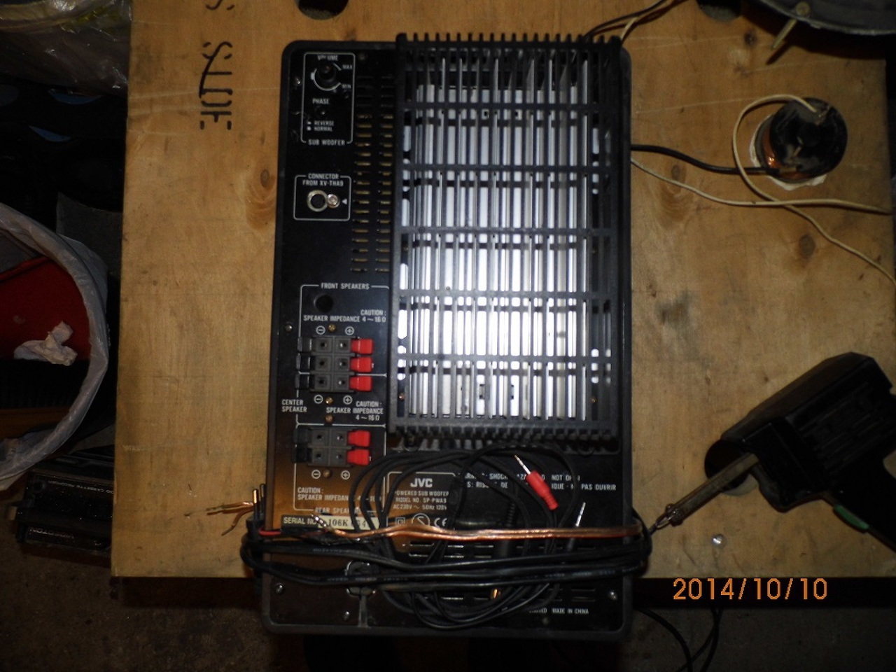

Jó inkább lefotóztam az egész erősítőt.Tehát a connector 8 pólusú tudomásom szerint az az egy bemenet van az erősítőn a többi az mind kimenet es csináltam egy kábelt hozzá 1-2-4 es lábakat kötöttem rá a bemeneti jelet pc-ről küldtem rá a kimeneteket egyesével rádugtam egy működő hangszorót de semmi.
(#) Travolta válasza gyurma174 hozzászólására (») Okt 10, 2014 / 1
Szerintem ez így rendben. Akkor már csak a P.On bemenetre kell valamilyen szintű feszültséget adnod. Ez elméletileg 5-12V között bármi lehet, de pontosabbat csak a teljes kapcsolási rajz tudatában lehetne mondani.
(#) lukacsp válasza gyurma174 hozzászólására (») Okt 10, 2014 / 1
Legelőször, az egyszerűség kedvéért próbáljuk meg a P_on jelet összekötni a GND-vel, hátha attól elindul. Baj nem lehet belőle.

(#) gyurma174 válasza Travolta hozzászólására (») Okt 10, 2014 /
Húha srácok tudom ciki de inkább mielőtt forraszgatok kérdezek.Tehát 8 láb P.On arra küldok 5-12 voltig feszültséget ez lehet bármilyen trafó és a GND amit lukacsp írt az meg a 4-es lábra megy ugyan úgy mint a bemeneti negatívunk tehát a trafonak a minusza ?
Ja amúgy meg van egy pdf fálom amit kérnél Travolta csak azt nem engedi felrakni ide mert 9 mega.
Előszőr is borzalom,ahogy írsz! Szinte ki se lehet igazodni rajta. Kérlek használj írásjeleket. Első körben a P.On pontot kösd össze a test ponttal, ahogy lukacsp ajánlotta. Tehát a 8.as és 4.es pontokat kösd össze. És így próbálj hangsugárzót és bemeneti jelet adni. Ha így se működik, akkor valószínűleg valamekkora feszültséget kell adni a 8.as és 4.es pontra. Értelemszerűen a 8.as a pozitív, 4.es a negatív pont. Ez a feszültségszint 5-12V között bármi lehet, de lekézelhető, hogy más feszültségszint kell neki. De ezt csak a teljes kapcsolási rajzból tudnánk megállapítani.
Travolta teljes mértékben igazad van borzalom az írásom ezért elnézést kérek.De úgy látom hogy így is értitek miről van szó.
És működik 12 voltos trafót 8-as láb pozitív 4-es láb negatív így megy szuper.
Nem is tudom hogy köszönjem meg de sokat segítettetek ezzel.Nagyon szépen köszönöm a türelmet és a segítségeteket mind kettőtöknek.

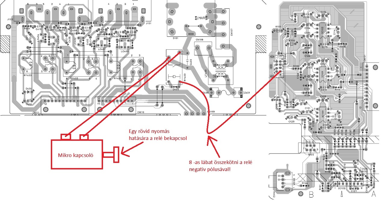

(#) gyurma174 válasza lukacsp hozzászólására (») Okt 11, 2014 /
Egyébként tényleg nagyon örülök ennek az egésznek hogy működik.Csak még azt nem értem, hogy a gyártó miért így oldotta meg hogy külön kell neki + 12 volt a relék bekapcsolásához.Viszont azt vettem észre hogy a mély ládáknak van alap búgásuk nemis kicsi.Ez nem lehet attól hogy a trafó amit ráraktam az csinálja ezt?Ha igen mit lehet vele kezdeni?Vagy esetleg azt nem lehet hogy kiszedem a relét és áthidalom a helyét a nyákon?És akkor esetleg nincs is a trafóra szükség.

(#) lukacsp válasza gyurma174 hozzászólására (») Okt 11, 2014 / 1
Ha ez a külső táp amit rákötöttél valóban csak egy relét kapcsol, akkor nem hiszem, hogy ez okozhatna búgást. Inkább a jelvezetékkel, ami a forrástól az erősítőig viszi a jelet azzal lehet gond. A relé kiszedése, helyének áthidalása jó ötlet.
Nahát ezt el se hiszem sikerült!Úgy csináltam meg hogy ami a 8 polusú aljzatnak a 4-es lába arra ment a trafó negatív pólusa a 8-as lábra meg ment a pozitív szála és azt csináltam hogy megkerestem a relé negatív lábát a nyákon és arra forrasztottam a trafó negatív szálát és bekapcsolja a relét és meg is szűnt a búgás.Valószínű arra gondolok hogy ami a hang beneteknek a negatívja ment az össze a 4-es lábra + a trafó negatívja is és ez okozott gerjedést de mostmár jó.

(#) gyurma174 válasza lukacsp hozzászólására (») Okt 12, 2014 /
Na az a helyzet hogy csak sikerült külső trafó nélkül megoldanom.Persze a ti segítségetek nélkül ez nem jött volna soha össze.Készítettem egy képet hogy oldottam meg.Ezt azért készítettem mert 2010-ben volt egy tag aki ugyan ezt a kérdést feltette,de ahogy láttam nem sikerült neki.Ha mégis feltévedne akkor itt a teljes megoldás vagy persze másnak is jó lehet még ez.

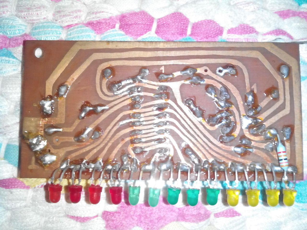

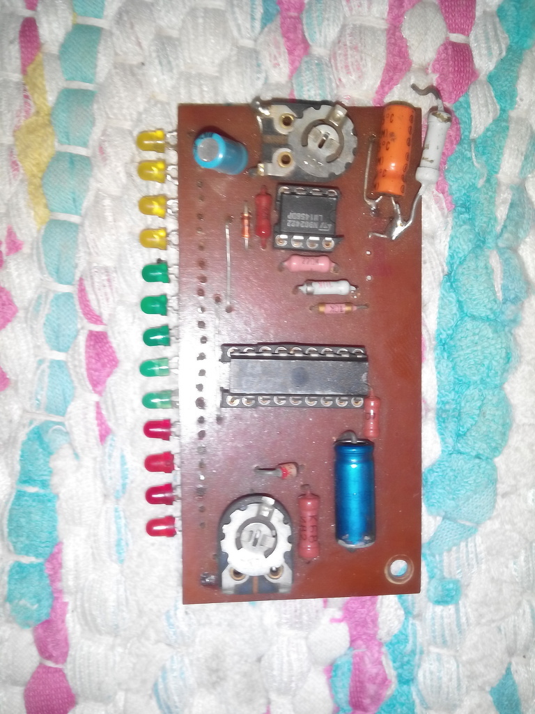

(#) sonny007 hozzászólása Okt 12, 2014 /
Sziasztok adott ez a mono kivezérlés jelző.
Ezek az IC-k találhatóak rajta: LM1458DP és A277D
Valaki letudná nekem rajzolni, írni, hogy kellene, hogy bekössem?!
Nagyon megköszönném.

(#) reloop válasza sonny007 hozzászólására (») Okt 12, 2014 /
Szia! Írnám, hogy az IC-k adatlapja megmutatja hová kell kötni a tápot és a szabadon maradó csatlakozási pont a bemenet, de ez itt OFF lenne.

(#) sonny007 válasza reloop hozzászólására (») Okt 12, 2014 /
Esetleg privát üzenetben a képen bejelölhetnéd mit, hova kössek könyebb dolgom lenne. Mert még kapcsolási rajzot se találok :/
