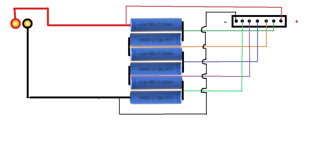

ITT találtam ilyen balanszeres kivezetést,valahogy én is így szeretném megcsinálni.
(#) Pixi válasza zseblampa hozzászólására (») Okt 12, 2014 /
A balanc csatlakozónál úgy van hogy a két végpontot kell kivezetni és minden és minden közös pontot. Vagyis a képednél még a másik két oldalon lévő közös pontot is be kell kötni. Vagyis a balanc csatlakozóban 6 vezeték kell legyen.
(#) gerenk válasza Pixi hozzászólására (») Okt 12, 2014 /
Ez pontosan úgy van, a két akku között van rajzolva a kivezetés.
(#) zseblampa válasza gerenk hozzászólására (») Okt 12, 2014 /
Igen,5 cellás 6pin-es!
Csináltam egy képet,jó sorrendbe kapcsoltam össze a kábeleket a csatlakozóhoz?
Már csak 1 dolog homályos,a kábelek kiosztása.
Köszönöm a segítséget! Azt gondoltam valami macerás elektronikával van megoldva..

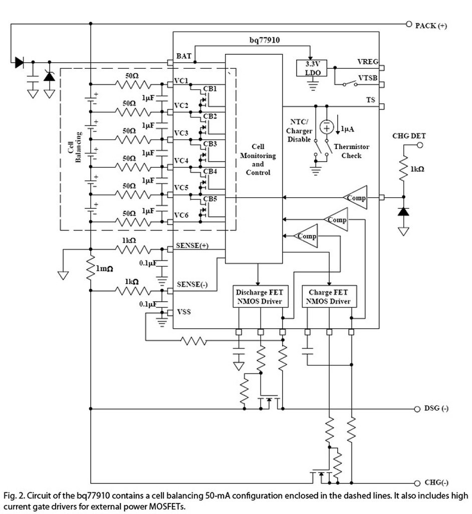

A csatlakozó a kép szerinti, az elektronika valóban macerás, szükséges egy charger management
speciális ic a cellák kiegyenlítő töltéséhez és kisütéséhez.

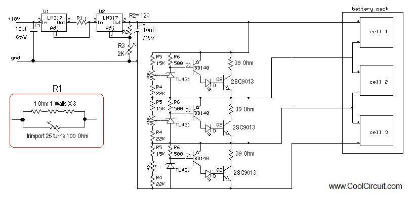

Nekem ez is tetszik: Bővebben: Link.

Ez csak töltő áramkör. A cellákat ha meg akarod óvni a túltöltéstől, a mély kisütéstől és
több cella soros kapcsolása esetén a töltő és kisütőáramok kigyenlítéséről is gondoskodni akarsz akkor
az alábbi áramkörre van szükség. Ezek az áramkörök legtöbbször be vannak építve az akku pack-ba, ami lehet 1 vagy több cellából álló, vagy az akkut használó készülékbe.
A töltő és kisütő áramok l csak ezeken áramkörökön folynak.
(#) Kovidivi válasza gerenk hozzászólására (») Okt 13, 2014 /
Szia.
Soros körben a folyó áram minden cellán azonos, azon már nem tudsz mit kiegyenlíteni.
Tùltöltés nem lehetséges. Kisütéssel tùl lehet a cellákat meríteni, ezt a védelmet lehet még pótolni. Azért linkeltem be a kapcsolást, mert ez fiókból összerakható, bármennyi cellához, könnyen javítható, nem kell boltba szaladni a spéci IC-ért. Ha nem sürgös akkor énEbayröl vennék kész modult pár $-ért.

(#) Kovidivi válasza (Felhasználó 13571) hozzászólására (») Okt 13, 2014 /
Bővebben: Link Én erre a kapcsolásra gondolok. A 39ohm és félvezető csak akkor vezet, ha a cella feszültsége nagyobb, mint a beállított, pl. 4.1V. Tehát töltés közben azonos áram folyik mindegyik cellán, a 39ohmon és a félvezetőn semmi áram nem folyik. A belső ellenállást úgy lehet figyelemben venni, hogy azon feszültség esik, a folyó áramtól függően, ami hőt fejleszt a cellában. Ha egy cella belső ellenállása túl magas, nagy áramnál fel fog forrósodni. A cellák állapotától függően eltérő sebességben fog emelkedni a cellák feszültsége, amelyik leghamarabb eléri a 4.1V-ot, annak a legkisebb a kapacitása. Ezután az áram, mint Proli007 is írta, le lesz söntölve, és a cella feszültsége nem emelkedik feljebb, mint a beállított, pl. 4.1V. Proli007 írása.
