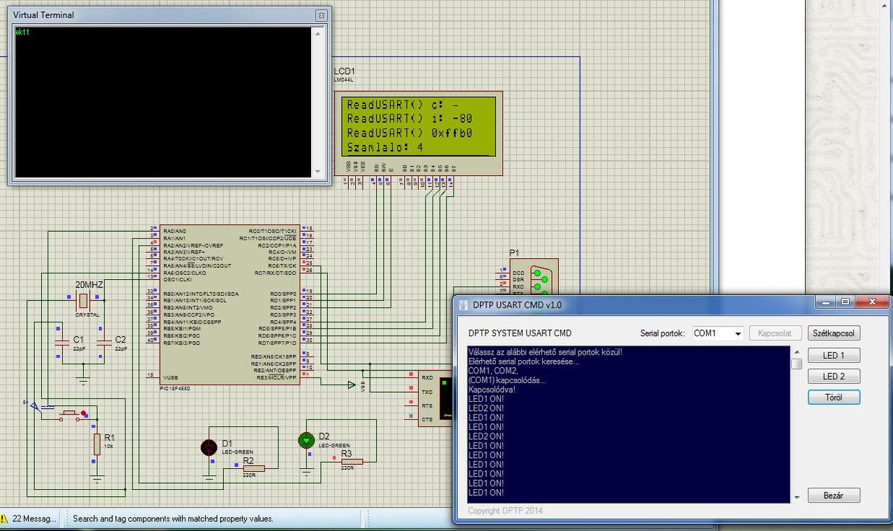

48MHz-re állítottam be így 77 került a SPBRG regiszterbe..
Csak a baj, hogy hülyeségeket ír ki amikor e vagy k esetleg t karaktereket küldök.. Eredménynek meg ezek jönnek, legalább is ezt olvassa vissza: e karakterre= 2, ha nem küldök semmit akkor= -2, ha k-t küldök= N jön vissza, ha t küdök= - (kötőjel) érkezik. LCD-n folyamatosan kiíratom az olvasott karaktekerek..
A hozzászólás módosítva: Okt 24, 2014
FOSC = 48MHz
FOSC / (BAUD*16)-1 Nekem 9600-as baud-al számolva 311.5 jött ki próbáld ki 312-vel és 311-el nem tudom melyik lesz a pontosabb. A hozzászólás módosítva: Okt 24, 2014
Akkor itt már át kell állítani 16bit-esre mert eddig 8bit-esen volt.
Kipróbálom..
De ott vigyázz vagy a BRGH = 0; és a BRG16 = 1; vagy, ha mindkettő 1 akkor 48MHz/(9600*4)-1 ezzel kell számolni.
Köszönöm ezzel megoldódott a dolog:
TXSTAbits.SYNC = 0; // EUSART Mode Select bit TXSTAbits.BRGH = 0; // High Baud Rate Select bit BAUDCONbits.BRG16 = 0; // 16-Bit Baud Rate Register Enable bit SPBRG = 31; ((20MHz/9600)/64)-1 == 31 Köszi..

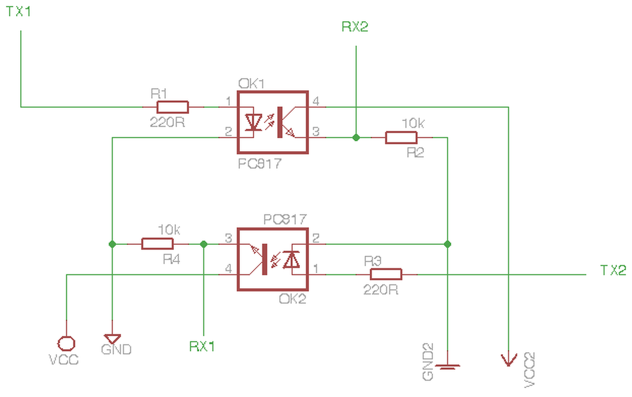

Egy kis segítséget kérnék. Két PIC között szeretnék adatokat áramoltatni UART-tal (RX, TX lábakon át). Működhet úgy, hogy a két PICnek nem ugyanaz a tápegysége? A tápokat összeföldelve nem alakulna ki földhurok vagy más zavartatás?
A földhurok zavarhatásban nem tudok segíteni de az fontos, ha az egyik PIC tápja 5V a másiké meg 3.3V akkor illesztés kell közéjük, ha a két külön táp 5V-os akkor ez nem lényeges.
Mindkettőn 7805 van, csak maga a fesz.szab IC-k kapnak más trafókról villanyt.
Közben találtam egy teljesen optós megoldást, valószínűsítem ez a megoldás megfelel nekem.
No végre elindult az USART..
Köszönöm a sok segítséget cross51-nak és persze Hp41C-nek.. Itt egy kis videó: Bővebben: Link 2 gond volt végül a projekttel amiért nem akart menni a dolog. 1. USB-s serial átalakítót használok, ez még nem is gond, de az már az volt, hogy a kütyü fordított jel polaritással működik.. 2. nem közös testet (GND) használtam a teszteknél és ezért nem működött az éles kapcsolás Köszi még egyszer..

Attól függ, milyen környezetben használod őket. Egyébként szerintem ha nem kritikus nagyon a működés (tehát nem ipari vagy orvosi ), akkor mehet leválasztás nélkül is. Közben megjegyzem, hogy a PIC-ek a legstrapább aktív alkatrészek, amikkel eddig találkoztam
Értem, köszönöm! Ekkora tévedés belefér a részemről!
Rendben, köszönöm! Az optós leválasztás mellett döntöttem végül, kiegészítve két tranyóval.
