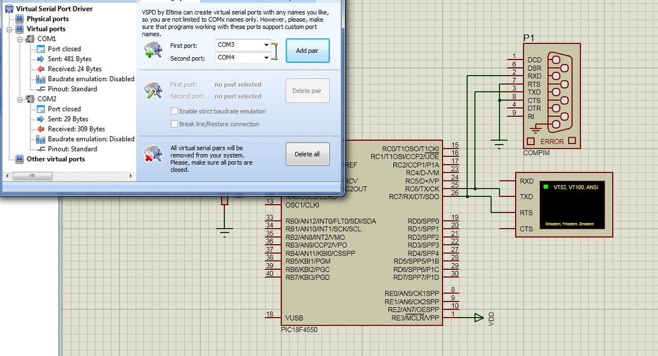

(#) don_peter válasza cross51 hozzászólására (») Okt 24, 2014 /
Köszi, srácok.
A baud sebességét hogy számolom ki?
Adatlap ezserint így kell:
  1. //Baud rate kiszámolása
  2.         /*((FOSC/Desired Baud Rate)/64) – 1
  3.         = ((16000000/9600)/64) – 1
  4.         = [25.041] = 25*/
Nekem be van állítva a PLL így 20MHz kristállyal 48MHz-en ketyeg a CPU. (18F4550)
Gondolom ebben az esetben ezzel kell számolni és mint, ha valahol ezt olvastam volna.
Ha ezt a számolást követem, akkor a következőre jön ki: ((48MHz/9600)/64)-1 == 77.
Viszont, ha itt nem számít a PLL és csak a 20MHz kvarccal kell számolni akkor az eredmény csak 31.
Addig eljutottam már, ha küldök be jelet és az SPBRG regiszterbe 77van beletöltve, akkor teljesen más karakter jelenik meg mint amit küldtem és kiakad, ha a 31-et írom bele akkor pedig nullát olvas be.
Jól számolom a Baud sebességét?
Csatoltam egy képet is..
Terminálban megjelenik a jó karakter, így biztosan beérkezik az adat...

Most így néz ki a kódom amivel szenvedek persze sikeretlen.:
  1. #include <p18f4550.h>
  2. #include <usart.h>
  3. #include <stdio.h>
  4. #include <delays.h>
  5. #include <stdlib.h>
  6. #include "header.h"
  7. #include "lcd.c"
  8.
  9. void main(void){
  10.         char result, i=0, x=0;
  11.         //RCSTAbits.SPEN = 1;
  12.         TRISC = 0b11000000;
  13.         TRISA = 0x01;
  14.         TRISB=TRISD=TRISE=0;
  15.         ADCON1 = 0x0F;  //Minden port legyen digitális
  16.         CMCON = 7;              //comparators kikapcsolva
  17.
  18.         lcd_init();
  19.     stdout = _H_USER;
  20.
  21.         //Baud rate kiszámolása
  22.         /*((FOSC/Desired Baud Rate)/64) – 1
  23.         = ((48000000/9600)/64) – 1
  24.         = [77.125] = 77*/
  25.
  26.         // configure USART
  27.         TXSTAbits.CSRC  = 0;    // Clock Source Select bit
  28.         TXSTAbits.TX9   = 0;    // 9-Bit Transmit Enable bit
  29.         TXSTAbits.TXEN  = 1;    // Transmit Enable bit
  30.         TXSTAbits.SYNC  = 0;    // EUSART Mode Select bit
  31.         TXSTAbits.SENDB = 0;    // Send Break Character bit
  32.         TXSTAbits.BRGH  = 1;    // High Baud Rate Select bit
  33.         TXSTAbits.TRMT  = 0;    // Transmit Shift Register Status bit
  34.         TXSTAbits.TX9D  = 0;    // 9th bit of Transmit Data
  35.
  36.         RCSTAbits.SPEN  = 1;    // Serial Port Enable bit
  37.         RCSTAbits.RX9   = 0;    // 9-Bit Receive Enable bit
  38.         RCSTAbits.SREN  = 0;    // Single Receive Enable bit
  39.         RCSTAbits.CREN  = 1;    // Continuous Receive Enable bit
  40.         RCSTAbits.ADDEN = 0;    // Address Detect Enable bit
  41.         RCSTAbits.FERR  = 0;    // Framing Error bit
  42.         RCSTAbits.OERR  = 0;    // Overrun Error bit
  43.         RCSTAbits.RX9D  = 0;    // 9th bit of Received Data
  44.
  45.         BAUDCONbits.ABDOVF      = 0;    // Auto-Baud Acquisition Rollover Status bit
  46.         BAUDCONbits.RCIDL       = 0;    // Receive Operation Idle Status bit
  47.         BAUDCONbits.RXDTP       = 0;    // Received Data Polarity Select bit
  48.         BAUDCONbits.TXCKP       = 0;    // Clock and Data Polarity Select bit
  49.         BAUDCONbits.BRG16       = 0;    // 16-Bit Baud Rate Register Enable bit
  50.         BAUDCONbits.WUE         = 0;    // Wake-up Enable bit
  51.         BAUDCONbits.ABDEN       = 0;    // Auto-Baud Detect Enable bit
  52.         SPBRG = 77;
  53.
  54.         putrsUSART("Hello World!"); // ez mint ha itt sem lenne, semmit nem csinál rá
  55.
  56.         while(1){
  57.
  58.                 if(PORTAbits.RA0){
  59.                         while(PORTAbits.RA0);
  60.                                 WriteUSART(0xff);
  61.                 //if(DataRdyUSART()){
  62.                         LATAbits.LATA2 = !LATAbits.LATA2;
  63.                         result = read_uart();
  64.                         write_uart(0x01);
  65.                         printf("ReadUSART() c: %c   ", result);
  66.                         lcd_write(0xC0,0,1,1);
  67.                         printf("ReadUSART() i: %i   ", result);
  68.                         lcd_write(0x94,0,1,1);
  69.                         printf("ReadUSART() 0x%x    ", result);
  70.                         lcd_write(0xD4,0,1,1);
  71.                         printf("Szamlalo: %i   ", x);
  72.                         lcd_write(0x80,0,1,1);
  73.                         x++;
  74.                  }
  75.                  LATAbits.LATA1 = !LATAbits.LATA1;
  76.
  77.                  i++;
  78.                  Delay10KTCYx(100);
  79.         }
  80.         CloseUSART();
  81. }
Ha rá néznétek örülnék..
Köszi..
A hozzászólás módosítva: Okt 24, 2014
(#) cross51 válasza don_peter hozzászólására (») Okt 24, 2014 / 1
a PLL configja lenne a lényeg mert így oké, hogy 20MHz-el számolsz de a PLL-ben elég sok képpen be lehet állítani, hogy mennyivel van leosztva a PLL kimenete a CONFIG biteket el tudod küldeni.
