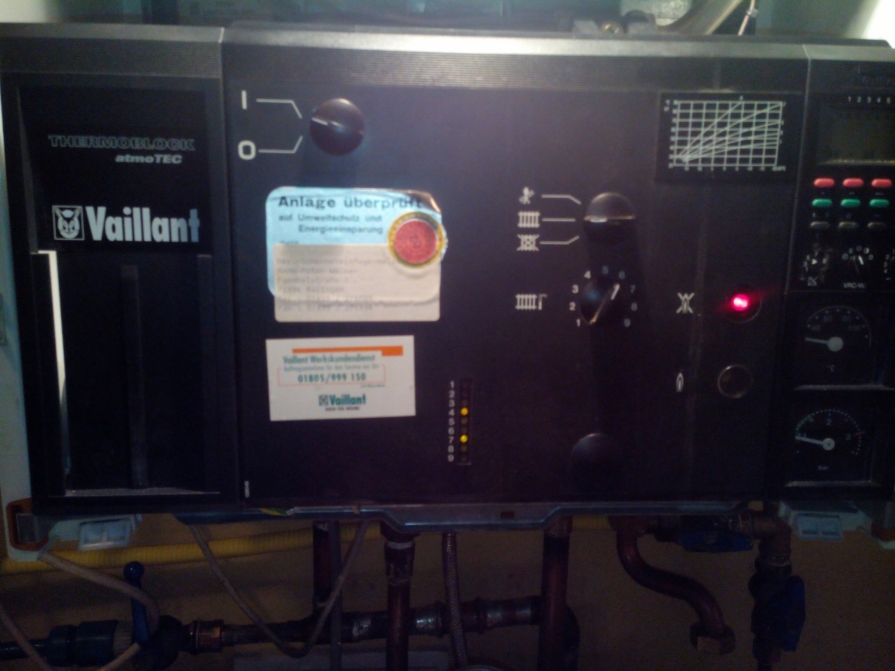

(#) k-saca hozzászólása Okt 26, 2014 /
Üdv Mindenkinek!
Segítséget kérnék egy Vaillant VCW 204 XEU HL kazánhoz (csak fűtésre alkalmas)
A hiba hogy indításkor azonnal átugrik a tiltásra és sehova tovább és már kezdünk fázni ebben a jó időben.
Le van légtelenítve és fel van töltve a nyomás beállított értéken 1bár felett picivel.
A 4-es és 7-es led sárgán jelzi az üzemkész állapotot de nem indul el,szivattyú direktre kötve működik könnyen jár a háromjáratú szelep kattan egyet és utána megy át tiltóba.
Valakinek volna ötlete mi lehet a baja?

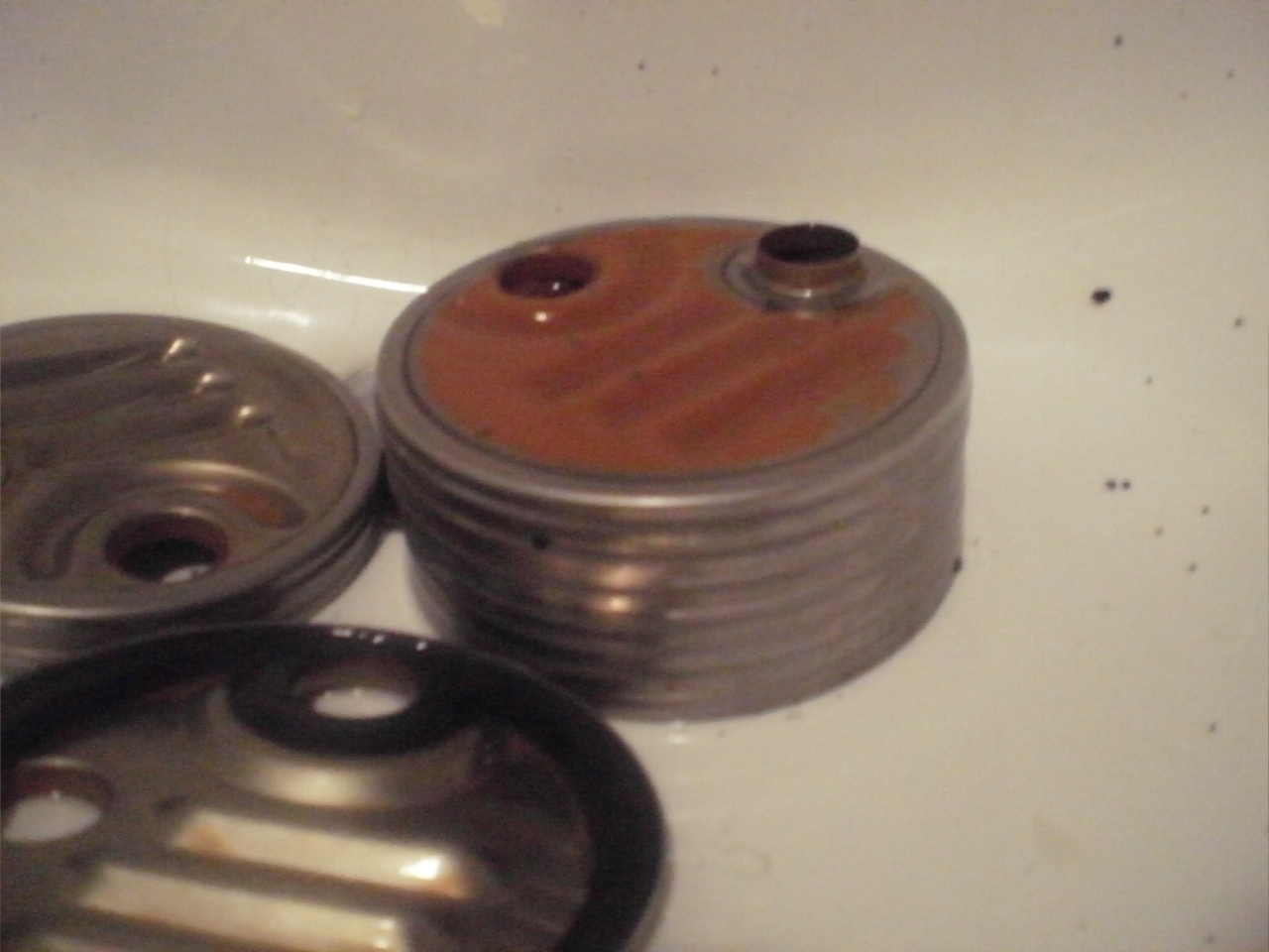

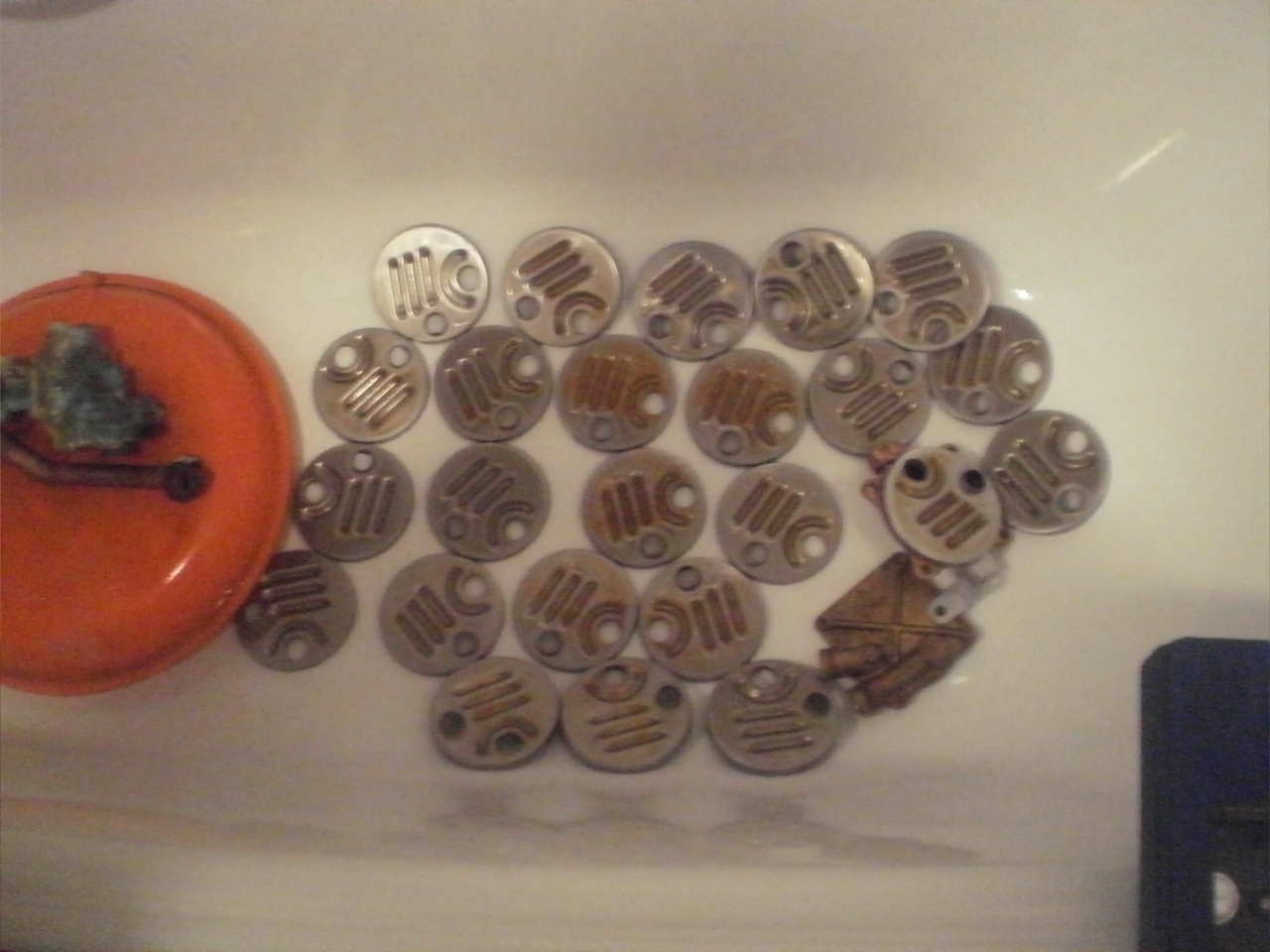

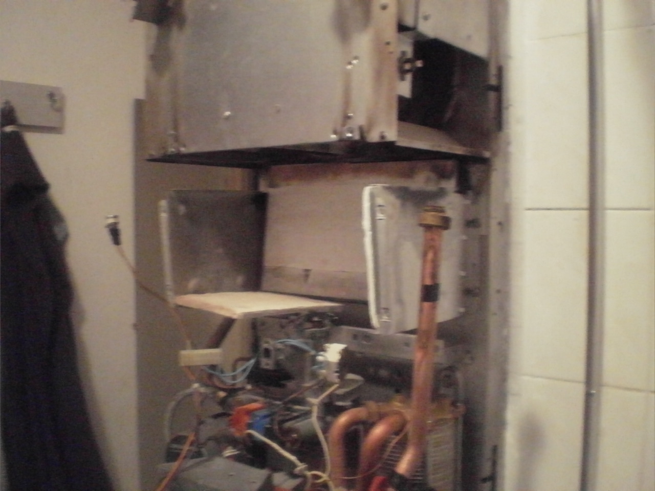

(#) bbalazs_ hozzászólása Okt 26, 2014 /
Igazabol nem segitseget kerek, csak dicsekedni akartam
Regota halogattam a kazan felujitasat, savazasat, de miutan a masodik szakember mondta, hogy 'ha lo lenne, agyon kene loni', a csakazertis felagaskodott bennem. A szivattyu is kezdett hangoskodni es az orlang nagy furdesek utan elment.
Csalad most egy hetre el, szoval a rossz ido ellenere nekilattam. Szetboritottam a kazant atomjaira, a csoveket megaztattam foszforsavban - orom volt nezni, hogy mennyire letisztultak utana, hogy csillogtak. A lemezes hocserelot is lemezeire szedtem, kulon-kulon megtisztitottam es osszeraktam. A gazreszt nagyjabol kifujkaltam, a fo egestestet pedig kivul-belul megtisztitottam. Igazi vizko nemigen volt benne, csak egy keves Cu2O (vorosiszap).
A szivattyu hangja sokat javult, es meglett a gaz elalvasanak is az oka: a biztonsagi szelep erintkezoje es az egesbiztosito thermoelemenek erintkezoje kozotti kontakt, ami melegben dilatalt es szetkapcsolt, hiszen itt nagy aramok folynak, az atmeneti ellenallas fontos.
Par kep a nagy munkarol, az a regeszeti leletnek latszo valami a narancssarga tagulasi tartalyon a valtoszelep. Egy fel nap foszforsavban uszkalas utan alig lehetett raismerni.

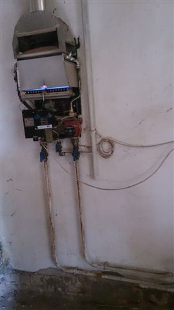

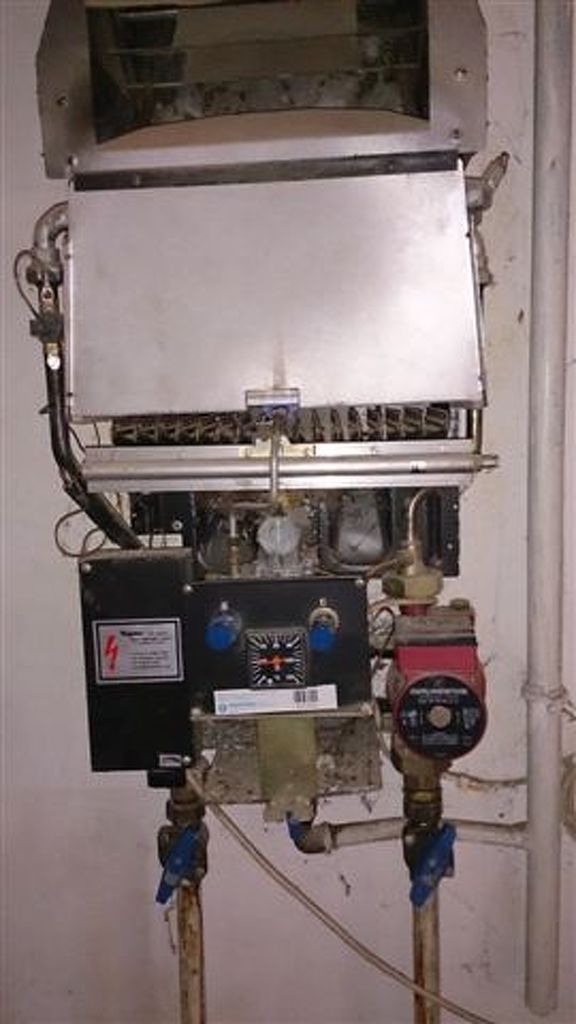

(#) Ares6 hozzászólása Okt 27, 2014 /
Kedves Szakértők!
Az alábbi FÉG c24-es kazán problémával kapcsolatban szeretnék segítséget kérni. A rendszer nagy nehezen 1 egyszer begyújtott(valószínűleg a radiátor szelepek és a szivattyú csavarral történő légtelenítése miatt)pár órát ment aztán leállt, csak az őrláng égett. A radiátorok felmelegedtek, de annyira nem mint tavaly.(2 éve élek családi házban.) Ezek után a szivattyú alatti csap oda-vissza fordításával kicsit belobbant, azonban csak kis lánggal égett, a vizet nem melegítette a kellő hőfokra. A fórumon olvastam, hogy a rendszert kellene valószínűleg feltölteni vagy nyomásprobléma lehet. A padláson találtam a mellékelt bizalomgerjesztő vas tartályt, tetején egy nyílással az aljából egy hegesztett cső fut le a házba, plusz egy gumicső van kivezetve másik oldalt alul, a vége nyitott. A vastartályba felülről kellene vizet töltenem? Előre is köszönöm a választ! Üdv.:Zoli
(#) zoszka válasza Ares6 hozzászólására (») Okt 27, 2014 / 1
A rendszert alulról kell tölteni. Biztos van kialakítva töltési pont a rendszeren.
A hiba adódhat:
1, Levegősödésből
2, Áramlás biztosító hibájából (membrán, töm-szelence)
3, Szivattyú elégtelen működéséből
4, Hidraulikai előszabályzásból (gázarmatúra)
5, Rendszer dugulásból (kazán, csövek)
Ebben a sorrendben érdemes megvizsgálni.

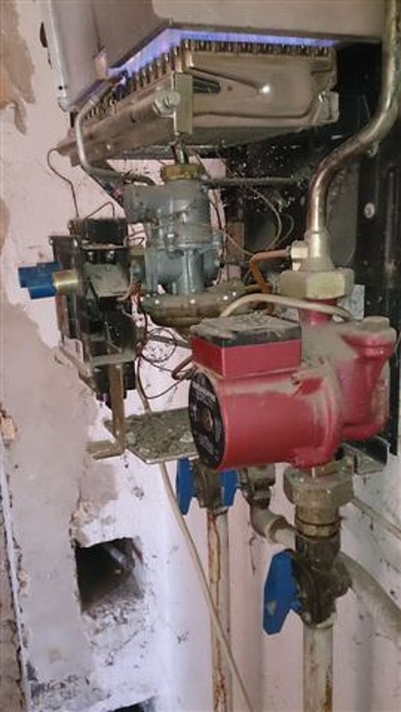

(#) Ares6 válasza zoszka hozzászólására (») Okt 27, 2014 /
Kedves Zoszka!
Köszönöm a gyors választ! Sajnos tanácstalan vagyok hol kell tölteni.
Megtudná mutatni a képen hol lehet?
Egyébként most is hagytam pár órát pihenni és a legnagyobb meglepetésemre beindult, csak félek megint leáll.
A fent felsoroltakból egy ismételt leállás esetén, remélhetőleg a légtelenítést és a feltöltést tudom kivitelezni, amennyiben tudom hol kell. Ha ez nem segítene akkor kénytelen leszek szakemberre bízni, csak erre most sajnos nincs keret, így marad a fagyhalál

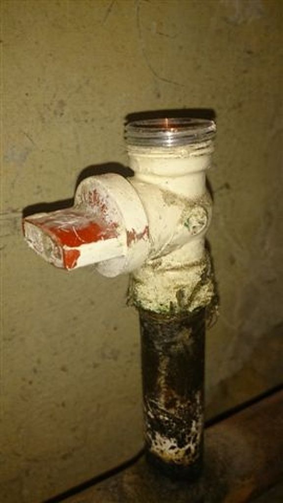

A képen nem látni töltési pontot. A lakásban a csőrendszeren, esetleg az egyik radiátorba kéne lennie egy golyós csapnak, ami szabadon van.
Ha néhány óra pihenés után elindult akkor nagy valószínűséggel levegős, fel kell tölteni és légteleníteni.
És nem ártana egy karbantartás se a képekből ítélve.
A hozzászólás módosítva: Okt 27, 2014
Köszönöm! Megkeresem a golyós csapot.. igen elég ramatyul néz ki, amint lesz lehetőségem kihívok egy szakembert.

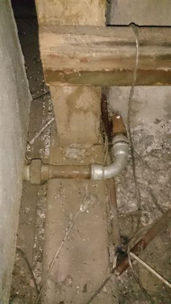

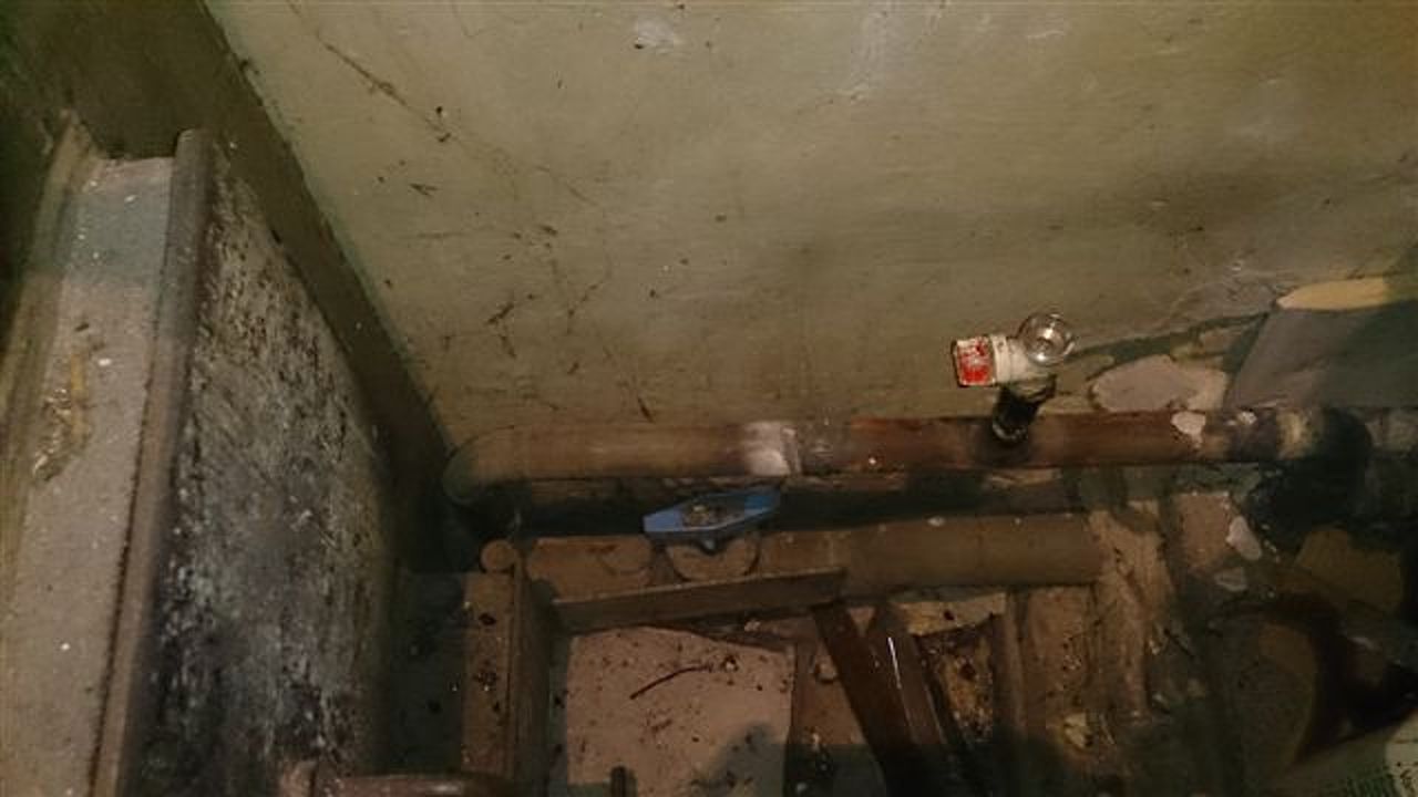

A használaton kívüli fatüzelésű kazánnál megtaláltam a csapot.(a cső forró) Mi a feltöltés menete, hogyan, milyen eszközökkel tudom kivitelezni? Elnézést a kérdésekért, panellakó voltam!
(#) JZoli válasza Ares6 hozzászólására (») Okt 27, 2014 /
Hát ez nem valami jó kép, oldalról jobb lett volna fotózni. Ez akár egy régebbi típusú biztonsági szelep is lehet, de golyós csap is. Merre laktok? Hátha van felétek valami hozzáértő ember, aki segíthetne neked. A hozzáértésed alapján szerintem egyszerűbb lenne abba a padláson lévő tágulási tartályba simán beleönteni a vizet.
Itt szépen leírták : (A csapod egy kazántöltő golyós csap 3/4"-os külső menettel.) Bővebben: Link
