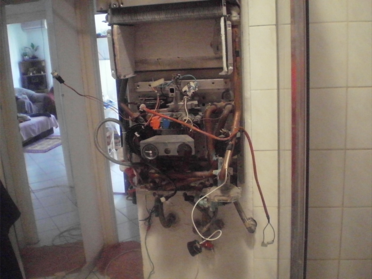

Igazabol nem segitseget kerek, csak dicsekedni akartam ![]() Regota halogattam a kazan felujitasat, savazasat, de miutan a masodik szakember mondta, hogy 'ha lo lenne, agyon kene loni', a csakazertis felagaskodott bennem. A szivattyu is kezdett hangoskodni es az orlang nagy furdesek utan elment. Csalad most egy hetre el, szoval a rossz ido ellenere nekilattam. Szetboritottam a kazant atomjaira, a csoveket megaztattam foszforsavban - orom volt nezni, hogy mennyire letisztultak utana, hogy csillogtak. A lemezes hocserelot is lemezeire szedtem, kulon-kulon megtisztitottam es osszeraktam. A gazreszt nagyjabol kifujkaltam, a fo egestestet pedig kivul-belul megtisztitottam. Igazi vizko nemigen volt benne, csak egy keves Cu2O (vorosiszap). A szivattyu hangja sokat javult, es meglett a gaz elalvasanak is az oka: a biztonsagi szelep erintkezoje es az egesbiztosito thermoelemenek erintkezoje kozotti kontakt, ami melegben dilatalt es szetkapcsolt, hiszen itt nagy aramok folynak, az atmeneti ellenallas fontos. Par kep a nagy munkarol, az a regeszeti leletnek latszo valami a narancssarga tagulasi tartalyon a valtoszelep. Egy fel nap foszforsavban uszkalas utan alig lehetett raismerni.
