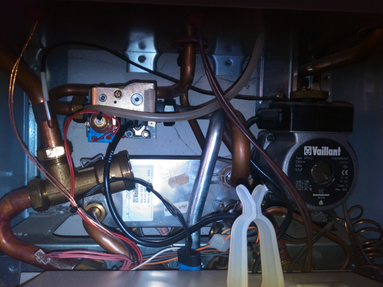

(#) Imi69 hozzászólása Okt 30, 2014 /
Hozzám került javításra egy Vaillant MAG HU14-2/0HR1 típusú átfolyós vízmelegítő SYMSI7 jelzésű/típusú vezérlő panelje.
Átnézve hibásnak találtam az ULN2803 ic-t, melyet cseréltem (rövidzárat mutatott a táppontok és néhány kimenet között). Kicserélve már "állta a villanyt". Mivel a készülék nélkül nem tudtam próbálni, visszaadtam a tulajnak. Ő beszerelte, majd próba. Minden szépen elindult, a ventillátor kiszellőztetett, majd kapcsolta a lángot. Ekkor ismét kiszállt belőle az éltető füst.
Visszakerült hozzám...
Az újbóli vizsgálat során azt szűrtem ki, hogy a J2 csatlakozó 6.pontjára kapcsolódó kimenet ment át ismét zárlatba. Javasoltam a tulajnak, hogy nézze meg elektromos szempontból is a Vm jelű gázarmatúrát, talán ott lesz a zárlat oka. Ő a "könnyebb" megoldás irányába indult, rendelni akart egy ilyen egységet. A nagy nehezen fellelt forgalmazó viszont azzal kezdte nyugtatni, hogy nem azt kell cserélni, nem ott lesz a hiba, mert ő már többször találkozott ezzel a jelenséggel... de azt nem árulja el, hogy mi az!!! (gondolom, mert nem ő javítja, más pedig küzdjön meg a pénzéért )
A kérdésem az, hogy találkozott-e már valaki ezzel a hibával és mi lett a megoldása?
( a csatolt pdf lapon található a fentebb említett jelölés) Ha valakinek szüksége lenne a teljes leírásra, akkor itt találja meg.
A válaszokat előre is köszönöm!
Üdv, Imi
