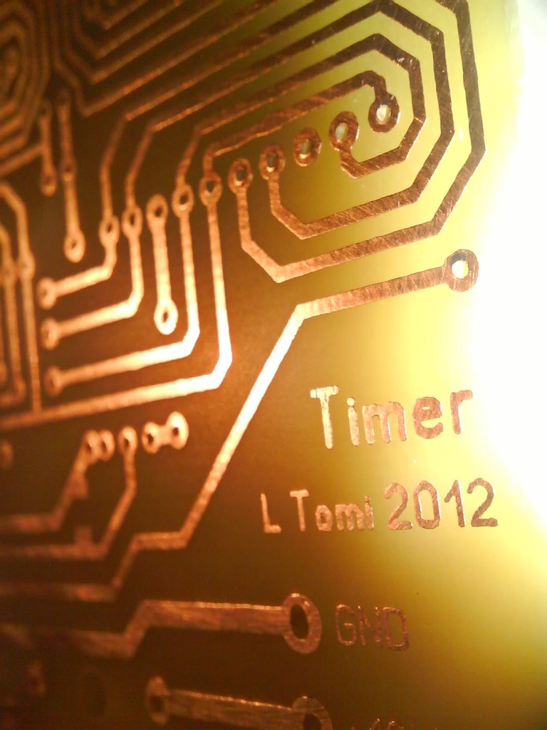

(#) gernerakos hozzászólása Okt 30, 2014 / 2
Üdv mindenkinek!
Ez az őszi szüneti "alkotásom", egy 3W-os zseblámpa. amit majd biciklilámpaként tervezek használni.
4DB AA-s elemről jár, így 3 órát világit egyfolytában.
Kapott egy 3,3 Voltos feszültség és áramstabilizátort, meg a szükséges körítéseket.
Ebben a lámpában van az első maratott nyák lapom, mely a várthoz képest sokkal jobban sikerült, mert csak egy helyen mart alá, és még a vaskloridot sem sikerült kiborítanom
A fénye kellő képpen erős, szinte nem lehet belenézni, de ezzel legalább látni is fogok valamit ha biciklizek.
Köszönöm mindenkinek, aki megválaszolta a buta kérdéseimet, ezzel is segítve a lámpa készülését.
Remélem tetszik nektek.
