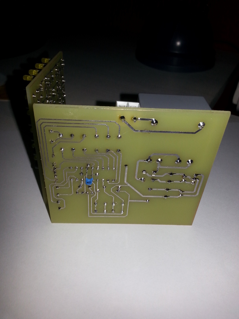

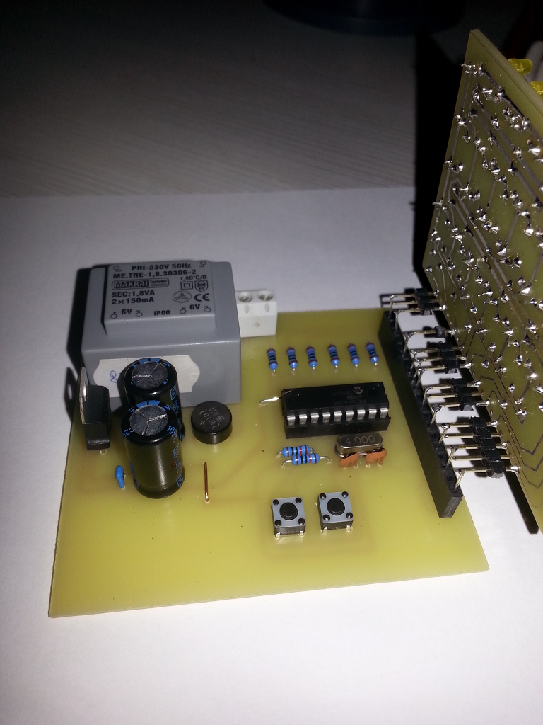

(#) havranarpi hozzászólása Okt 26, 2014 /
Tegnap megterveztem a nyákot ,ma pedig legyártottam és összeraktam a bináris órámat
A vicsys félét építettem ami a cikkek között van
Elsőre indult nem volt semmi gubanc vele. Most már őrületbe lehet kergetni az ismerősöket
(A csatlakozást még ki fogom cserélni 90 fokban hajtott paneltüskére)
A hozzászólás módosítva: Okt 26, 2014
(#) nik válasza havranarpi hozzászólására (») Okt 26, 2014 /
Jó lett. Szerintem használj hosszú, egyenes tüskesort és tedd párhuzamosan a vezérlő panel fölé a kijelzőt, kisebb lehet a doboza. Bár a súlypontja magasan lesz a trafó miatt, de nem lehet vészes. Persze akkor hosszított 90°-os nyomógombok kellenek, és egy plusz rögzítőcsavar a két panel közé.
(#) havranarpi válasza nik hozzászólására (») Okt 26, 2014 /
köszi , nem szeretném dobozba tenni.
Az alsó. vezérlő panel alá készítek majd valami szigetelést és teszek rá 4 kis lábat ezért is került hátra a trafó ,hogy előre ne billenjen de köszi a tippet sokat gondolkodtam rajta építés előtt
(#) Bakman válasza havranarpi hozzászólására (») Okt 26, 2014 /
Az órát mutató első LED oszlopnál miért van benne négy LED? Kettő is elég lenne, már ha valóban bináris óra.
(#) havranarpi válasza Bakman hozzászólására (») Okt 26, 2014 /
Valóban elég lenne illetve a harmadik oszlopban is elég lenne három,de így találtam egységesnek még ha nem is megy

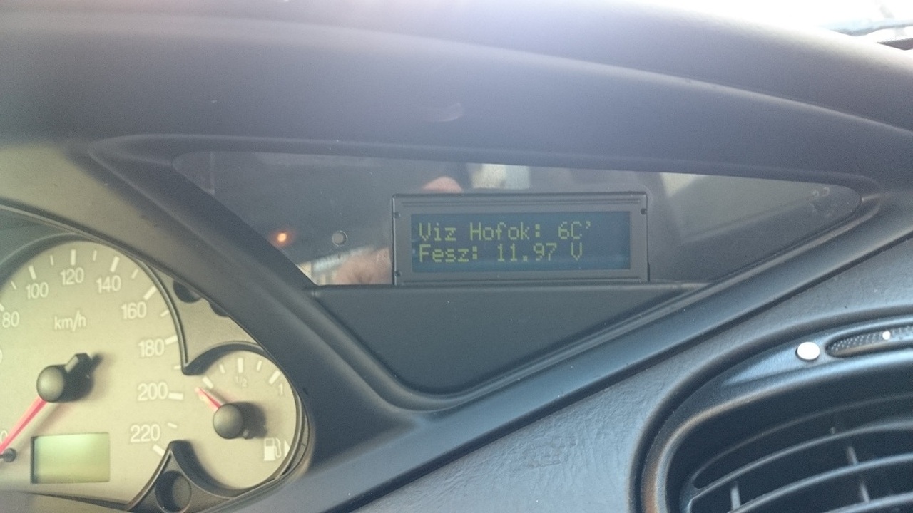

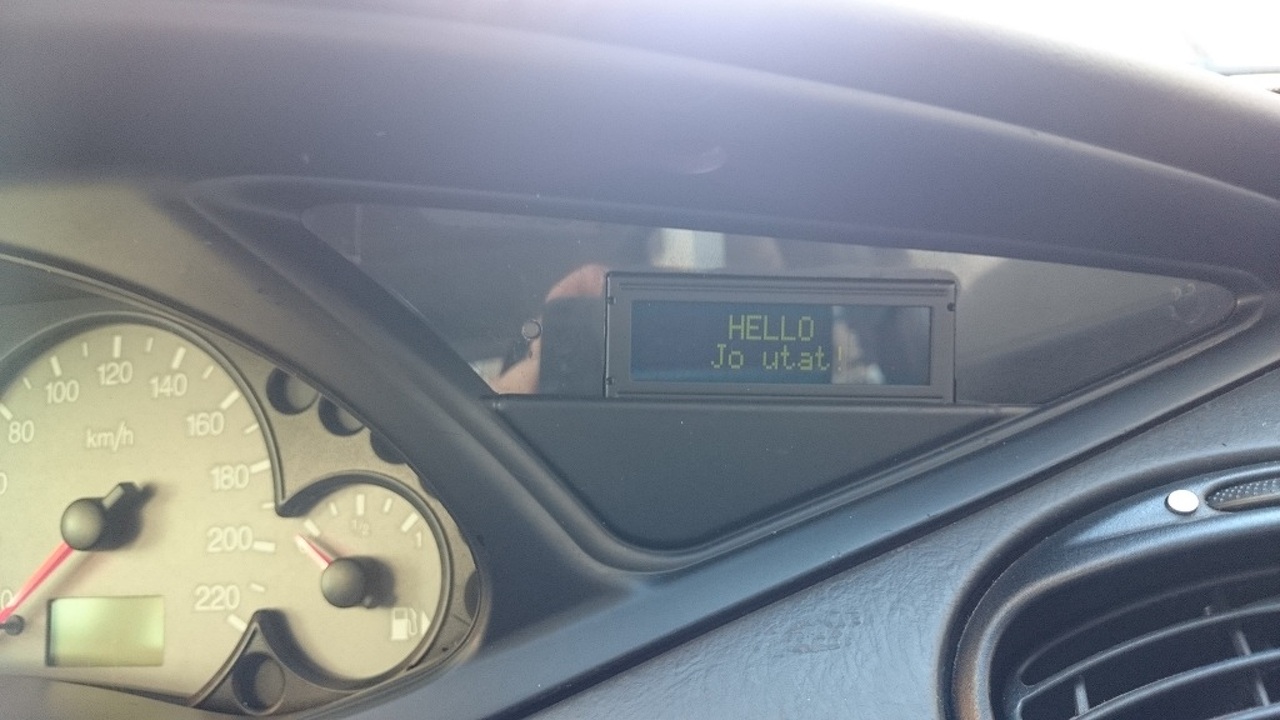

Hi Mesterek!
Elkészültem a kocsiba a "információs" kijelzőmmel (nem tudom hogy lehetne nevezni).
Oka amiért elkészült az az hogy nyáron felfőzte a "vizet" azaz viz ekkor már nem volt benne. Persze nem figyelgetem a viz hőfokot főleg indulás után ~ 2km-re. A hiba a kisvízkörömben lévő toldásnak a törése okozta, mint kiderült. Szóval hűtővíz nélkül mentem vele.
Na ennek az orvoslására készült ez a kis ketyere. Persze ha már csináltam akkor kapott pár plusz funkciót is, amit hiányoltam a kocsiból
Amit tud: külső, belső és víz hőfok és feszültség kijelzése.
Központi zár lezárása ha elérte a 20km/h, ajtó nyitás után vissza zár ha ismét gurul a kocsi.
Emelet riaszt ezért készült ha magas a vízhőfok, vagy nincs víz a kiegyenlítő tartályban és alacsony akkumulátor feszültség esetén. A legjobb: szól ha jeges azaz 0 fok körül van a kinti hőmérséklet, mint a nagyoknál
A kijelzőt még szerintem majd úgy fogom megoldani hogy csak maga az LCD panelt lehessen látni keret nélkül. De azért szerintem így sem vészes.
Köszönet simpi-nek, wat-nak , kkrisz75-nek és még a többieknek akik segített ennek a kütyünek a meg komponálásában!!!
A hozzászólás módosítva: Okt 28, 2014
(#) Hp41C válasza Baxi hozzászólására (») Okt 28, 2014 /
Sok, általam ismert kocsibana fagyveszély jelző már +2 .. +3 fok alatt jelez.
(#) Baxi válasza Hp41C hozzászólására (») Okt 28, 2014 /
Hi. Igen itt/ez is is +3 fok alatt jelezz
(#) don_peter válasza Baxi hozzászólására (») Okt 28, 2014 /
Gratulálok, hasznos ketyere...
(#) hzsiga válasza Baxi hozzászólására (») Okt 28, 2014 /
Szia baxi. Nagyon jó kis kiegészítő. Nem lesz esetleg publikus? Nekem is jól jönne egy ilyen.
(#) Chipmunk1960 válasza Baxi hozzászólására (») Okt 28, 2014 /
Én is gondolkoztam/gondolkozok hasonlón.Sajnos sok autónak űgy van elhelyezve a hőgombája, ha elfolyt a víz, nincs minek melegítenie, így nem is fog magas hőfokot mutatni, esetleg csak akkar ha már a gőz nem melegíti. Ezért célszerőnek látszik egy + pld LM35 a hűtővíz alsó visszavezetésébe bekötve. Ha már ott sincs víz, akkor bukta.
(#) Chipmunk1960 válasza Hp41C hozzászólására (») Okt 28, 2014 /
A Lidl-is külső-belső hőmérő is olyan, nekem az van bent, ki is kapcsolható, ha idegesít a csipogás.
(#) nagym6 válasza Baxi hozzászólására (») Okt 28, 2014 /
A motor vízhőfok érzékelő most hol van? Mert ha ott, ahol gyárilag felül a hengerfejben szokott lenni, akkor ismét nem jelez ha elfolyik a víz, és már nem éri el a szondát.
Szerintem hengerfejbe kellene egy vízérzékelő is, hogy ott jelen van-e a víz.
(#) Baxi válasza nagym6 hozzászólására (») Okt 28, 2014 /
Mhh...
Előzmény:van a kocsiba álló fűtés (webasto, ami nem jó) a kis vízkörbe bekötve. Na ennek a toldás adta meg magát. Műanyagból volt , megette az idő s gondolt egyet nyáron s eltört. A műanyag helyére kapott réz csövet toldónak. Ezen keresztül már lehet mérni a víz ellenállását, de..... Arra gondoltam hogy célszerűbb a kiegyenlítő tartályt nézni, onnan fogy el a víz a leghamarabb ha tömítetlenen a rendszer! Ezért a tartály aljából jövő csövet vágtam el s kapott rész csövet, s itt mérem a víz meglétét. A hőfokot pedig (evvel még bajban vagyok) szerintem véglegesen a motor blokkon lesz valahol. Most jelenleg a kisvízkör réztoldójára van felrakva, de a menet szél miatt 60C° nem megy fentebb. Max piros lámpánál láttam 80C°-on.
A kütyü nem védet, a flowkode-os topicban fent van az egész Kapcs rajz az nincs hozzá, mindig bővült egy kicsit, innen onnan össze ollózva 1-2 hónap alatt.
