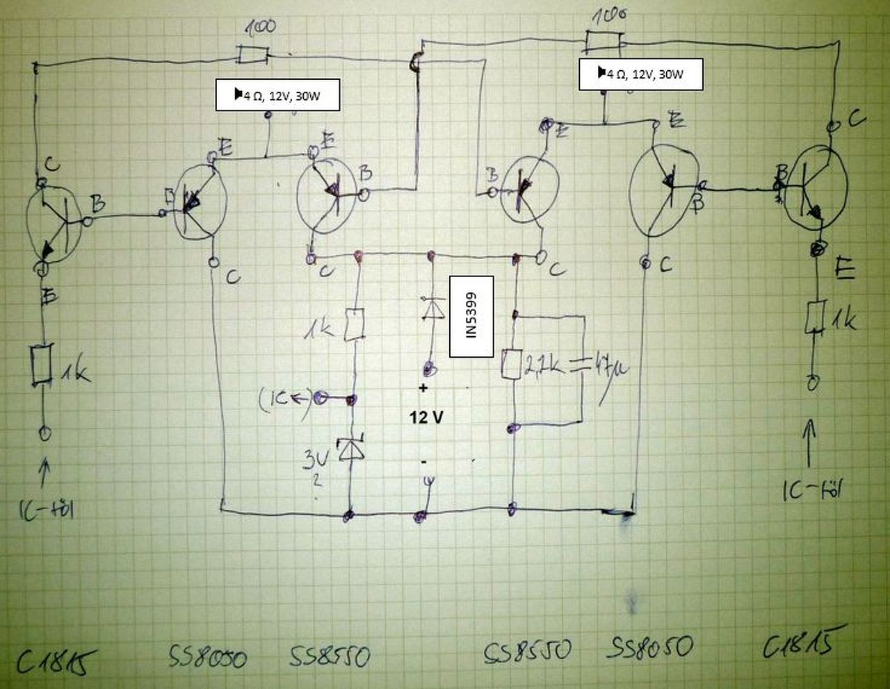

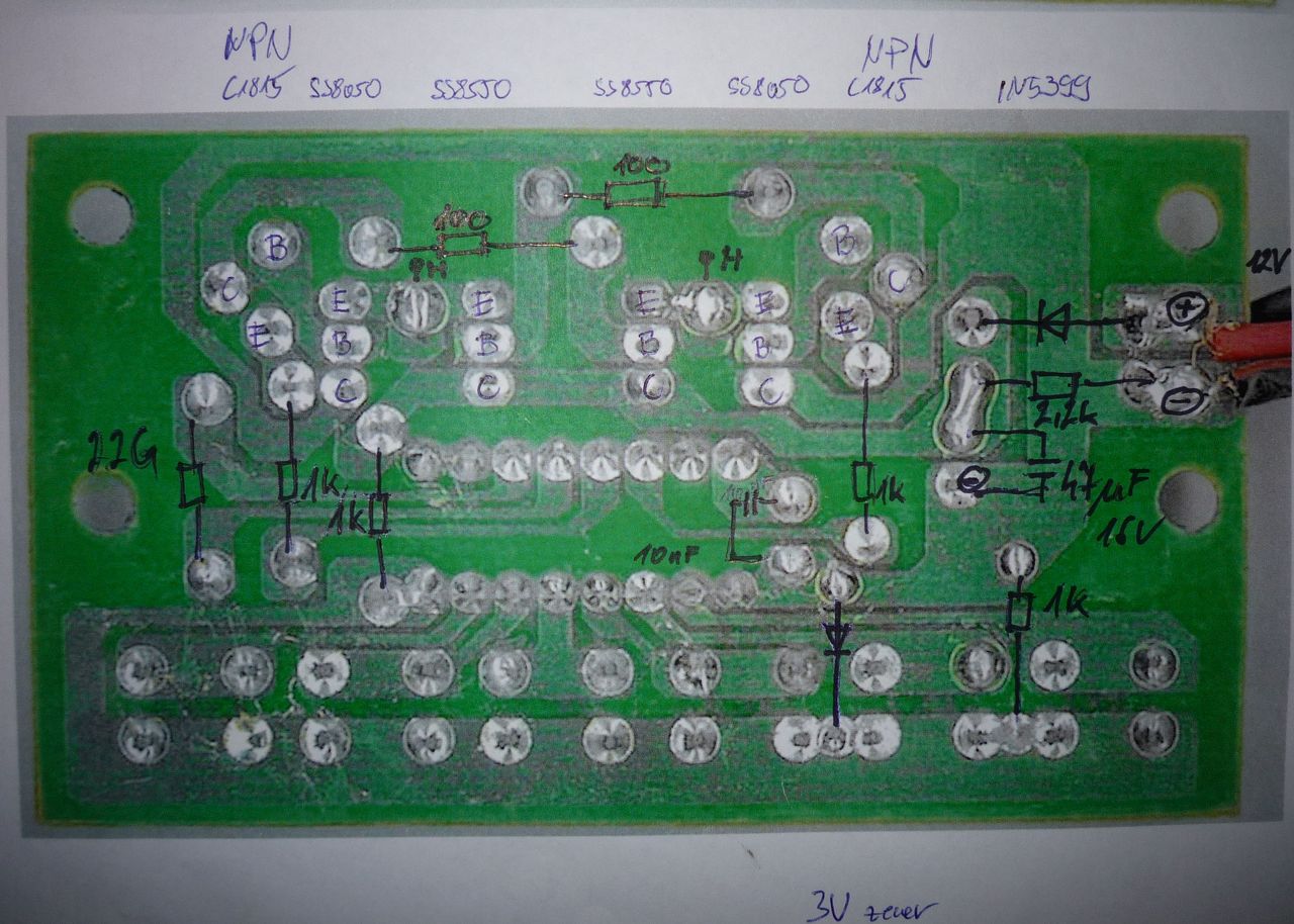

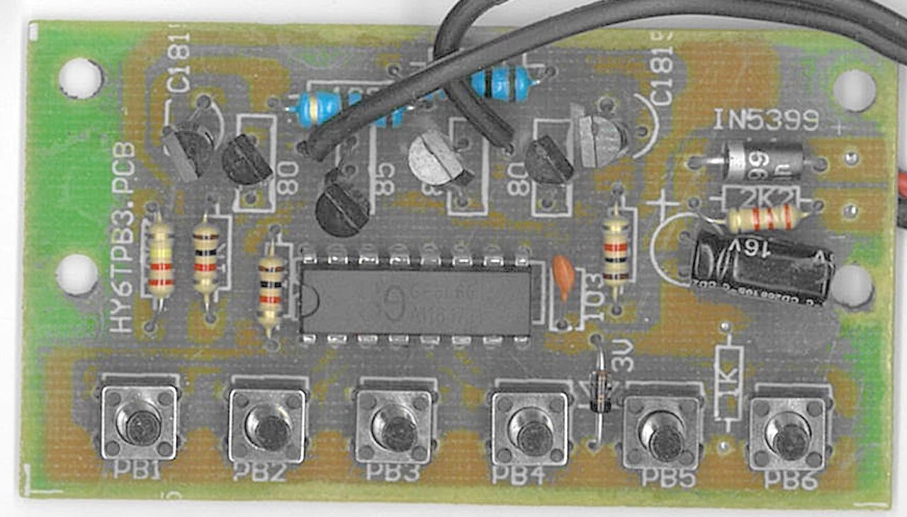

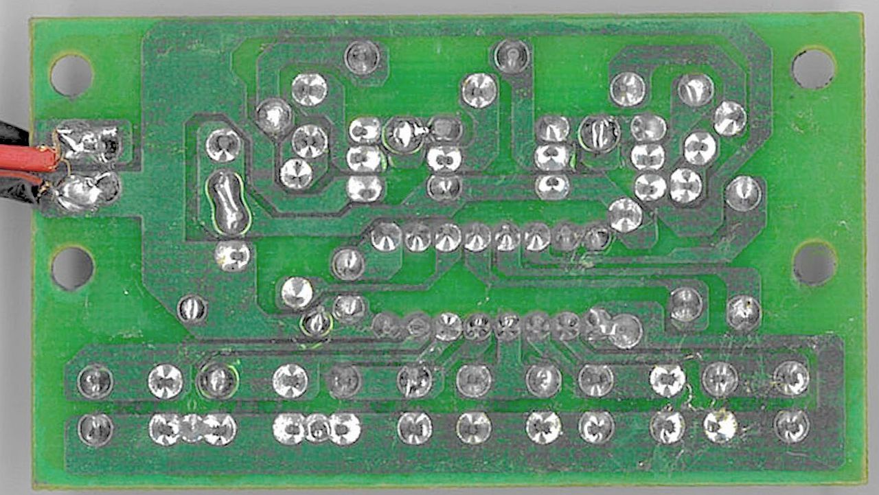

Alábbi rajzot vettem le egy nyákról. Pontosan milyen kapcsolás ez?
Miként bővítsem, hogy folyamatos hajókürt-hangot kapjak?
IC típusa: GE6066, A1164791
Segítséget köszönöm.

Az IC-nek mi a típusa?
(#) Beginner2014 válasza pjg hozzászólására (») Nov 2, 2014 /
(#) proli007 válasza Beginner2014 hozzászólására (») Nov 2, 2014 /
Hello! Hogy milyen kapcsolás ez? Rossz! Mert így nem működne. Így sem szép, de legalább elvben működőképes.
De ezeknek a tranyóknak csak a jel erősítésében van szerepük, a hangot az IC generálja. Tehát azt kellene helyettesíteni. (De ne kérdezd mivel.) Én a helyedben ezt eladnám, és vennék egy tényleges levegős kürtöt. Ha már ez a fixa ideád..

(#) Beginner2014 válasza proli007 hozzászólására (») Nov 3, 2014 /
Köszönöm a válaszod, tanácsodat megfogadom.
