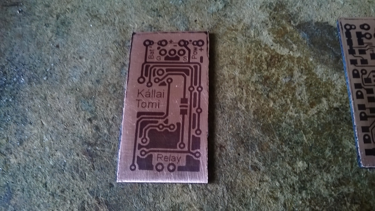

Elkészültem ennek a kapcsolásnak a lekicsinyített verziójával, de még ezen is sikerült volna kicsinyíteni, ha 0805-ös ellenállásokat, és LED-eket használok.
Ez egyébként 2db sorba kapcsolt Li-ion akkus LED-es lámpához lesz, és ha ez nem lenne elég , a kapcsolást még megfejeltem egy tranyóval, és egy relével, amolyan UVLO áramkört kiépítve, ami nem engedi az akkumulátort lemeríteni mélykisülésbe.
További érdekesség, hogy bár 2 oldalas a nyák, azt is csak a kis mérete miatt, de a LED-eket direkt így helyeztem el, hogy egy fényvezető műanyag darabkával lehessen látni a fényét, nem akartam vezetékezni, és pont ilyen töltő IC-t választottam, ami nem beépített "végfet"tel rendelkezik, mert 750mA töltőárammal kalkulálok, magát az IC-t pedig nehéz lenne hűteni. Egy cellás töltővel jártam már így..
Az első két kép az előhívás utáni állapotról készült, és nagyon megtetszett, mert elég jó lett, ezért lefényképeztem azt is.
Az alsó LED egyébként 6,2V-nál világít, efölött behúzva tart az 5V-os relé is, mert csak simán kapcsolóval lesz kapcsolva maga a lámpa fényforrása, az utolsó pedig 8,4V körül gyullad fel, bár ez nem sokat fog világítani.. majd máskor több időt fordítok a beállítására.
UI: a másik oldalon csak irka-firka van, és vezetősávok, ahogy a levilágítás után látszik is..

(#) Pulyka válasza Pulyka hozzászólására (») Nov 2, 2014 /
..hogy pontos legyek, erről a kapcsolásról van szó.
A FET pedig a 10 lábas MSOP töltő IC(MCP73841) fölé lesz majd beforrasztva.

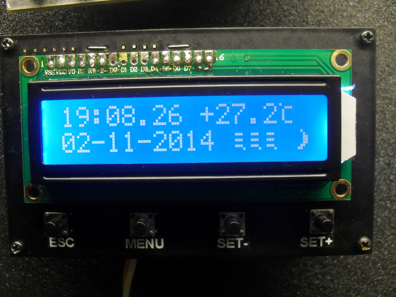

(#) zenetom hozzászólása Nov 2, 2014 / 1
Még 2012-ben építettem egy időzítőt, melynek az a feladata, hogy minden nap előre beállított időpontban, beállított ideig bekapcsol egy relét. Dobozolni szerencsére nem kellett.
Nincs benne semmi extra, alapjáraton mutatja az időt, illetve ha egyezik a beállított értékkel, akkor a kimenet a szintén beállított ideig kapcsol.
PIC18F2550 (ez volt kéznél ), saját assembly program.
Elnézést a képek minőségéért.

(#) ktamas66 válasza Pulyka hozzászólására (») Nov 2, 2014 /
Én is pont most építettem hasonlót (kerestem is egy darabig a FET-et ). Nem tudom hogy tervezted rákötni a Ledet, esetleg ajánlom figyelmedbe az AN1149-ben szereplő megoldást.

Az első képen a kijelző D0-D3 nem használt adatlábai ha jól látom sehova sem kötődnek, lebegnek. Negatív tápra kell kötni. Így bezavarhat előbb-utóbb.
(#) lajos1969 válasza nagym6 hozzászólására (») Nov 2, 2014 /
Köszi a rajzon így volt, de lekötöm a negatívra.
(#) zenetom válasza nagym6 hozzászólására (») Nov 2, 2014 /
Most kicsit beléd kötök Negatív helyett testre, de ellenállással, mert ha az ember olvasni akar az LCD-ről, akkor az adatlábon pozitív potenciál megjelenik, és az nem biztos hogy jót tesz.
(#) nagym6 válasza zenetom hozzászólására (») Nov 2, 2014 /
Ha 4 adatlábra van inicializálva, akkor az olvasás is 4 lábon menne. Vagy tévedek?
A hozzászólás módosítva: Nov 2, 2014
(#) Pulyka válasza ktamas66 hozzászólására (») Nov 2, 2014 /
Szia.
Nem rossz.
Látom neked is tetszik a réz eredeti színe, és forrasztólakkot használsz ennek megőrzésére.
A ledek már itt(a képen) rajta vannak a bal oldalt.
Ezek úgy világítanak, amekkora kapocsfeszültség van a két sorba kapcsolt li-ion akkuban.
(közben sikerült finomítani a kijelzésen, vagyis a kijelzési "küszöb értéket").
Látom neked felületszerelt FET-ed van, nekem furatszerelt lesz, mert nem tudom, hogy tartósan milyen meleg lesz, és olyan hűtőfelületet tudok rá szerelni, amilyet szeretnék.
Természetesen most ennek nincs jelentősége, de nem árt, ha tudja az ember a részleteket.
Ellenállásos lekötésre sosincs szükség, mert ha 8 bites módban van, akkor eleve be is vannak kötve adatvonalba a D0-D3 lábak is.
