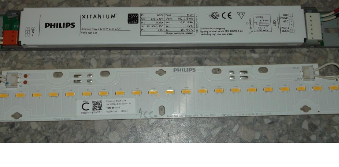

Az alábbi Led lámpát akarom szabályozni hogy max. 80% legyen az fényerő. Tudnátok ebben segíteni nekem? Előre is köszönöm a válaszokat.

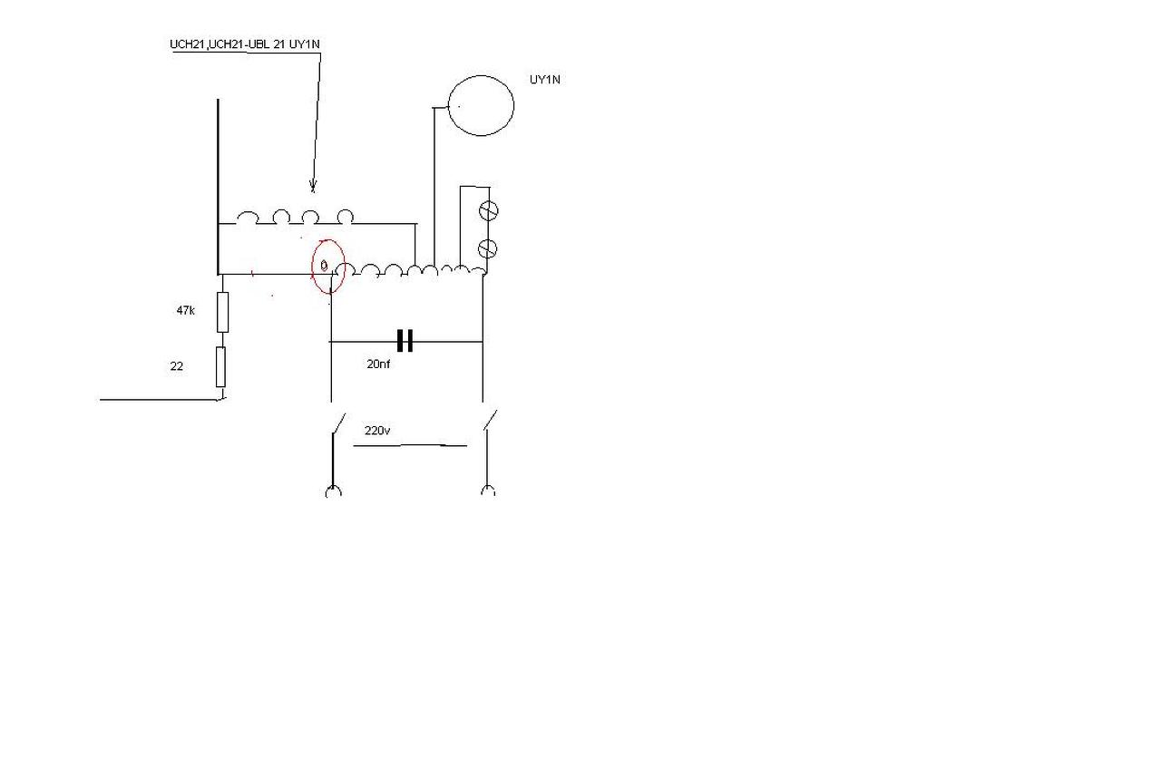

Segítséget kérek a rajzon látható karikázott rész egy nulla jelzés azt szeretném megkérdezni ,hogy lehetséges ,hogy ide kell a null pontot bekötni?
Ez egy orion325 bekötési rajz.
elnézést de csak igy tudtam lerajzolni ,Nincs Rajz progi.
A hozzászólás módosítva: Nov 6, 2014
(#) proli007 válasza aramis hozzászólására (») Nov 6, 2014 /
Hello! Teljesen mindegy, hova kötöd a nullát, mert az egész készülék úgy is hálózati feszültség alatt lesz. Meg ha belegondolsz, egy rádión villásdugó van, amit úgy dugnak be, ahogy épp sikerül. Nem fixen van bekötve. (Viszont az egész készülék meglehetősen életveszély a javítás alatt! Normál üzem közben azért nem oly gond, mert a bemenetén kis kapacitású kondenzátor van. Viszont a belső fém alkatrészek érintése életveszélyt rejt magában..)
Elég félresikerült jószág volt ez már a maga korában is, amit a hiánygazdálkodás, és az ebből adódó ésszerűtlen anyagtakarékosság szült.. Manapság a marketing teszi tönkre ugyan így a műszaki cuccokat.

(#) pucuka válasza proli007 hozzászólására (») Nov 6, 2014 /
Miért lenne félresikerült jószág? Nem véletlenül találták ki a módszert még a csöves készülékek hajnalán, és használták egészen a nyolcvanas évekig a TV -k ben. Egyszerű, és olcsó. A hátlapjára pedig rá volt írva, hogy belenyúlni életveszélyes. Aki nem szakember, az ne nyúkáljon bele.
Javításnál pedig leválasztó trafó használandó, vagy "fusizásnál" fa szék, fa asztal, a hídjára rakott lábak, és megfelelő körültekintés.
