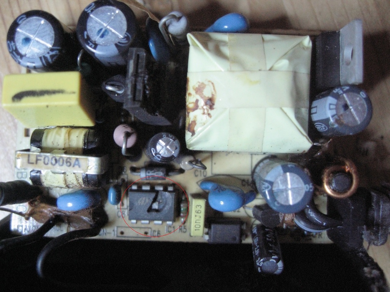

Van egy 5v 2,5A-es tápegység, amiben felrobbant egy ic, nem tudja valaki, hogy ez mi lehetett élő korában?

(#) Bakman válasza Fidel hozzászólására (») Nov 9, 2014 /
Az IC felett lévő kondenzátor is púposnak tűnik. Nagy valószínűséggel vna még hibás alkatrész a panelen, az okozhatta az IC tönkremenetelét.

(#) Fidel válasza Bakman hozzászólására (») Nov 9, 2014 /
Igen, azt a kondit már cseréltem, kb egy éve. De az ic mi lehet?

(#) moltam válasza Fidel hozzászólására (») Nov 9, 2014 /
Helo.
Rengeteg féle kapcsolóüzemű táp ic létezik. KA384X gyakori, hátha. Maradt rajta valami szövegtöredék?

(#) kadarist válasza Fidel hozzászólására (») Nov 9, 2014 /
A lerobbant darab nincs meg?
(#) Fidel válasza kadarist hozzászólására (») Nov 9, 2014 /
Most, hogy mondtátok, nekem is ez jutott eszembe, csak nem tudtam, hogy hol landolt szétszedés után!
Ez tisztán kivehető, ez lesz az, ugye?
CM3843
