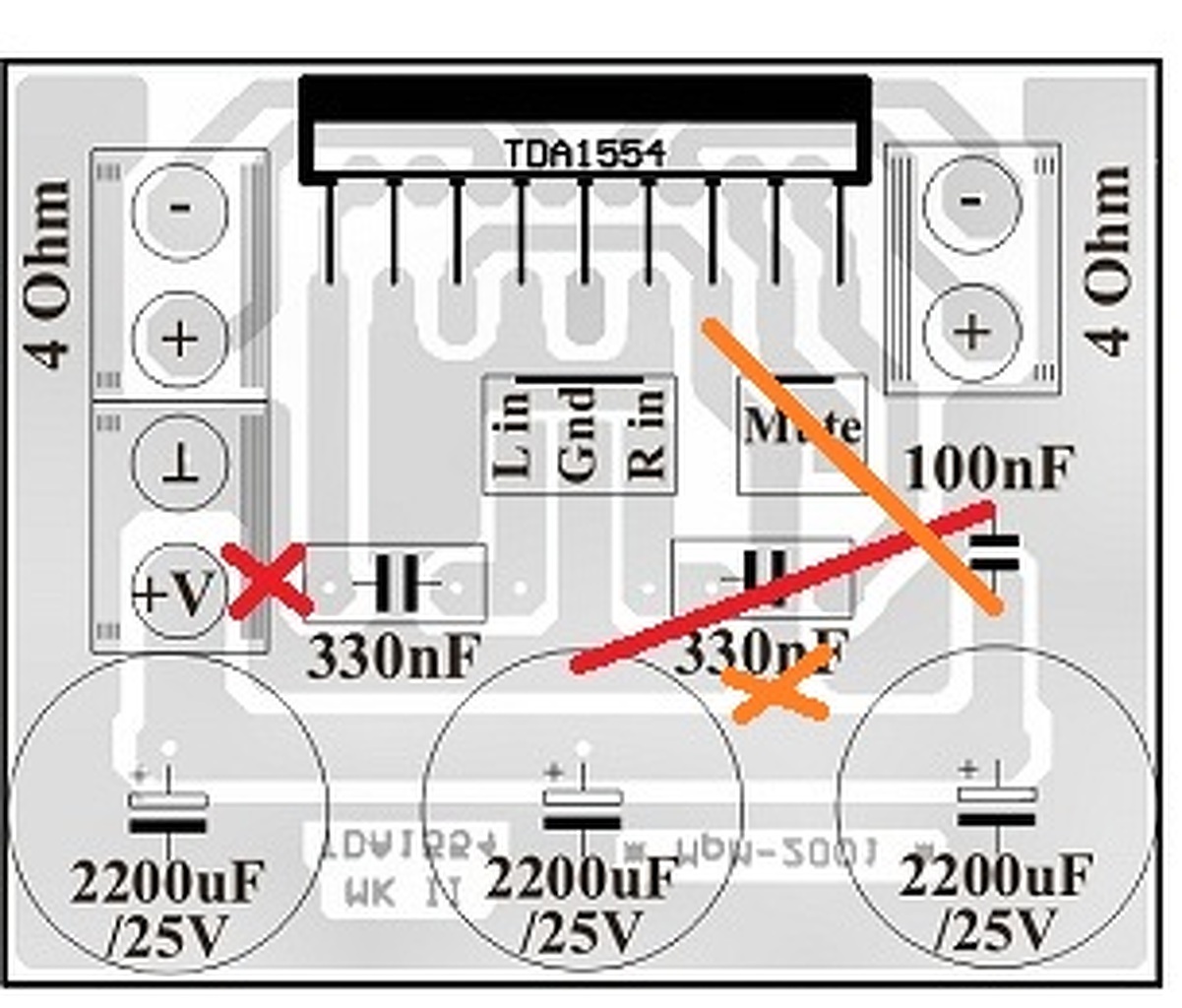

Szia. Most nem szedem le a fotó miatt, de leírom, így is érthető lesz: a greatz-től elindulnak párhuzamosan a + - vezetősávok az elsõ kondi felé, és S alakban becsatlakozik a többi kondiba, tehát nincs teliföldes gnd, csak ilyen 3mm széles kígyózó párhuzamosan futó vezetősávok. Amúgy ez sem mindegy?

Ez így akkor jó lesz! Az egyenirányító és a puffer közötti szakaszba nem tanácsos becsatlakozni, mert a töltőáram a legvastagabb vezetősávon is feszültséget ejt, és jó búgós táp lesz belőle. Ebben az a legviccesebb, hogy nagyobb konditól még jobban búg

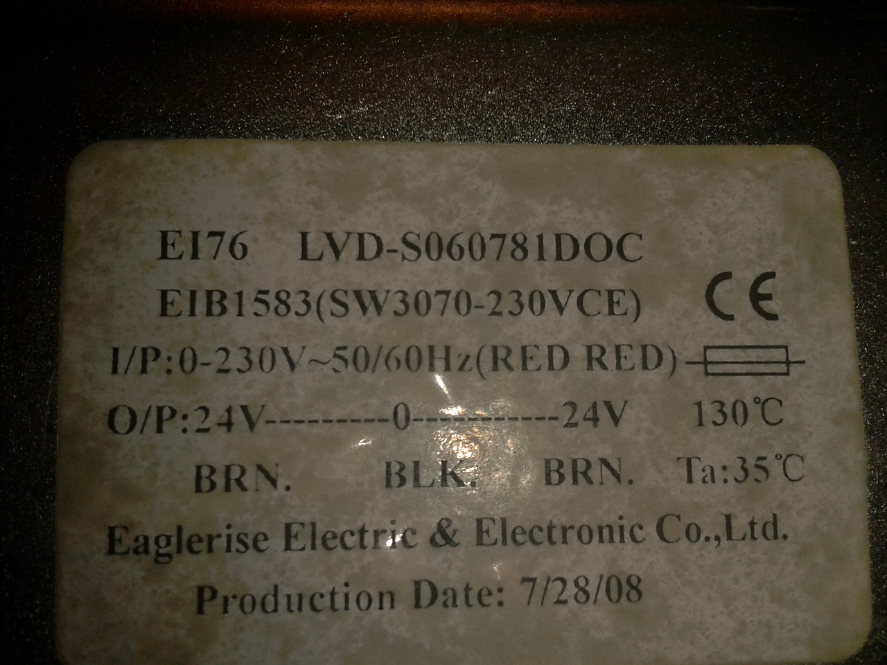

A teljesítmény reálisnak tűnik az EI76 vas tükrében. A pontosabb méréshez be kéne egy kicsit terhelni a szekundert, mondjuk egy 230V-os izzóval. A 60W-os hideg izzószál 100 ohm körül szokott lenni, az így létrejövő 2-300mA áram már nem csapja be a mérést.

(#) pigcop válasza reloop hozzászólására (») Nov 11, 2014 /
Értelek, de vettem egy új trafót. Azzal próbálva sem működött a sub, ezért vagyok tanácstalan. Egy új trafóval ha szimplán csak a trafó lenne a gond, akkor működnie kellett volna, nem?
Ezért kezdtem gyanakodni, hogy ha nem a trafó akkor csak a puffer, illetve az egyenirányító lehet a gond. Az egyik fórumtárs véleménye szerint fordított a dolog, nem az elektronikát védi a biztosíték, hanem a trafót leégés ellen. Bár láma vagyok, de ebben számomra ellentmondás van, én az elekronikát védeném, és nem a filléres trafót. Ezért kezdtem gyanakodni másra. Holnap majd megmérem amit írtál a dióda kapcsán.

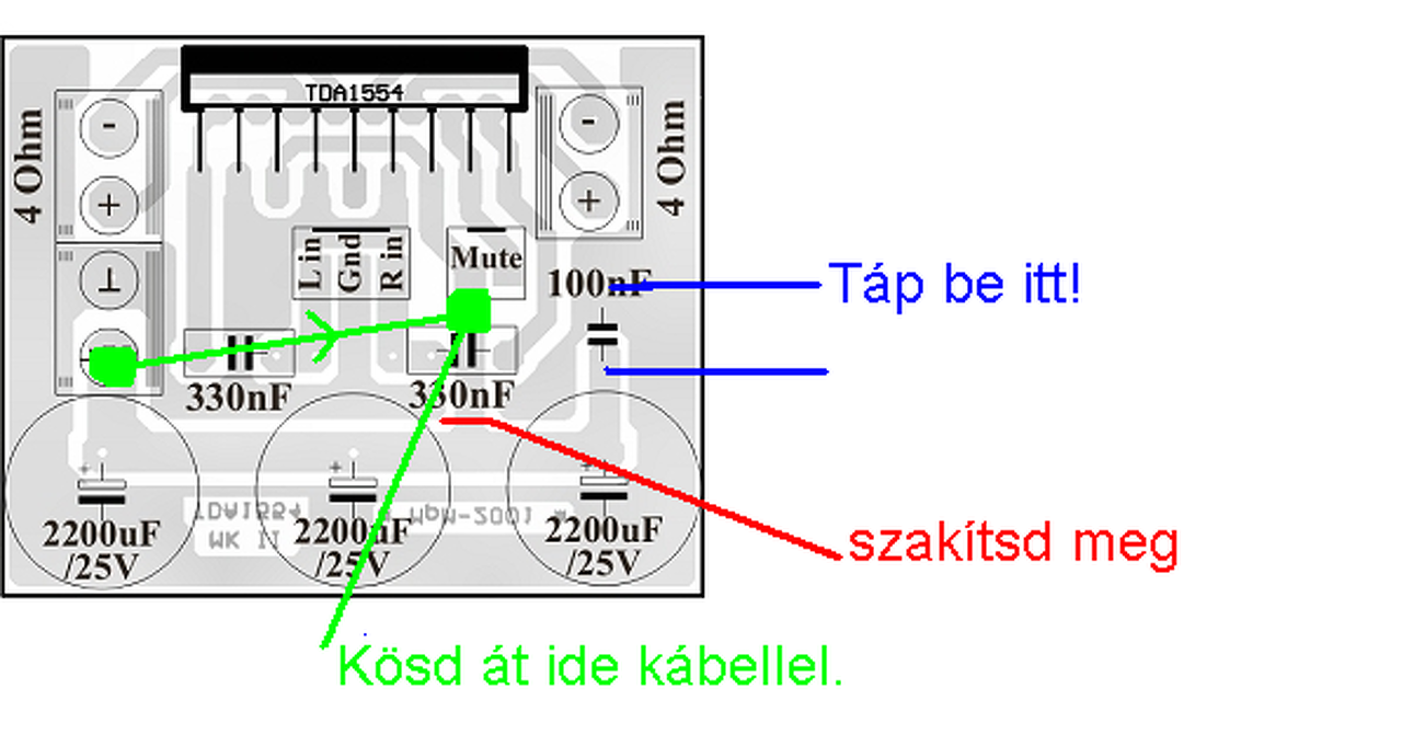

A NYÁK elég szomorúan néz ki
Mellékelem hol vágnék és hol kötnék át. Ez pontosan az a probléma mint amit az előbb említettem.
Szerk.: A pozitív ágat is javítottam.

(#) kadarist válasza reloop hozzászólására (») Nov 11, 2014 /
Vagy az IC háta mögött összekötni a földet egy fóliacsíkkal.
(#) Buvarruha válasza zoka hozzászólására (») Nov 11, 2014 / 1
De a nyák jobb oldalán van.. Konkrétan az, amin nem kertesztül megy a fesz, hanem a végére van kötve brummgenerátornak. De most nézem, hogy a föld, nem a kondikon keresztül megy az erősítőre, hanem mindjárt a csatlakozó mellől van levezetve, szánalmas ez a nyákterv, egyetemi példa a rosz huzalozásra, szóval tévedtem, nem fogja megoldani a brummot. A tápot ne az eredeti csatlakozón add neki, hanem a bejelölés szerint és garantálom, hogy nem fog búgni, a stabilizátort felejtsd el.

Kipróbáltam a 4-es lábra a kondit, de az sem hozott eredményt. Azt azért hozzáteszem, hogy nem egy hatalmas morgás van, 1m-ről valahol a hallásküszöb környékén, de engem zavar.
Köszönöm, hogy próbáltátok a nyákot megnézni, Buvarruha neked is köszi, de én a biztos megoldás mellett döntenék: a dobozon belül van egy stabilizátor, ami a bejövő 15-16V-ból 12-t állít elő, amiről a hangszín és előfok mennek. Kipróbáltam, rákötöttem a modult és csoda történt, gyakorlatilag füllel hallható morgás még a hangszórótól 1cm-re sincs, mindössze nagyon halk (fehér zaj) jellegű sistergése van, amit maximum 3cm-en belül hallani.
Úgyhogy beiktatok valami izmos stabot aztán kész. Amúgy elég nyomi kis IC ez, szerintem inkább kocsiba fejlesztették ki, de amíg nem készül el a másik végfokom, még kibírom ezzel a kis szutyokkal is
