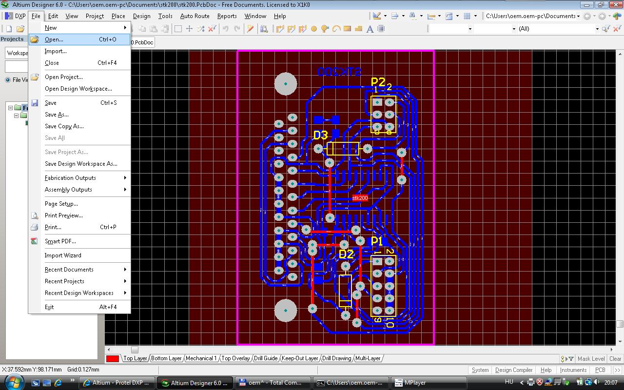

(#) Prinner válasza HZ hozzászólására (») Dec 16, 2007 /
Ok köszi.
Ha fóliát akarok nyomtatni (nem gyártásra, hanem saját készítésű nyákhoz) akkor hogyan lehet megjeleniteni a a furatokat megjeleníteni? Megpróbáltam Smart pdf-el is, de kinagyította a lap teljes méretére az egészet.
Van egy leírás is, ahol leíja a gerber készítést furattal is, csak nincs drillguide réteg: dxp_tippek

(#) Csibi válasza Prinner hozzászólására (») Dec 18, 2007 /
A megtervezett nyák rajz előtted:
File > Default Prints > PCB prints > Page setup > Scale Mode = Scaled Print (scale=1.00) > Color set = Mono > Advanced > Kiválasztod a layereket amik érdekelnek és kipipálod a Holes! ablakocskát. > Ok > Ismét Page setup > Preview > Print (ha el akarod menteni használj PDFCreator-t, ingyenes).

(#) Prinner válasza Csibi hozzászólására (») Dec 21, 2007 /
Köszi a választ, de nem találom semerre a Default prints funkciót. Más ötlet esetleg?
(#) Csibi válasza Prinner hozzászólására (») Dec 22, 2007 /
Ott van az biztos, csak ne csak a PCBDoc filet nyisd ki hanem az egész projectet (.PRJPCB file, magába foglalja a PCBDOC-ot, SCHDOC-ot meg minden egyébb filet).
Ha nem igy csináltad, akkor nyiss egy uj project filet (File > New > Project > PCBProject) , jobb click project filera > Add Existing to project.
Ott lesz a Default prints

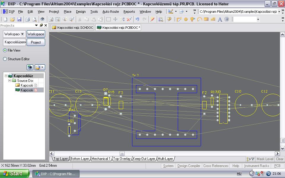

Szisztok ! Gondjaim vannak aprotelal . Csináltam egy saját alkatrész könyvtárt megrajzoltam a schematikokat és a hozzájük tartozó PCB fájlt. Amikor a pcb -n el szeretném rendezni az alkatrészeket akkor az én általam létrehozottak /kék konturral / -ra katintva kilép a raszterhálobol egy semleges üres helyre !
Remélem tudtok segíteni !
(#) HZ válasza hátor hozzászólására (») Jan 14, 2008 /
Akkor menj szépen vissza a PCBLIB-be amit csináltál, nyisd meg az adott alkatrészt és ellenőrizd, hogy az alkatrész az X:0, Y:0 pontban vagy legalább a közelében legyen.
(#) hátor válasza HZ hozzászólására (») Jan 15, 2008 /
Köszi a segítséget ,igazad volt ugy csináltam ahogy írtad és voálá !
Van mégegy gondom , a tervezett alkatrészek közzül nem mindegyik jelenik meg a PCB raszterhálon és körülötte sem !Pl, a mellékelt TOP 249Y IC-sem ,ebben tudnál segíteni .
