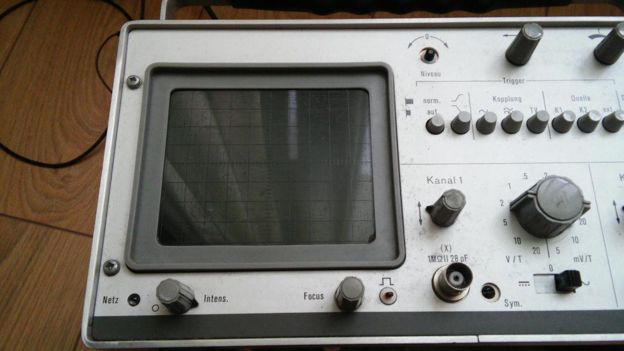

(#) Something hozzászólása Jan 30, 2015 /
A segítségeteket kérném: ez milyen oszcilloszkóp lehet?(csatoltam képeket)
(#) meszi válasza Something hozzászólására (») Jan 30, 2015 /
Régi Kőnig, német gyártás..
Köszi. Ha működik, de nincs alja akkor mennyit érhet? Kínálnak nekem egyet 20pisztoly orrú Mátyásért, és kíváncsi vagyok, hogy korrekt-e.
