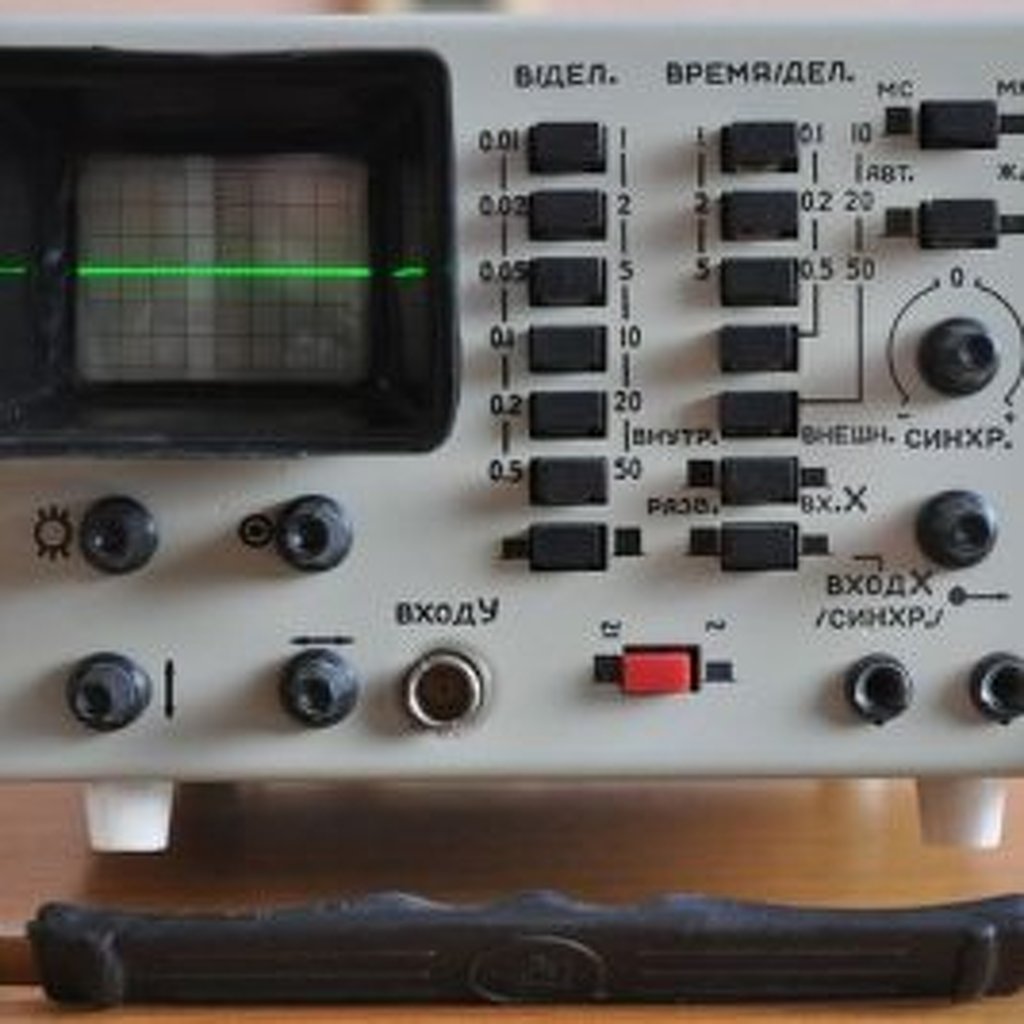

(#) elektroncso hozzászólása Dec 23, 2014 /
Most jött el az az idő, hogy oszcilloszkópra van szükségem. Eddig nem hiányzott, de most már egyre jobban érzem hiányát. Ezt nézegetem. Még eddig nem volt dolgom élőben oszcilloszkóppal. Elméletben az alapokkal tisztában vagyok, de szükségem van egy kis terelgetésre a profiktól.
Amire használni szeretném:
1. Mivel első oszcilloszkópom ezért első sorban a kezelést és a mérési gyakorlatot elsajátítani. Megtanulni a ,,vonalak" értelmezését (frekvenciamérés, feszültségmérés stb. hogyan kell leolvasni, értelmezni).
2. Oszcillátorok kimenő feszültségét lemérni. Megnézni nincsenek e zavarjelek, a jel frekvenciáját lemérni. Ezt főleg rádiók helyi oszcillátorainál kellene. Maximum 7200kHz környékű jelekről van szó (40m, 80m rádiósávra készült vevőknél).
3. Oszcillátorok leválasztófokozatainak és különféle erősítők (KF és HF erősítők) torzítását kimeneti jelfeszültségét lemérni.
Ezekhez jó volna? A leírásból nem bírtam kivenni, a képeken meg nem látszódik jól, ennek van X illetve Y bemenete is? Vagy csak Y bemenete van és a másik csatlakozó X kimenet. Legalább is mintha az volna oda írva hogy X ext. (Az angol tudásom nagyon gagyi sajnos.) Itt találtam kicsit jobb leírást, de most már végképp belecsűrődtem. A leírás X-Y módot ír, de az előlapon nincs X input felirat. Valaki igazítson ki, kérem.
(#) killbill válasza elektroncso hozzászólására (») Dec 23, 2014 /
Ez egy eleg alap 10 megas, 1 sugaras szkop. Ha már most 7.2 megas kornyeki jeleket akarsz vele merni, akkor lehet, hogy hamar kinovod. De ha meg sosem volt szkopod, akkor ennek is nagyon fogsz orulni. Az oszcilloszkopok vertikalis iranyban nem tul pontosak, 1..3% pontossagnal jobb nem szokott lenni, tehat pontos feszultsegmeresre nem alkalmasak. Vizszintes iranyban a DSO-k altalaban nagyon pontosak (~50ppm), az analogok kevesbe. Az EXT az kulso (external) angol szo roviditese, es jelen esetben az a bement X-Y modban az X, egyebkent meg kulso trigger jel bemenet. Ez utobbi azt jelenti, hogy nem az Y bemeneten jovo jelre triggerel a szkop, hanem az Ext bemeneten jovo jelre.
(#) nagym6 válasza elektroncso hozzászólására (») Dec 23, 2014 /
Nem jó arra amit leírsz, 7.2Mhz jel mérésére. 10Mhz szkópnál a 10Mhz az átvitel -3dB pontja. Tehát egy 10Mhz-es 1V csúcstól-csúcsig (cs-cs) amplitúdójú szinuszjelet csak 0.71V cs-cs amplitúdóval rajzol ki. Mérsz 0.71V-ot, valójában 1V a jel. 7.2Mhz jel pontosabb amplitúdó méréséhez legalább 20Mhz szkóp kell. Ha ezen zavarjelet, vagy torzítást akarsz mérni, azok bármilyen frekvencia összetevők lehetnek, de szinusz jelalak torzulást nagyobb frekvenciás összetevők okoznak. Tehát ehhez még inkább kevés a 10Mhz szkóp. Egy torzított szinuszjelet tökéletesebb szinuszként fog rajzolni, mert a magasabb frekis összetevőit levágja, nem tudja átvinni Y csatornája.
Másik BNC aljzat X bemenet, "X-ext" külső X jelbemenetet jelent. És még az odaírt " 1Mohm 30pF " is bemenetet jelent. Tehát X-Y módot -ebből is következtetve- tud. Emellett lehet még trigger bemenet is, kapcsolók másik állásában.
Én nem venném ezt, ennyi pénzért használtan sokkal többet tudó 30-40Mhz kétcsatornás!!! nagyobb képernyős szkópot lehet találni. Igaz, a használt mindig lutri, nincs rá garancia.

Keresgélek szkópok után. Az EMG-vel egy problémám van, itt Felvidéken a beszerzése nagyon problémás. Nekem pedig az egyszerűség kedvéért innen kéne találnom valamit. Előbb találtam egy szkópot, 15MHz-es szovjet H3015 típusú szkóp. Emehhez képest röhejes áron, 33€-ért (kb.10 000 Ft). Erről mi a vélemény? Amúgy tiszta újról van szó, 1:1-hez mérőszondával.Erről van szó.
