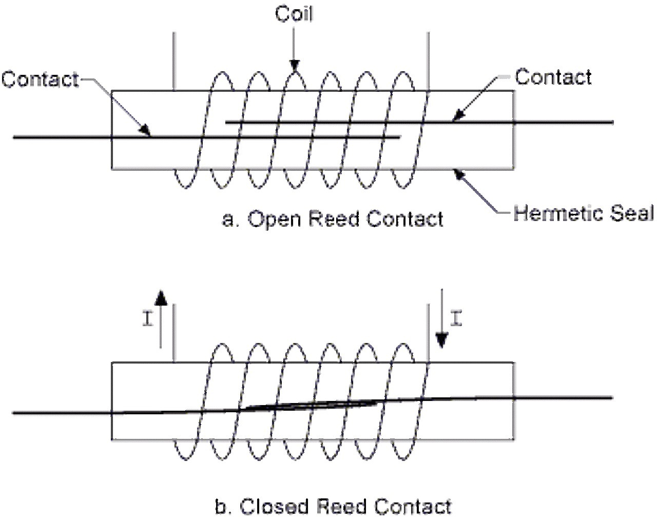

(#) zoszka válasza Poostmaster hozzászólására (») Nov 15, 2014 /
A legegyszerűbb, -és galvanikusan is leválasztja a H szintet-ha néhány menet tömör részhuzalból csinálsz egy 1-2 menetes lengőtekercset, amelyet egy ridre tekersz rá. Ha folyik a tekercsen áram, akkor az mágneses teret gerjesz a rid körül, ami behúz, vagy épp elenged, attól függ milyen. A fesznélküli szakadást L szinten tudod azonosítani vagy épp H szinten a "működnie kéne" állapotot és a három logikai kombinációjával sok mindent kihozhatsz még belőle. H szint és rid "on"- működik, terhelés megvan. L szint nem működik, terhelés megvan.
A hozzászólás módosítva: Nov 15, 2014
(#) Poostmaster válasza zoszka hozzászólására (») Nov 15, 2014 /
Ez most nem egészen érthető. Talán ha egy skiccet föltennél.
Mit nem értesz?
Nem a reed relét nem értem, hanem, hogy hova kötnéd. Hogyan segítene nekem?
A reed ad terhelésnél egy szintet(amilyet akarsz). Az L szint alapból adott az izzón keresztül amikor nem ég. A H szint is adott amikor a kapcsolót bekapcsolod. Csak csinálsz egy igazságtáblázatot és mindjárt kaphatsz alapbó 3 lehetőséget, amit ki tudsz értékelni akár logikai kapukkal és a végeredmény egy "ok" vagy "false" lesz. Nyilván az L és H szintet is az izzón méred.
Ha az L/H egy ellenállással fel van húzva H szintre mondjuk 10K az izzó lehúzza, ha jó és az eredmény "ok". Ha nem jó az izzó akkor H szintre ugrik az ellenálláson keresztül és az eredmény "false" lesz
Készítettem egy táblázatot.
Az én rajzomban hova kötöd a tekercset, és az érintkezőt?
A reed tekercsét, azt a pár menetet sorba kell kötni az izzóval. A reed cső érintkezői az on/off. Úgy használod ahogy akarod, akár H, akár L szintként.
Értem.
Nem kivitelezhető az izzóáramkör megszakítása.
Kapcsoló elé, vagy mögé is teheted, bárhova az áramkörbe, de akár az izzó után is.
