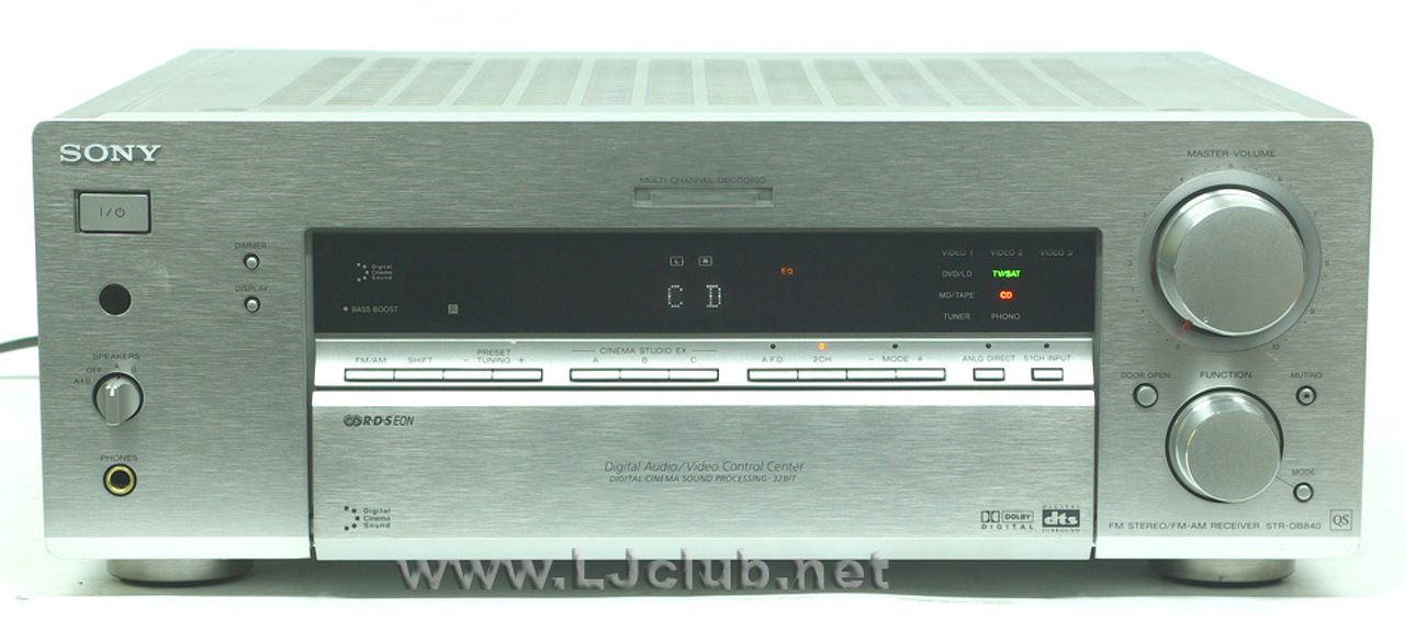

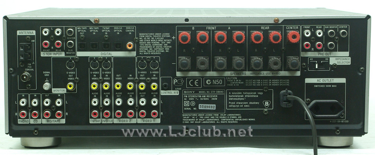

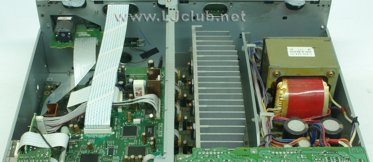

(#) cicoka hozzászólása Márc 23, 2015 /
Üdv mindenkinek! Van egy Sony házimozi erősítőm, és mostanában azt csinálja, hogy elkezd recsegni a hangfal. Nem tudom, hogy miért van ez de elég idegesítő. Néhány hónapja kezdte produkálni ezt a jelenséget egy alkalommal ha be volt kapcsolva, de mostanában öt percenként csinál ilyet. Találkozott már valaki hasonló problémával? Aki tud kérem segítsen!
(#) reloop válasza cicoka hozzászólására (») Márc 23, 2015 /
Szia! A házimozi melyik csatornája recseg? Ha szatellit, akkor cseréld meg a hangszóró párjával, hogy kiderüljön hangszóró-, vagy erősítőhiba.
(#) cicoka válasza reloop hozzászólására (») Márc 23, 2015 /
Szia! A két első recseg.
Cseréld fel a hátsókkal és hallgasd meg, a csatornához, vagy a hangszóróhoz köthető a recsegés.
(#) lukacsp válasza Gabady hozzászólására (») Márc 23, 2015 /
Tartok tőle, hogy ennek a táp kialakításnak a negatív oldala nem lesz elég terhelhető a végfok megfelelő táplálására.
Egy korrekt megoldás viszont itt látható, pont TDA7294-re van megcsinálva.
A hozzászólás módosítva: Márc 23, 2015
A hátsókkal is ugyan az a helyzet. Szerinted át nézzem a paneleket benne hátha esetleg valamelyik forrasztás már elengedett? Nem mai darab már 2002-ben készült, és azóta nem volt belenyúlva.
Kéne ismerni a Sony típusszámát. A hangprocesszortól kezdve, az erősítőn át a relékig, tápig bármi lehet. Valami vizsgálati eljárást kell felállítani, vagy követed a Service Manualjában leírtakat.
Sony str-db 840 qs. csatolok néhány fotót.
Az IC414 hangerő szabályzó előtt és után hallgatnék bele, az egy elég gyanús elem. Amit tapasztalsz legalábbis meghatározza a további hibakeresés irányát.
A driver IC-k nyakára ültetett elkók is problémásak, sőt maga a driver is olyan meleg, hogy képes magát kiolvasztani. No majd meglátjuk az első vizsgálat merre fog elindítani.
Rájuk nézek, és jelzem, hogy mire jutottam. Köszönöm az eddigi segítséget.
Elektrotanyán van rajz, arról követlek.
