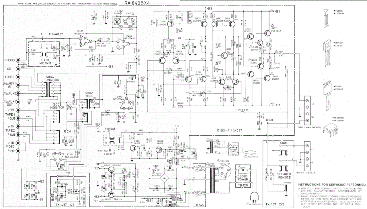

Az, hogy zajos és pattan is, akár gerjedésre is utalhat. Ez a baj a gyári erősítőkkel, hogy tele vannak tömve felesleges, zajos áramkörökkel. Bemenetválasztó IC például
(#) pucuka válasza Doncso hozzászólására (») Nov 18, 2014 /
A végfokozat adja hozzá a legkevesebb zajt. Minél "előrébb" van a zajforrás, annál nagyobb az eredő zaj, az erősítés miatt. Ezért kell a bemeneti fokozatokat a lehető legzajszegényebbre készíteni.
(#) Doncso válasza pucuka hozzászólására (») Nov 18, 2014 /
Lehet, de a végfokozat is lehet zajos. Gondoljunk a quad 405-re, az rövidrezárt bemenettel előfokozat nélkül is hallhatóan súg és normálisnak mondható. Szerintem ez is üzemszerü viselkedés.
A hozzászólás módosítva: Nov 18, 2014
Ha egy végfokozat zajos, és hallod is, az tiszta gáz. Egy gyengécske végfokozatnak is illenék 80 dB felett lennie a jel/zaj viszonyának, azt pedig nem hallod. Elképzelni sem tudom, mi lehet zajos egy végfokban, hiszen az alig erősít. 0,3 - 1 V -ról tizen valahány voltra. Akkor mit szóljon egy mikrofon erősítő?

(#) reloop válasza pucuka hozzászólására (») Nov 18, 2014 /
Kíváncsiságból letöltöttem a kapcsolási rajzát. Az erősítő rajzolója kicsit megrészegült az NE5534-től, szórt bele egy párat. Mentségére szóljon, a végfok Otala rajzáról lett koppintva/lebutítva.
Szóval az összegzett jelerősítés több mint 300x-os. Az súghat éppen.

(#) Taki84 hozzászólása Nov 18, 2014 /
találtam egy kis infót róla, e szerint aux bemeneten 95dB.Bővebben: Link
itt pediglen van hozzá kapcsolási rajz Bővebben: Link
