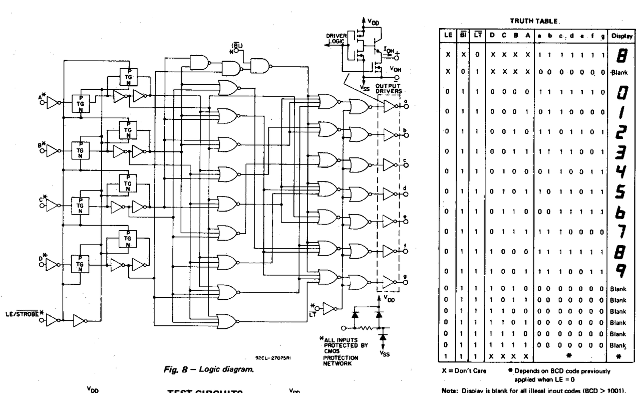

A témához hasonló kérdések talán már lettek feltéve ezen az oldalon, viszont engem egy általánosabb, IC-mentes, pusztán csak logikai kapukra, és diszkrét elemekre építkező - bár tudom, bonyolultabb - megoldási menet érdekelne. Remélem, hogy a problémára az idők során már kialakult egy bevett eljárás, mivel a józan paraszti eszemmel úgy látom, hogy rengeteg helyen alkalmazott az általam érdekelt megoldás valamilyen formája - így pl. kézi számológépeknél, régebbi multimétereknél, stb.
A probléma a következő - (a kérdés értelemszerűen "hogyan oldjuk meg?"): Van egy N számú vezetékről (feszültségértékek formájában, pl. ideális esetben 0V/5V értékekként) leolvasható/levehető N bites bináris érték. Magyarán bármilyen hosszú bináris szám szóba jöhet. Nekünk ezt a bináris számot kell a vele egyenértékű decimális szám formájában megjeleníteni 7 szegmenses kijelzőkön úgy, hogy nem használhatunk IC-t (és 2-nél több bemenetű logikai kapukat sem), csak logikai kapukat és diszkrét elemeket. Ezenfelül lehetőleg olyan megoldás legyen, hogy ne kelljen mind a 2^N előforduló bináris értékre logikai minimalizációt végezni a szerint, hogy az adott érték esetében milyen bináris értékeket kell kialakítani a 7-szegmenses kijelzőkre. Számomra itt leginkább az a megfoghatatlan, hogy hogy lehet összehozni a 16-os és a 10-es számrendszer között a helyiértékváltást. Nem tudom, érthető-e ez alatt, hogy mire gondolok.... ![]() Azonkívül, hogy az egyes számJEGYEK hogyan* jeleníthetők meg a 7-szegmenses kijelzőn, nem tudom elképzelni a megoldást, pedig igazán érdekelne, hogy erre a mérnökök anno mit találtak ki!? ![]() (*): 0 : 0111111 1 : 0000110 2 : 1011011 3 : 1001111 4 : 1100110 5 : 1101101 6 : 1111101 7 : 0000111 8 : 1111111 9 : 1101111 Össz-vissz ennyi, ami megvan. Gondolom ez még bakfity. Nagyon hálás lennék, ha valaki, aki erről tanult, el tudná magyarázi a dolog nyitját! A hozzászólás módosítva: Szept 1, 2014

Amikor ezek a feladatok előjöttek, a diszkrét elemekkel és kétbemenetű kapukkal kezelhetetlen méretű áramkörök körvonalazódtak. A fejlesztés inkább a tipukus elemek MSI megvalósítása felé kanyarodott: BIN - BCD átkódoló - 74184 és 74185, BCD - hétszegmenses átkódoló - 7446 .. 7448. Az adatlapjaikon megtalálható a felépítésük, az igazság táblázatuk és még néhány mintapélda is.
Más módszerekkel is megoldható a feladat: Pl.: - Számlálókkal. Egy bináris lefelé számlálóba töltjük a bináris értéket, és egy vele azonos órajellel léptetett BCD felfelé számlálóba készítjük az eredményt. Ha a lefelé számláló 0 -ra ért, a BCD számláló a megfelelő értéket tartalmazza, kimenete mehet a hétszegmenses dekóderekre. - PROM / EPROM, mint univerziális kombinációs hálózat. Egy 64k * 35 bites memóriával, egy 64k * 20 bitessel és 5 db BCD - hétszegmenses dekóderrel meg lehet oldani a 16 bit bináris - 5 digit hétszegmenses átkódolást. A fenti áramköröm "életképtelenek": költségesek, terjengősek, sokat fogyasztanak. Manapság ezeket a feladatokat egy mikrokontrollerrel oldják meg. Egy 16 .. 8 lábú tok (méretben alig nagyobb, mint egy 7400) megoldható az analóg jel átalakítása digitális formára, a bináris érték átkonvertálása BCD kóddá és a BCD kód megjelenítése egy 4 bigites, multiplexált kijelződe - mindezt kb. 300 Ft -ert, náhány mW tápigénnyel. Egy kist nagyobb tokkal még elküldhető egy felügyeleti egységnek is 1-wire, soros vagy USB kommunikációval...

Én csak abból tudok kiindulni, amikor kontrollerre kerestem erre a feladatra megoldást hosszabb számokhoz , nem igazán logikai kapukkal megoldható megoldásokat találtam. Ott kb az volt a megoldás, minden helyértékhez tartozó 10-es számrendszerű BCD számot add össze BCD szabályainak megfelelően. Ehez minimum BCD összeadókat kellene építened kapukból, a számlánc hosszának függvényében.
A másik microchip appnote-ben volt Ezt valami shift regiszteres, számlálós áramkörrel lehetne megvalósítani. Ebből számomra az következik ha egy kontrollerrel ennyit küzdenek vele, passzív alkatrészekkel eléggé reménytelennek tartom az egyszerű megvalósítást.

- Az 74184-74185 adatlapján a Figure 8. egy 16 bites bináris szám BCD -vé alakítását mutatja be. Szerintem a 74184 - 74185 elég öreg ahhoz, hogy ismerje bármalyik szimulátor. Ehhez a feladathoz potom 16 darab kell belőlük, darabonként 100mA tápárammal - azaz 8W teljesítményigénnyel. Valamit mond az is, ha egy elemet nem készítenek el modernebb technológiával (LS, HC változat nem készült belőlük).
- Ha a feladat egy analóg feszültség mérése és megjelenítése hétszegmenses kijelzőn, akkor célszerűbb lenne BCD kódolású A/D konvertert használni, amiben benen van a hétszegmenses kódoló is: ICL7106, ADD3105, 74C935.

Ezért - kissé összefoglalva az előzőeket - és az akkori kor műszaki fejlettségét is figyelembe véve a mérnököknek az alábbi lehetőségeik voltak: 1. Elsősorban - processzorok hiányában - BCD kódolást használva dolgoztak, melyben a decimális számjegyeket 4 biten kódolták (többféle lehetőség közül valamelyiket választva). Ez esetben nem volt szükségük az általad feltett kérdéshez kapcsolódó áramkörökre, hanem csupán a 4 bitből 7 szegmenssé alakítás volt a legbonyolultabb feladat. Ez volt a jellemző a digitális karórákra, a multiméterekre, illetve a zsebszámológépekre. 2. Amennyiben mégis valamilyen módon binárisan állt elő valamilyen decimálisen megjelenítendő érték, akkor valamiféle processzorszerű megoldást kellett választani. A binárisról decimálisra való átalakításnak ugyanis algoritmikus módszerei vannak (ill. lettek kidolgozva a nagyszámítógépekre). Ezeket az algoritmusokat - tudomásom szerint - soha nem kisérelték meg kapukkal realizáni nagyszámú bit esetére. Az algoritmus képzésének processzorszerű áramkörrel számos leegyszerűsített módját ki lehetett találni (zsebszámológépekben ez tipikus), főleg amikor a beégethető ROM-ok megjelentek (pl. a 74188 - 32x8 bites PROM). Ám azidőtájt a digitális technika rohamosan fejlődött, és a mérnököknek talán mág tíz éven keresztül se kellett ezzel bíbelődni, mert megjelentek a mikroprocesszorok, sőt annak az olcsó fajtái is, nomeg az UV-PROM-ok, és RAM IC-k. Tehát a kapukból kirakás rögös útjai értelmetlenné váltak. Egyébként is a gyakori feladatokra addigra már céláramköröket gyártottak, egy IC-be integrálva a processzoros megoldást. Ha azonban ezek után felkeltette az érdeklődésedet a binárisból BCD átalakításnak az algoritmusa, akkor erre számos - egymástól különböző - módszer ismeretes (levonogatós-fölszorzós, osztogatós, stb.), s csupán a végére kell egy 4 bitról 7 bitre (szegmensre) való átalakítás, amelyet - ha meg akarjuk kerülni az erre már 5 évtizede létező MSI IC-t - akkor kirakhatjuk diódás mátrixból is. Egy kis kiegészítés a BCD-hez, mivel úgy tünik még neked nem tiszta: A bináris aritmetikában, ahol egy jól meghatározott hosszúságú, 2-es számrendszerben ábrázolt számokkal dolgozunk, az aritmetikai műveletek jelentősen leegyszeűsödnek, s az összeadó-kivonó áramkörök viszonylag egyszerűek lesznek, a szorzás sima összadásokra (illetve eltolásokra) vezethető vissza. Hátránya pont az általad kérdésesnek tünő átalakítás. Az átalakítás kiküszöbölhető, ha továbbra is 10-es számrendszerben maradunk, és csupán a tizes számrendszerbéli számjegyeket ábrázoljuk - külön-külön - 4 bites értékekként, pl. a 0000-1001 értékekkel és az 1010-1111 értékeket nem használva. Ekkor a 10-es számrendszerbéli számjegyek összeadása némileg - de nem nagyon - komplikálódik, de csupán 4 bites összeadó áramkör kell. A több számjegyű összeadás se lesz sokkal bonyolultabb, de a szorzás már kissé gázosabb, az osztást meg most hagyjuk ki a problémák köréből. Tehát az egész olyan mintha papírra leírt 0-9 szájegyek helyet 4 biteken tárolt számjegyekkel dolgoznánk. Ha pl. egy konkrét esetben - önkényesen - kikötjük, hogy 12 decimális számjegynél többel nem dolgozunk, akkor minden tárolt értékünk 12 db 4 bites tárolóba kerül. A föntiek szerint pl. a papíron 9876543210-nek látszó szám (az elején 0-ákkal kiegészítve): 0000 0000 1001 1000 0111 0110 0101 0100 0011 0010 0001 0000 tárolóértékekkel lenne ábrázolva.
