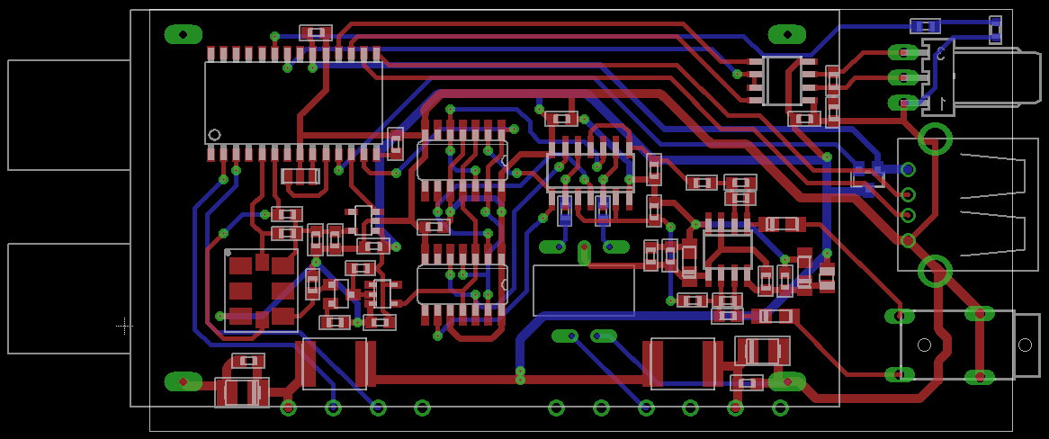

Én kb. 1 éve foglalkozom a témával, rengeteg próbálkozás, kísérlet után kijelenthetem, hogy elkészült a vevő. A rádiót kifejezetten a masat-1 vételéhez terveztem. Legutóbbi tesztek alapján fix irányba állított antennával kb. 3 fokos elevációig tudom venni és dekódolni vele a masat-1 jeleit ![]() Alapjában véve egy softrock-40-hez hasonló SDR vevőről van szó 10,7mhz-es kf frekire. Az SDR egy si570-es oszcival van hangolva 10Hz-es lépésekben, így a doppler korrekció se okoz gondot. A nagyfrekis vételt egy pci-os tv tunerből bontott FMD1216 TV tuner modul végzi. A rádió hangolható 48MHz-től egészen 863MHz-ig. A rádió jelenleg deszkamodell formában van összerakva, de eljutottam arra a pontra, hogy mindenképp kell gyártatnom 2 oldalas nyákot a végleges verzióhoz. Mivel kicsi nyákról van szó, szívesebben gyártatnék több darabot. Néhány technikai infó a rádióról: - Hangolás: 48-863MHz - Hangolási lépésköz: 10Hz - Vezérlés: USB-n pc-s program segítségével (Támogatja az Orbitron DDE formátumát a doppler korrekcióhoz) - Szoftver frissítés: USB-n pár kattintással - Energia gazdálkodás: Lekapcsolható a teljes rádió rész készenlétben. - RS485 csatlakozó pl. antenna forgató / lna vezérléshez a padláson ![]() - A rádió mérete 100*43*17mm A pc-s szoftverben megírt funkciók: - Automatikus keresés - Automatikus keresés és minta rögzítés (iq wave file) - Automatikus pass rögzités (iq wave file) - Elmenthető frekilista Ha valakit érdekel a nyákgyártás és az utánépités az jelentkezzen nállam privát üzenetben.

A kidobásra itélt analóg TV tunerek újra élednek a kezed alatt! Lenne 1 2 kérdésem : Utánépítése is ilyen egyszerű ? Szerinted ilyen tipusú TV TUNERt hol lehet beszerezni ? Tudom bontó meg régi PCI-os TV kártyák ..stb . DE tömegesen, közel ingyen hol !? További sok sikert a donor eszközök élesztésében ! Hmm doppler csúszáshoz 10Hz pontosságú hangolás KF vevőben Si570el ,mikor SDR-t használsz? Ha megfelelő hangkártyád van akkor elég annak az átvitelének megfelelő fél/negyed lépésközű hangolási tartomány. Tehát "félzenész" (192 KHz mintavétel) hangkártyával látsz kb .: 80 - 90 KHz (+/- 40 KHz)spectrumot . A MASAT doppler csúszása 435 MHz-en kb.: max 20-30 KHz ... tehát a hangkártyád spectrumába belefér.Persze ha rosszabb a hangkártyád csak 96KHz mintavétele van akkor már lehet lépni kell fel/le kb.: 10 (40) KHzenként a QSD Tayloe vevőkeverő frekvenciájával. Ennél egyszerűbb konstrukciót is láttam már. Igaz kell hozzá 2m-es FM kézirádió adó ága, mivel az a vevőkeverő local oszcillátora. Azt háromszorozva jut el a konverter keverőjébe és onnan 26-28 MHzre keveredik le. Ilyenkor akár 1 régi SSB-s CBvel is vehetővé válik a MASAT.
A tunert én a vaterán vettem hozzá 1000ft ért szállítással. A Philips FMD1216 és az FM1216 vagy FQ1216 elég sok pci tunerben megtalálható. A legjobb eredményt nekem az FMD1216 adta érzékenység és fáziszaj tekintetében. (Talán nem véletlenül, mivel az FMD már DVB-T vételhez készült) Nem terveztem tömeggyártani, de ha több darabot kellene beszerezni belőle, az alibaba.com-on biztosan lehet kapni a tvtunerből. Az si570-et több szempont miatt is választottam, de a legfőbb talán az volt, hogy a 10.7MHz*4=42.8MHz-es oszcillátor kocka beszerzése se lett volna egyszerűbb, és így a doppler korrekció is megoldódott. A fejlesztés során sem volt utolsó dolog hogy oda hangolhattam az oszcillátort ahova akartam Ha van rá igény készithetek egy fix oszcis verziót is.Nekem nem nagyon van lehetőségem 192KHz-es mintavételezésű hangkártyát beszerezni mivel notebookot használok. A notebook hangkártyája pedig csak 48KHz-et tud. A tv-tuner egyébként 31.25 vagy 50KHz-es lépésekben hangolható. Az utánépités véleményem szerint nem vészes, ha van az embernek tapasztalata, és alapvető műszerezettsége. Ha elkészül a végleges verzió elvileg megtudom oldani a rádió paramétereinek bemérését is.

Alul is és felül is korlátok közé voltál szorítva ... tuner lépés köze + a hangkártya felbontása. Külső USB kártyára meg nem szerettél volna beruházni. 10.7es KF-re SDR-IQ FunkAmateur kitek elérhetők n*10 € értékben box73 FA kitek 50 kHz-s lépésköz az meg majdnem jó a 48kHz-s mintavételhez is ... +/- 24 kHz .
Igen, a saját környezetemhez formáltam a rádiót ![]() A tuner 31.25KHz-es lépésközét használtam eleinte a 48KHz-es mintavételezéshez, úgy volt némi átfedés a hangolásban, így biztosan nem maradt ki semmi. Külső USB-s hangkártyából elég ritka a 192KHz-es és valószínűleg aranyáron mérik, így ezt az ötletet eleve elvetettem. Az általad linkelt kitekben ahogy nézem 74HC4066 van, eleinte ezzel a típussal is próbálkoztam, de eléggé instabilnak mutatkozott ilyen magas frekvencián. (a 4053 meg főleg )
