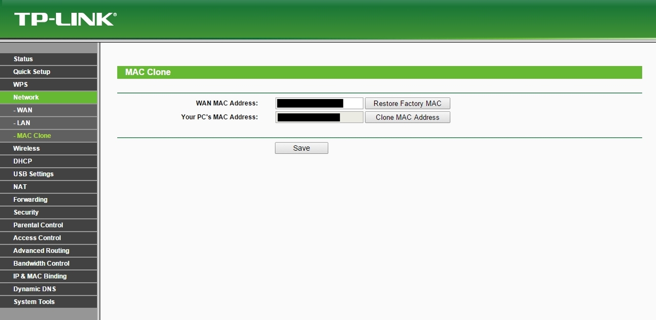

(#) kala1982a válasza Kovidivi hozzászólására (») Dec 1, 2014 /
Routerekben (tplinkekben biztosan) van olyan funkció, a Wan-os résznél, hogy "Clone MAC adress ". Egyszer nekem bevált ADSL-nél.A gyári címmel szakadozott nagyon. A régi Router média címét beírod az újba, lehet megoldódik a hiba. Szolgáltatók (UPC-nél hallottam régen) hozzárendelik (rendelték) a média címet a felhasználóhoz, biztonsági okokból(?), nem tudom. Adott bejelentkezést csak az azonosított eszközről fogadott. Próbát megér.
Nem jól emlékeztem, a network résznél van, de hát ez amúgy is más gyártó hardvere.
