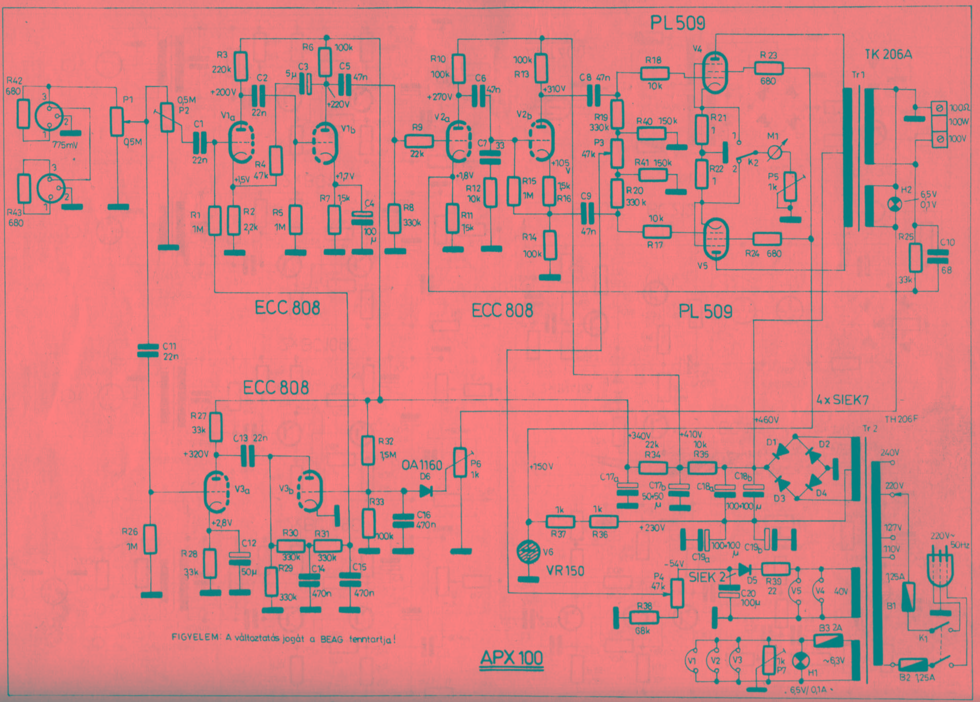

				Sziasztok !sikerült szert tennem egy apx100 -as végfokra,melynek kimenete át van alakítva 8 ohmosra. A magasakat szépen hozza,de a mélyhangjaival nem vagyok megelégedve.Nagyobb hangerőnél kissé pulzál a stabilizátorcső.Továbbá hogy ellenőrizhető a végcsövek nyugalmi árama,szimetriája?

				Szia!   Pulzálásra sajnos nem tudok mit írni, de ha jól tudom az APX 100-on van egy műszer, egy kapcsolóval, amivel a két végcső katódáramát lehet összehasonlítani, direkt a szimmetria miatt. Ezzel tudták ellenőrizni, hogy mennyire járnak együtt a csövek. Ha nagy volt a különbség, akkor csere K.
				Heló. Namost a műszer nem jelez semmit.Gondolom besz*rt. Akkor a műszer Helyén multiméterrel mérhetnék??

				A két PL 509 katódellenállásán kell azonos feszkót mérni a földhöz képest, ugyanezt méri a műszer is.! Remélem tudod hol keresd a katódellenállásokat..  De vigyázz az APX-el, mert 500V-RÓL MEGY! NAGYON MEGHALSZ, EGY ROSSZ MOZDULATTÓL!
				Oké!!! vigyázok! És kösz mindenkinek! (ezek nem egy néhai villanyszerelő utolsó mondatai  )
