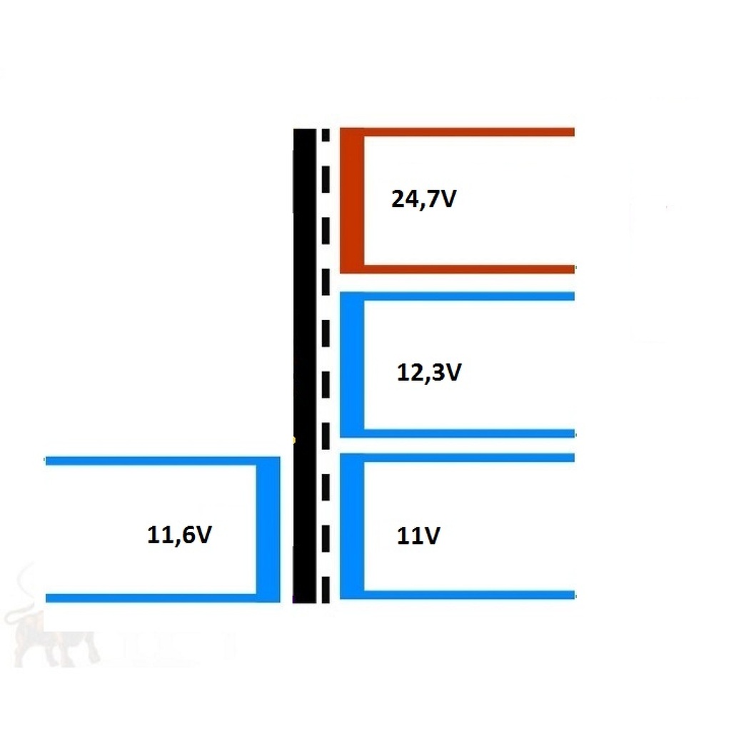

(#) q765 válasza q765 hozzászólására (») Dec 16, 2014 /
Átkutattam a trafókupacom, és nemtaláltam megfelelő darabot a segédtápjának, és a panelmérőjének. Ehhez 2 darab 12V szekunder kellene.
Találtam egy olyan Ei lemezes trafót, aminek középmegcsapolásos a szekundere, és mind a két oldalán 15V van. Ezt sajnos nem tudom bontani, mert ki van öntve.
Szerintetek megfelelne? 200mA áram folyna a 78l05 stabilizátorokon.
(#) ktamas66 válasza q765 hozzászólására (») Dec 16, 2014 /
Ha már letekertél, a helyére tekerj vissza 2x12V-ot.

(#) q765 válasza ktamas66 hozzászólására (») Dec 16, 2014 /
Szerintem nem férne rá. Kb 10 menetet tekertem le.
Üresen 24,7V.
22 Ohm terhelve sem esett vissza a fesz. Kevesebbel nem tudtam terhelni, mert nem találtam itthon.

(#) q765 válasza granpa hozzászólására (») Dec 16, 2014 /
Jól számolom, hogy elég lenne 25 menet? Mekkora keresztmetszetű kellene?
Nincs itthon huzalom, csak 1mm2 feletti. Bontsak? : ))
(#) granpa válasza q765 hozzászólására (») Dec 16, 2014 /
Ne mond, hogy gond kiszámolni! Nem tudom hány voltnyit tekertél le, mekkora az áttétele a trafódnak, voltonkénti menetszám, etc. J=3, azaz 0.2A-hez 1/15 mm2-nyi keresztmetszetű kell. Bonts ilyen vékonyat, ha van miből.
Próbaképp befűztem 7 menetet. 2V jött le így róla.
Szétfűztem a trafót. Hajam kihullana mire így rátekernék 3 szekundert.
Ennek a megoldású trafónak a primer oldalára is tekerhetek szekundert? Mondjuk akkor már nem tölti be a leválasztótrafó szerepét. Azon kívül?
A hozzászólás módosítva: Dec 16, 2014
Kellően alászigeteled, és kész. 2 réteg 0.2mm-es prespán v. hasonló.
Na, rácsavartam 3*45 menetet szigetelve. Mindjárt bevasalom, és betesztelem.
Először egy hegesztett mikro trafót kalapáltam szét, de az ki volt öntve gyantával. Aztán találtam egy 220as axialventit. Az lett a donor.
Egyszerre kell tekerni 3 szál kb. 0,3 drótot.
Látom, kész lett.
Megvagyok. Ezek lettek a mért értékek. Érdekes. Ahogyan távolodok a primertől, úgy csökken a feszültség. A 12,V van a primerre tekerve.
Kb mekkora teljesítményű lehet? 24V kb 1mm2. 7,7cm2 vaskeresztmetszet.
7,7*7,7
59,29W , 2A
Lehetséges ez? Pont annyi kellene.
