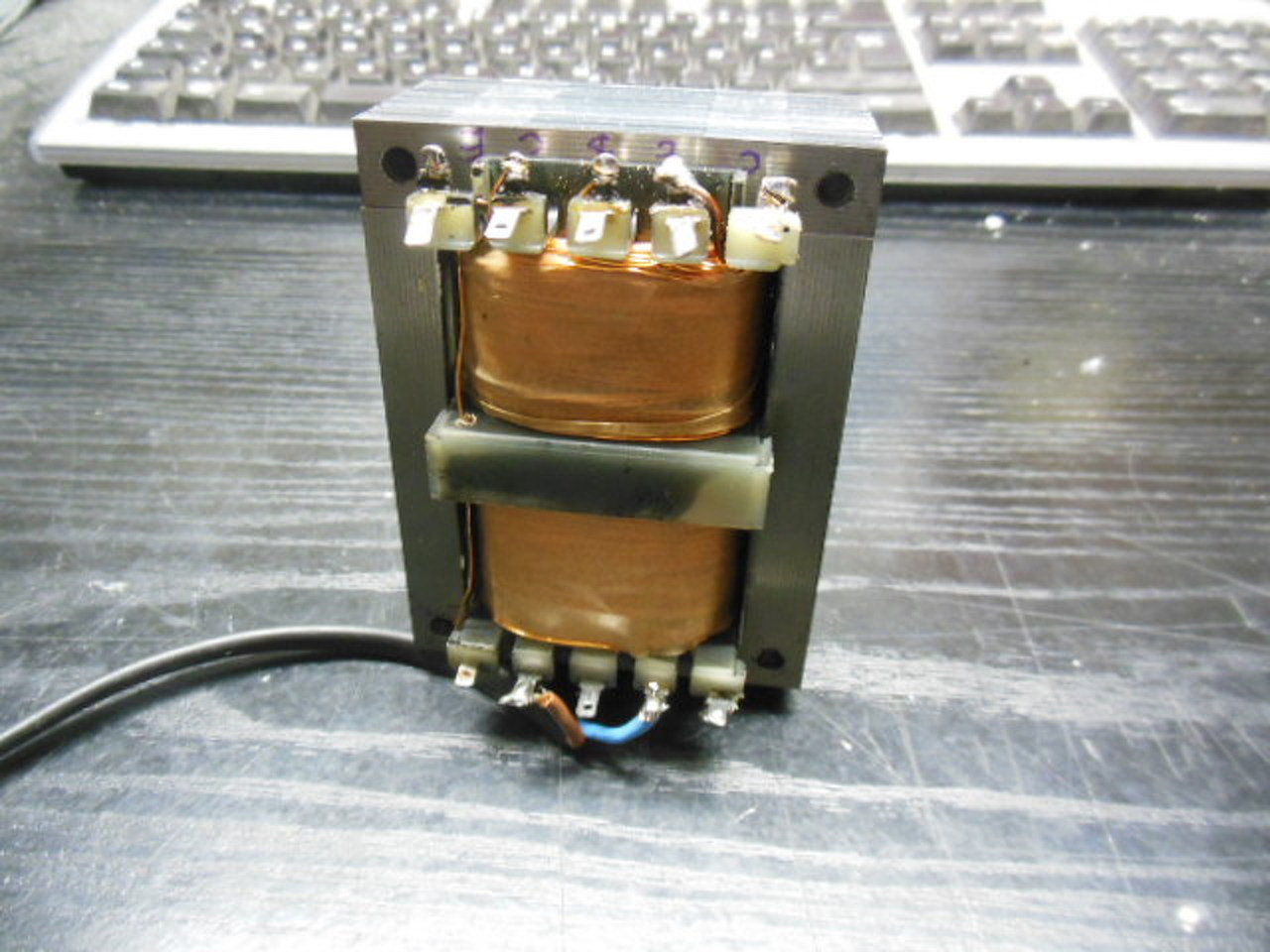

Nincs. Látod a drótokat feltekerve a forrpálcikákra. Amúgy leválasztó (biztonsági) trafó. A 2x1A meg akkor kell, ha középkivezetéssel használod 2x115V leadásánál.
Én összesen négy tekercsvéget látok.
Azaz szerintem ez egy "amerikai" leválasztó trafó, ami persze használható Európában amerikai készülékek használatára (két tekercs sorbakötve, lásd a sorkapocsba becsavarozott átkötést mint letranszformáló autótrafó), vagy forditva Amerikában európai készülékekhez... Eltérő a rendszer, 230V 50 Hz és 115V 60Hz...
Akár az is lehetne, amit írtál, de a fényképen nem látni a primer oldali sorkapcsokat. Ez egy leválasztó trafó. (Mellesleg én sem látom, csak pont ez a típus (42154) van beépítve egy szekrénybe a munkaállomásnál. )
A második képen - az adattáblán - szerepel a primer: 230-400V.

Átkutattam a trafókupacom, és nemtaláltam megfelelő darabot a segédtápjának, és a panelmérőjének. Ehhez 2 darab 12V szekunder kellene.
Találtam egy olyan Ei lemezes trafót, aminek középmegcsapolásos a szekundere, és mind a két oldalán 15V van. Ezt sajnos nem tudom bontani, mert ki van öntve. Szerintetek megfelelne? 200mA áram folyna a 78l05 stabilizátorokon.
Ha már letekertél, a helyére tekerj vissza 2x12V-ot.
Nem tudom, jo-e!
De en a kozepleagazast kotnem a SZ1-2 es a SZ3-2 pontra. S a masik 2 vezeteket a SZ1-1, es a SZ3-1-re
"200mA folyna...", ezt nem kérdezted komolyan, úgy-e? Ha annyi kell; nagyobb 'stabkocka', vagy tranyós 'fejelés'. Amúgy jó lenne, belül van a tűrésen.
Szerintem nem férne rá. Kb 10 menetet tekertem le.
Üresen 24,7V. 22 Ohm terhelve sem esett vissza a fesz. Kevesebbel nem tudtam terhelni, mert nem találtam itthon. Ghoost: Erre gondoltam énis.. Panelmérőt nemzavarja, ha más is van a szekunderén? Granpa: Elírtam.. Ennyit ajánl Attila a szek. terhelhetőségére.
Szerintem NEM.

Én megpróbálnám
. Nem kell vastag drót, és az sem muszáj, hogy pont 12V legyen.(Nem gondoltad, hogy véletlenül van két egyforma +-5V-os táp építve .)
Akkora lyuk van ott, hogy simán belefűzhetsz a 0.2A-nek megfelelő keresztmetszetűből, amennyi kell. J 3-mal számolhatsz.
Ennek az említett trafónak nem csak ez az egy középmegcsapolásos szekundere van, hanem mégegy 9V is.
Szeretnék a labortáp dobozába még egy egyszerű szignálgenerátort is építeni. Hogyha a tápegység fő tápja a képeken lévő, A kisebb trafóból a 9V ág a panelmérőé, az egyik megcsapolásos tekercs a segédtápé, és a maradék egy félrerakva egy jelgenerátornak, Ez igy megfelelne?
Jól számolom, hogy elég lenne 25 menet? Mekkora keresztmetszetű kellene?

Nem tudom hány voltnyit tekertél le, mekkora az áttétele a trafódnak, voltonkénti menetszám, etc. J=3, azaz 0.2A-hez 1/15 mm2-nyi keresztmetszetű kell. Bonts ilyen vékonyat, ha van miből. A hozzászólás módosítva: Dec 16, 2014

Próbaképp befűztem 7 menetet. 2V jött le így róla.
Szétfűztem a trafót. Hajam kihullana mire így rátekernék 3 szekundert.

Kellően alászigeteled, és kész. 2 réteg 0.2mm-es prespán v. hasonló.
Na, rácsavartam 3*45 menetet szigetelve. Mindjárt bevasalom, és betesztelem.

Egyszerre kell tekerni 3 szál kb. 0,3 drótot.
Megvagyok. Ezek lettek a mért értékek. Érdekes. Ahogyan távolodok a primertől, úgy csökken a feszültség. A 12,V van a primerre tekerve.
Kb mekkora teljesítményű lehet? 24V kb 1mm2. 7,7cm2 vaskeresztmetszet. 7,7*7,7 59,29W , 2A Lehetséges ez? Pont annyi kellene. A hozzászólás módosítva: Dec 16, 2014
