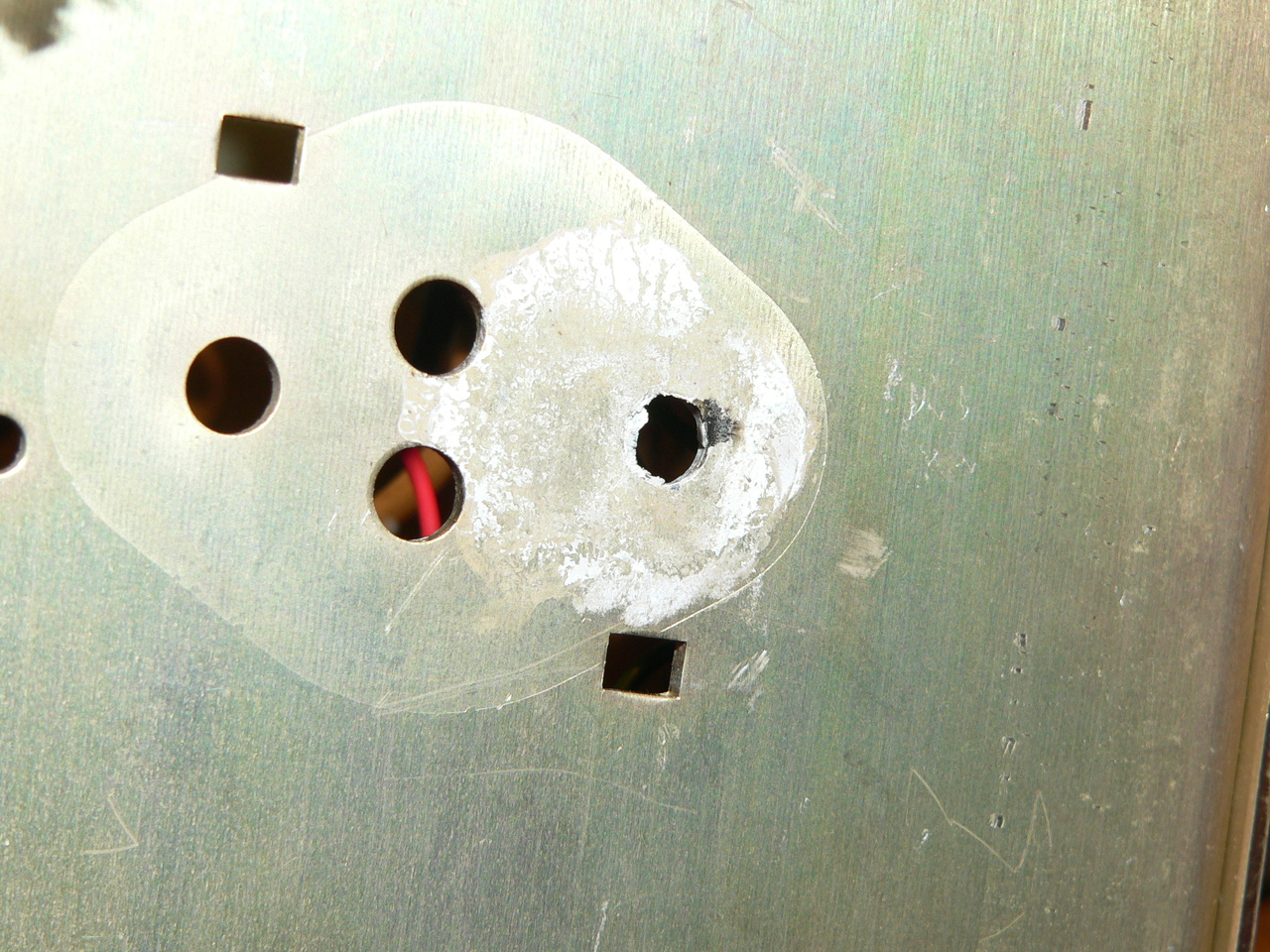

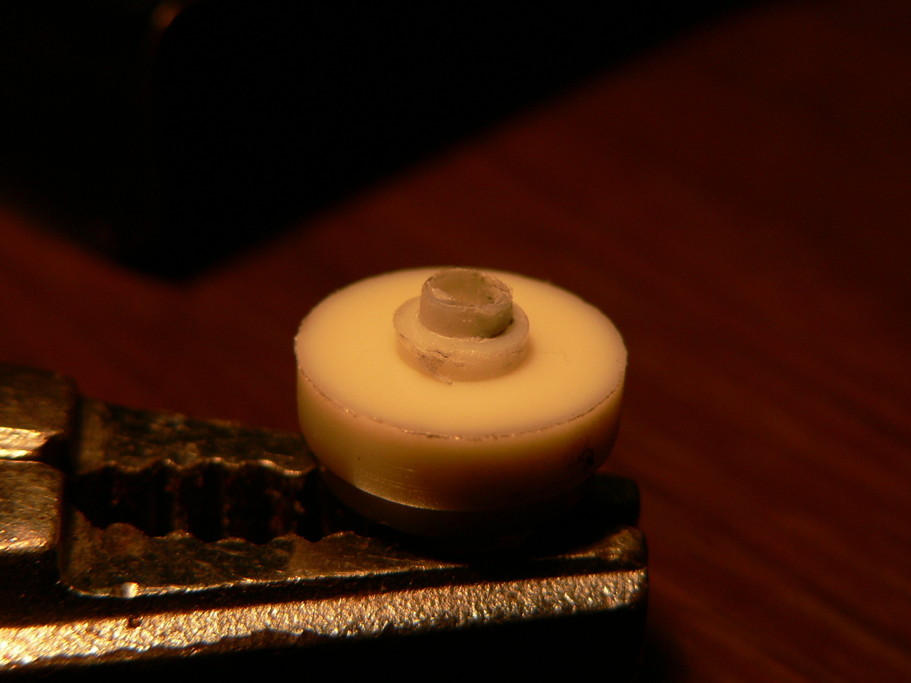

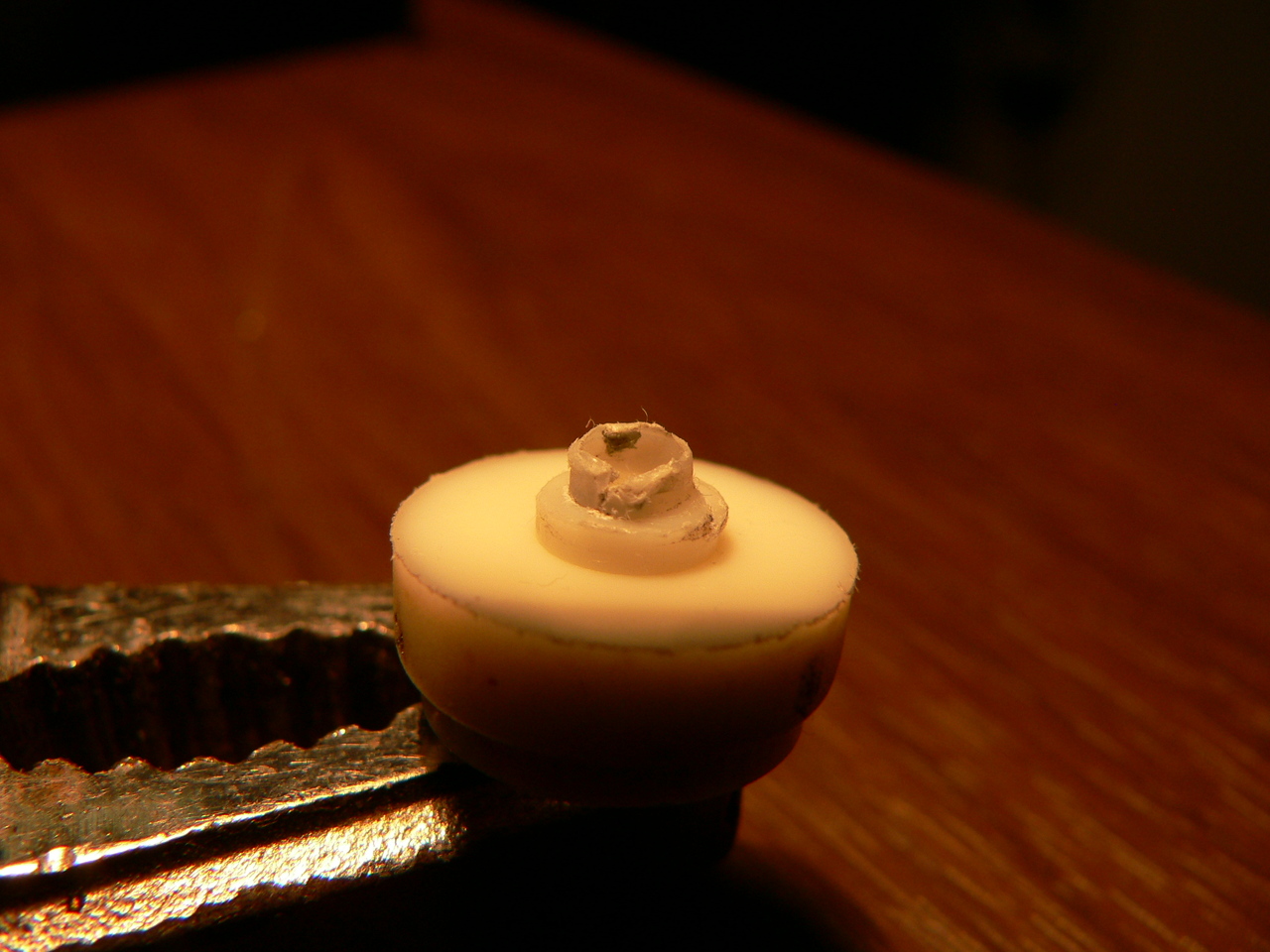

Azért tereltem a gyanúm a műanyagra, mert azt nem vizsgáltam, csak a csavaros kötést oldottam így a vezeték megtartott a szigetelőt. A csillámot átvizsgáltam, bár én is elnézhetek valamit. Amit találtam azt mellékelem, szerintem elég tanulságos!
Levettem a BU-t, a csillám a lemezen maradt, a kormot nem tudtam letörölni a csillám alatt volt!
100-ból 100-szor, én is egyből a csillámot gyanúsítottam volna!
Szerintem a kezdetektől a műanyag szigetelő volt a ludas! Jól látom a dolgot?
Az olvadás képe nem lett valami jó, de nem tudtam jobbat készíteni a csillámról sem (átlátszó révén akár fekete akár fehér alapra tettem).
Most letakarítottam és szárad minden, BU-t kimérem hogy viselte meg a dolog!

Dupla csillám megoldotta a dolgot!

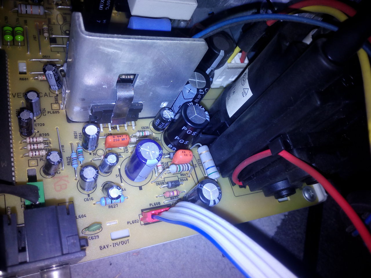

(#) netuddki válasza netuddki hozzászólására (») Dec 3, 2014 /
Sajnos az eddigi tevékenységem, a kondik cseréje, nem hozott sikert. A hiba jelenség továbbra is fennáll. ( világosabb képváltáskor a kép jobb oldala erősen begörbül, s a készülék kikapcsol )
Nem tudom hol kereshetem a megoldást, lehetséges, hogy a képcső szórakozik? akkor viszont
lemondhatok a javításról ! Légyszives adj valami jó ötletet, a BU 4508 cseréje javíthat?
(kiforrasztva, mérve jónak tűnik)

(#) eyess válasza netuddki hozzászólására (») Dec 3, 2014 /
Ez a kört nézd át különösen a horizontális részét ott lesz a hiba.Mérni kellene a kimeneteket , az alkatrészeket , hogy legyen támpontunk.Egyenlőre ennyit tudok javasolni kezdésnek.

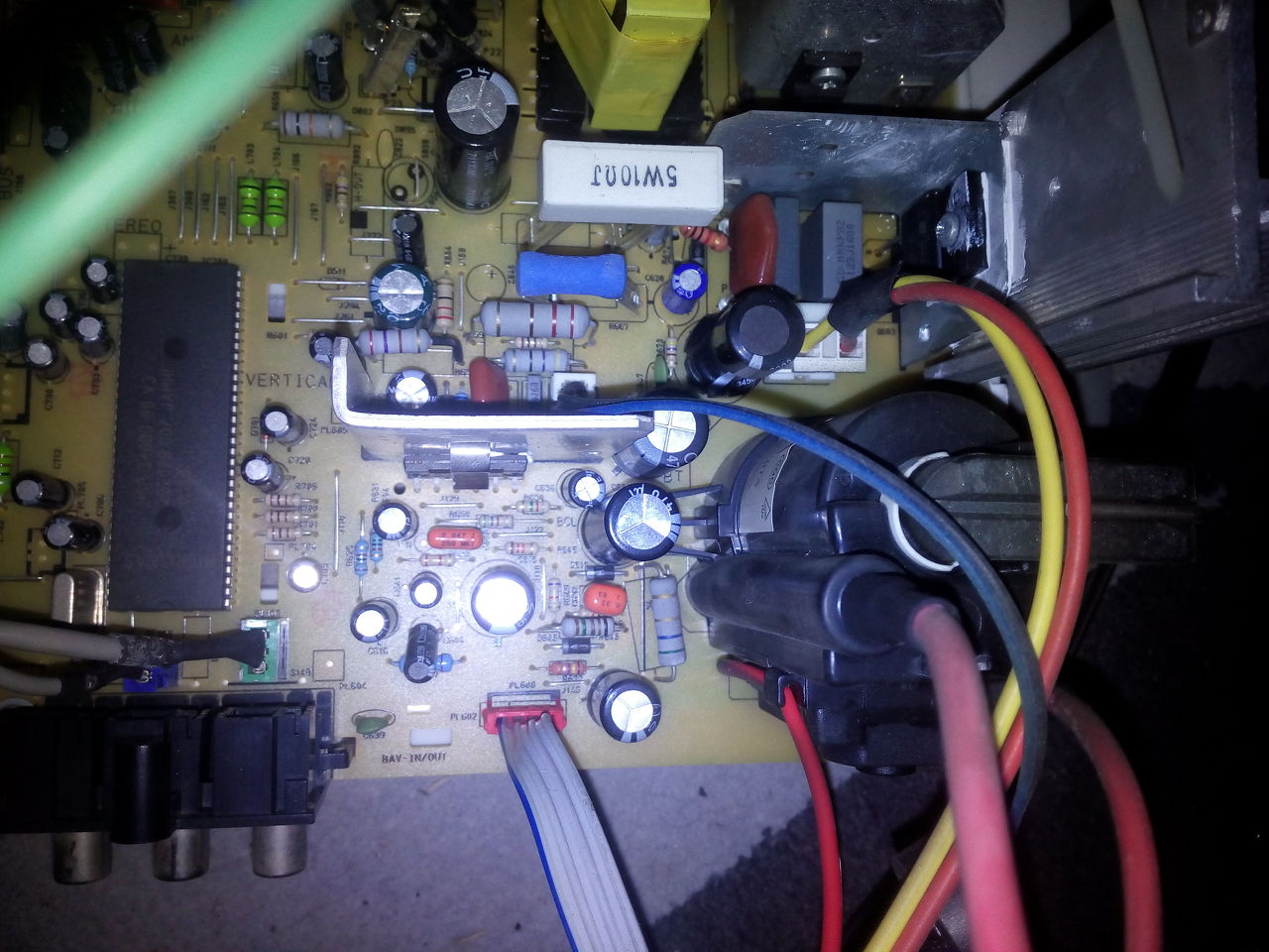

(#) jdani hozzászólása Dec 3, 2014 /
Hali. Van egy Orava TV. Pontosan nem tudom a számát, de a hibás tipikus. Sorvégtranyó zárlatos volt, cseréltem, most bejön a kép, de a kép el van csúszva balra, tehát a képernyő jobb szélén nincs kép. Idővel, bemelegedés után helyrejön. Tipikus kondenzátor hiba szokott lenni a sorvég körül, de nem tudom már pontosan melyik az.
(#) eyess válasza jdani hozzászólására (») Dec 3, 2014 /
A sorvég tranzisztor kondenzátorát is nem ártott volna cserélni , ha nem is azért ment tönkre a tranzisztor , de lehet , hogy kapott .

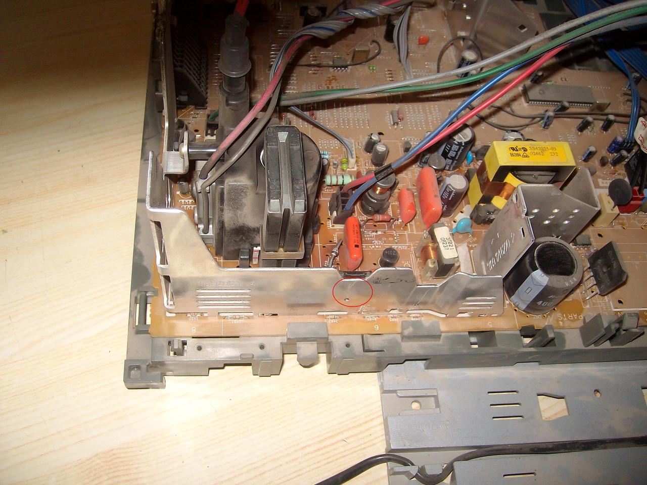

(#) Béla 66 hozzászólása Dec 4, 2014 /
Elkezdtem a képet beállítani, de szinte minden max.-on van mire nézhető képet varázsolok rá.
Lehet, hogy a képcső cserére érett?
