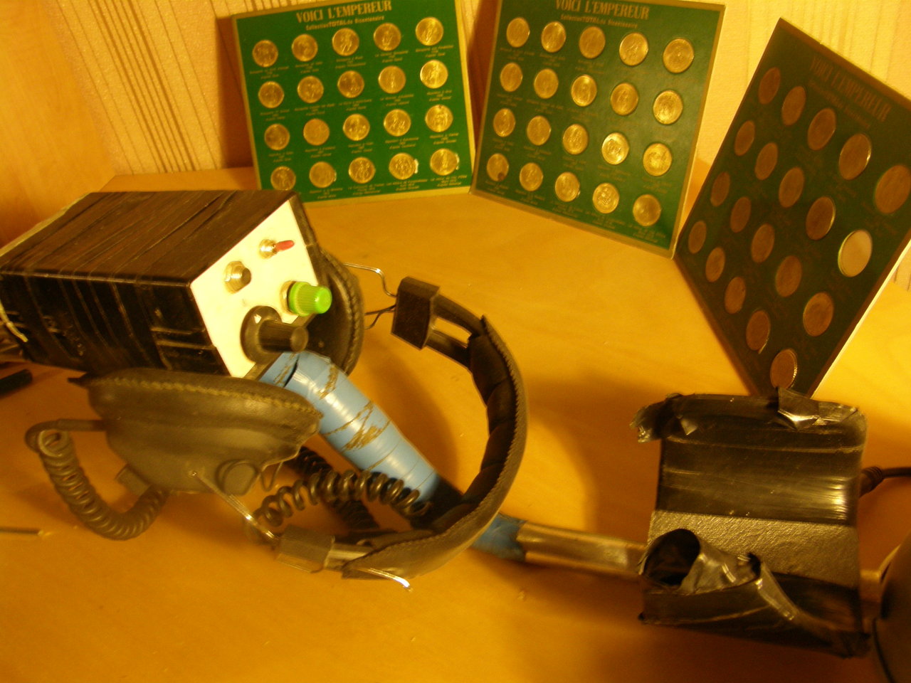

(#) Garaboncos hozzászólása Dec 12, 2014 /
Szeretném beazonosítani a házilag épített keresőmet lefényképeztem belülről
valaki biztosanfelismeri így és talán a gyártóra is ráakadok aki segíthet jobbá tenni
a készüléket. Egyébként aki csinálta lekapargatta az IC-kről a számokat
Kap új kábelezést és a fejet is cserélném de ahhoz tudnom kellene a típust!
Vélemények?

(#) Ge Lee válasza Garaboncos hozzászólására (») Dec 12, 2014 / 1
Ennyiből nehéz beazonosítani, de a 4053-ból ítélve valami Tesoro klón lehet. A fej az így ránézésre nagyon pici, de én a látottak alapján azt mondom hogy inkább próbáld meg eladni, és építeni helyette egy normálisat.
Kettő van itt a topikban amit érdemes, az egyik az IGSL, ez nem egy érzékenység bajnok de nagyon jól használható és kéthangú, ami nagyon jól jön terepen.
A másik az SMW, aminél eddig nem láttam jobbat ha a belepumpált energia és a cserébe kapott érzékenység arányát nézzük. Utóbbit ha kellő gonddal építed meg (megfelelő nyák, alkatrészek, árnyékolások, hidegítések stb.), akkor egy Feri féle Cobrát (aminek az új ára 158000Ft) simán lenyom, a levegőben és a talajban egyaránt.
(#) Garaboncos válasza Ge Lee hozzászólására (») Dec 12, 2014 /
Köszönöm a jótanácsot! A fejembe vettem h ezt a masinát túrbózom fel. Hiszem h egy jó motornál elég a kasznit jelen esetben a fejet cserélnem. Egy féltéglát is jelez csak éppen a szűrés és a hangkülönbözettel vannak gondok
Van ott gond mással is, elég csak a képre nézni. De majd rájössz magadtól is ha meglesz hozzá a másik fej, és azzal sem lesz sokkal jobb. Vagy esetleg nem is fogod tudni hozzáállítani.
SOS kérdés! A gép 9V elemről megy veszek hozzá akksi elemet akkor megfelel ha 8,4V az elem és 170MaH? Ja és persze NiMh?
Nem tudom. Meg kellene mérned hogy mekkora áramot vesz fel, és hogy mekkora az a feszültség amiről még normálisan működik. Kicsit keveslem mindkét adatot. Létezik 9V-osban is tölthető akku. Hirtelen ezt találtam, de körül kell nézni.
(#) mateatek válasza Garaboncos hozzászólására (») Dec 12, 2014 / 1
Ha a féltéglát jelzi, akkor a gödröt is fogja jelezni.
(#) Garaboncos válasza Garaboncos hozzászólására (») Dec 12, 2014 /
Itt Fr-ben ilyen elemeket árulnak persze kínai gyártmány, amit belinkeltél szuper, rendelek is belőle.
