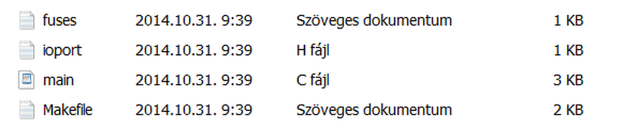

Lenne egy lúzer kérdésem. Van egy adott fájl állomány, csatolok képet.
Milyen programot alyánlanátok hex be való fordításhoz....
Ezekból kiderülhet milyen programmal készültek..?
(#) csabeszq válasza Tertech hozzászólására (») Dec 8, 2014 /
Ez első ránézésre avr-gcc-nek tűnik.

(#) Tertech válasza csabeszq hozzászólására (») Dec 8, 2014 /
AvrStuidoval nyitható ?
Vagy Winavr-el..?
Találok valami leírást magyarul , hogy is kell ..?
WinAVR-rel.
Belépsz a könyvtárba és beírod, hogy make.
(előtte állítsd be a PATH-t rendesen, hogy megtalálja a make.exe-t)
Magpróbáltam rákeresni.
De nem találtam hogyan. Ez a progi teljesen új számomra.
Tudnál további segítséget adni, link is megteszi, videó a youtubon...

(#) Tertech hozzászólása Dec 8, 2014 /
Azt hiszem megtaláltam.
