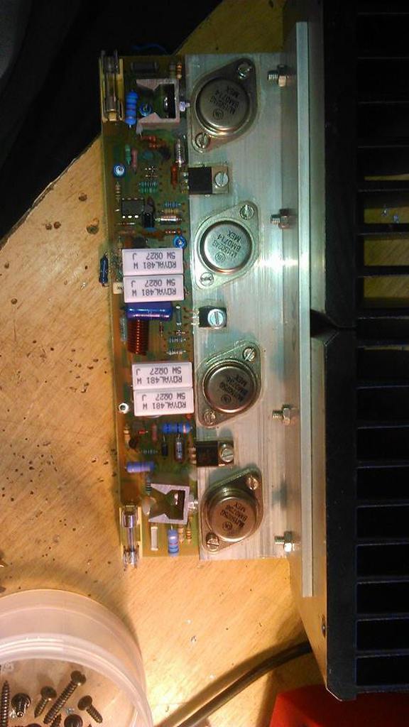

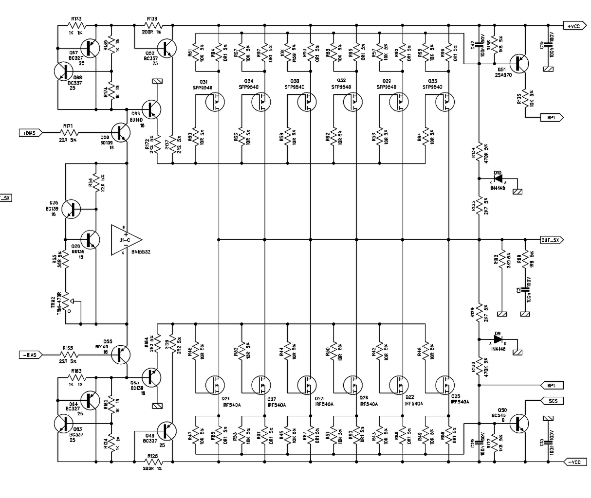

Sziasztok.Tudnátok nekem segiteni abban hogy megepitettem ezt az erositot es nem mukodik eldurrant benne az egyik tranzisztor.Mi lehet a baja?

(#) latyakosa válasza tomi1990120 hozzászólására (») Ápr 19, 2015 /
Tegyél fel jó minőségű képet az áramkörről a beültetési és a forrasztási oldalról is, illetve írd le mikor milyen körülmények között élesztetted az áramkört..

(#) reloop válasza tomi1990120 hozzászólására (») Ápr 19, 2015 /
Szia! Q4, Q5 nagyon komoly hűtőbordát igényel!

(#) tomi1990120 válasza reloop hozzászólására (») Ápr 20, 2015 /
Nekem a Q2 adta meg magat inditasnal azonnal elszállt.Az oldalon a kommenteknel is volt valakinek ugyanez a problema de nem derült ki hogy mitol
(#) reloop válasza tomi1990120 hozzászólására (») Ápr 20, 2015 /
Nincs is rá semmi ok helyes építés esetén. Az R7 helyén 68-100 ohm-mal éleszteném az erősítőt, ráér később is ráadni az üzemi áramot.
Azt hiszem megvan a hiba a q2 forditva van beforrasztva. :/

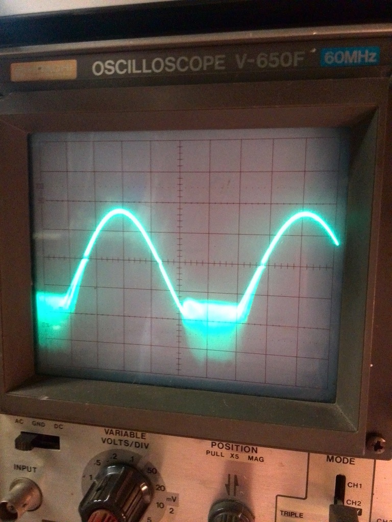

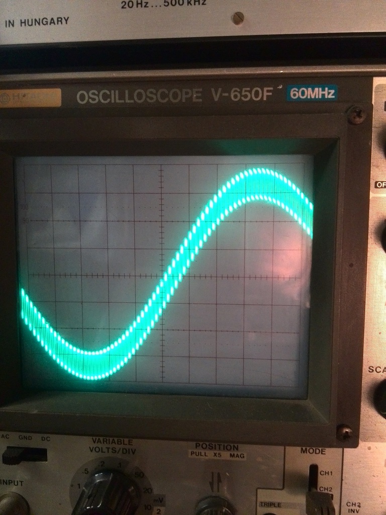

Üdv! Beforrasztottam az 1n+1k tagot az 5 és 6 lába közé. Elég érdekes lett a jel, a szinusz beszőrösödött, csináltam képeket is. Ez a szőrösödés csak terheletlen állapotban volt, terhelve ki símúlt a jel.

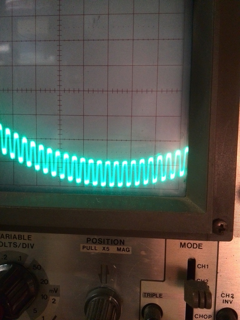

(#) GeorgeAudio válasza reloop hozzászólására (») Ápr 20, 2015 /

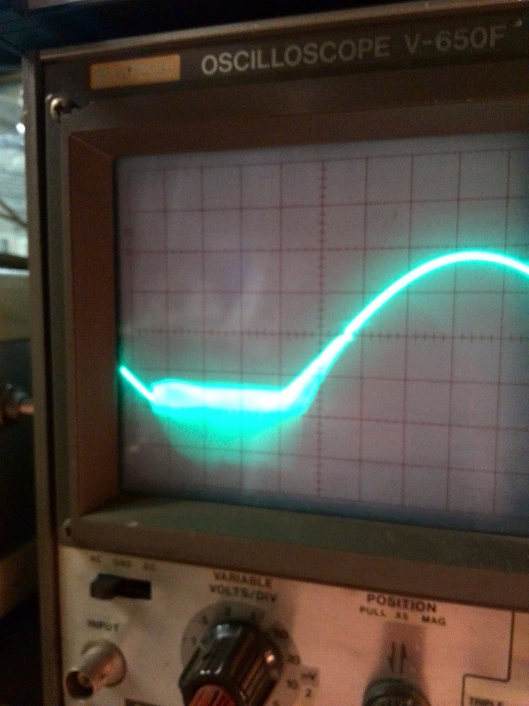

Üdv! Ellenőriztem a BD139/140 et tényleg elég gyenge volt a bétájuk CDIL volt a típusuk. Vettem ma bele MJE340/350 et ki is cseréltem, de még mindig gerjed csak most picit másképp! "Csatolt kép"
(#) reloop válasza GeorgeAudio hozzászólására (») Ápr 20, 2015 /
Kizárásos alapon az IC-re hárul a korlátozás létrejötte, ami a fázistolás miatt oszcillációba torkollik. Az volt már cserélve?
Az IC nem volt cserélve!
Szemre olyan mint az NE5532-es.
NE5532 van benne viszont egy OP275 találtam itthon. Nem baj, hogy picit gyorsabb ez az IC?
Ennek a kapcsolásnak úgy kell a nagyobb slew rate mint egy falat kenyér. Remélem a kompenzáló tagokhoz nem kell nyúlni. Az adatlap szerint az áramot is le tudja adni (40mA), bár ez az egész a 200 ohm-on ejtett maximális 8V-jával nagyon ki van centizve.

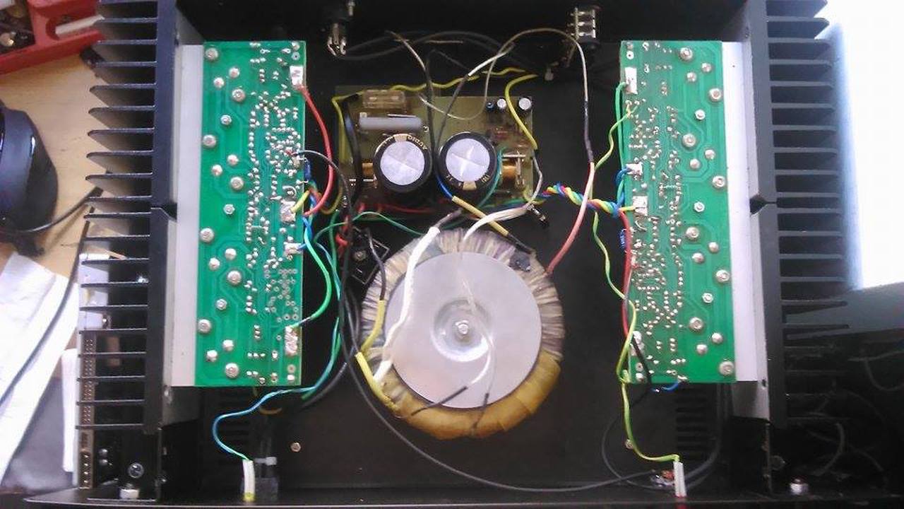

Egy castone cpa 100h-t (100V-os végfok) alakítottam át 8 ohmosra.
Még jön bele egy 630-as toroid ami épp tekercselés alatt áll úgyhogy még a kistesója a 320-as van benne, de így is adja rendesen A védelemnek a szekunder utólagos és kézzeltekert itthoni sóval ezt nézzétek el nekem.
Üdv! Kicseréltem az IC-t és valószínűleg a kapcsolás nem örült neki, mert ahogy elkezdtem növelni a bemenő jelet "épphogy megjelent a szkópon a szinusz" kiült a negatívtápra. Vissza raktam a régi IC-t, de azzal is a negatívon fekszik! Hétvégén talán lesz időm vele foglalkozni, végig méregetni mi szállhatott el!

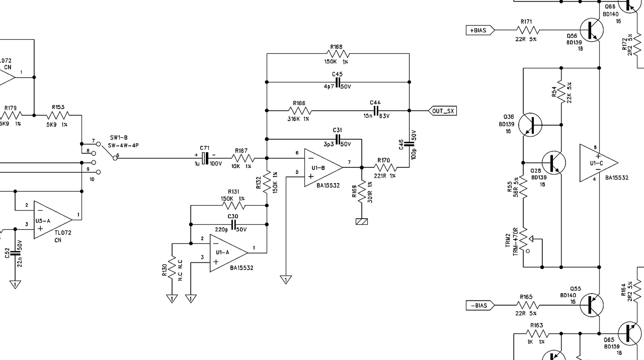

(#) 13_Balu50 válasza GeorgeAudio hozzászólására (») Ápr 20, 2015 /
Milyen erősítőről van szó, mert a NE 5532 az duál Ic, esetleg nem 5534 kellene bele a kettőnek teljesen más a lábkiosztása.
(#) GeorgeAudio válasza 13_Balu50 hozzászólására (») Ápr 20, 2015 /
Üdv! Biztos, hogy NE5532 kell bele! Ezért próbáltam bele a OP275-öt csak túl jó volt ebbe a kapcsolásba! A kapcsolás!

Egy biztos a lábkiosztása megegyezik az NE 5532 vel.
IC cserénél az eltérő alap tápáram felvétel miatt, a végtranyók nyugalmi áramát újra kell állítani. Az áramkorlátozó is nélkülözhetetlen ilyen javításnál.
