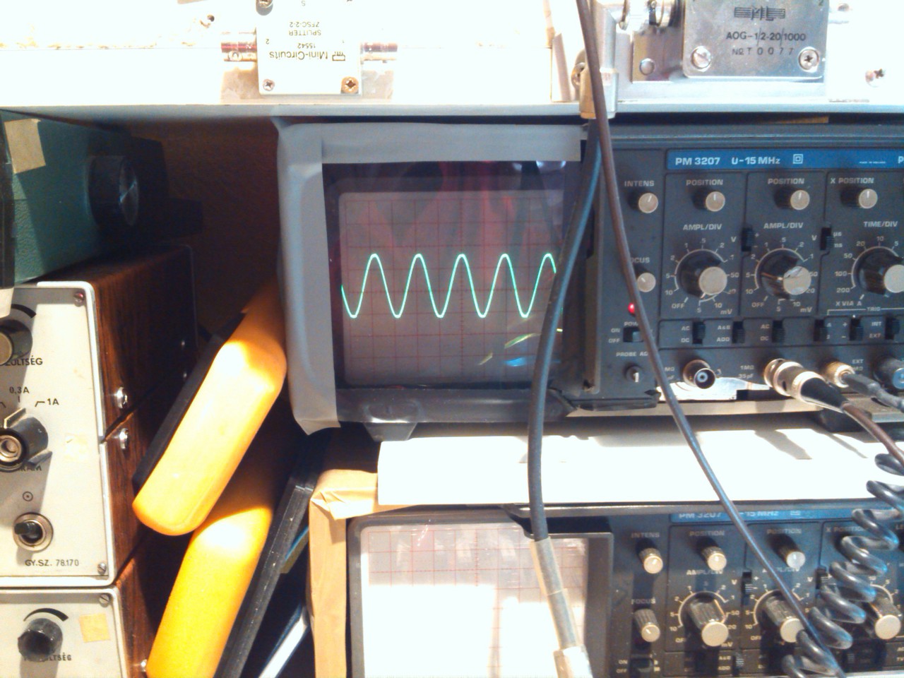

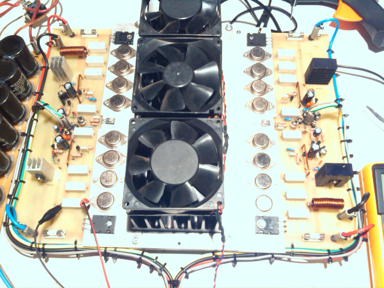

(#) blasz hozzászólása Ápr 16, 2015 / 2

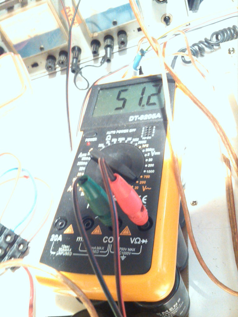

Sziasztok,ma megvolt a félórás "sinus" teszt,2x80vDc feszről amit egy 800w trafó szolgáltatott.Többet nem is akarhatok mint amit kaptam,a müteher az egy 4.5 ohm os 20A régi Mechanikai laboros darab,izzott rendesen.A sinus törés előtt mértem a kimenő feszt.
A hozzászólás módosítva: Ápr 16, 2015
(#) reloop válasza blasz hozzászólására (») Ápr 16, 2015 /
580W - lehet dobozolni
(#) blasz válasza reloop hozzászólására (») Ápr 16, 2015 /
Igen,a dobozolás sem lesz könnyebb,de az a következő projekt.

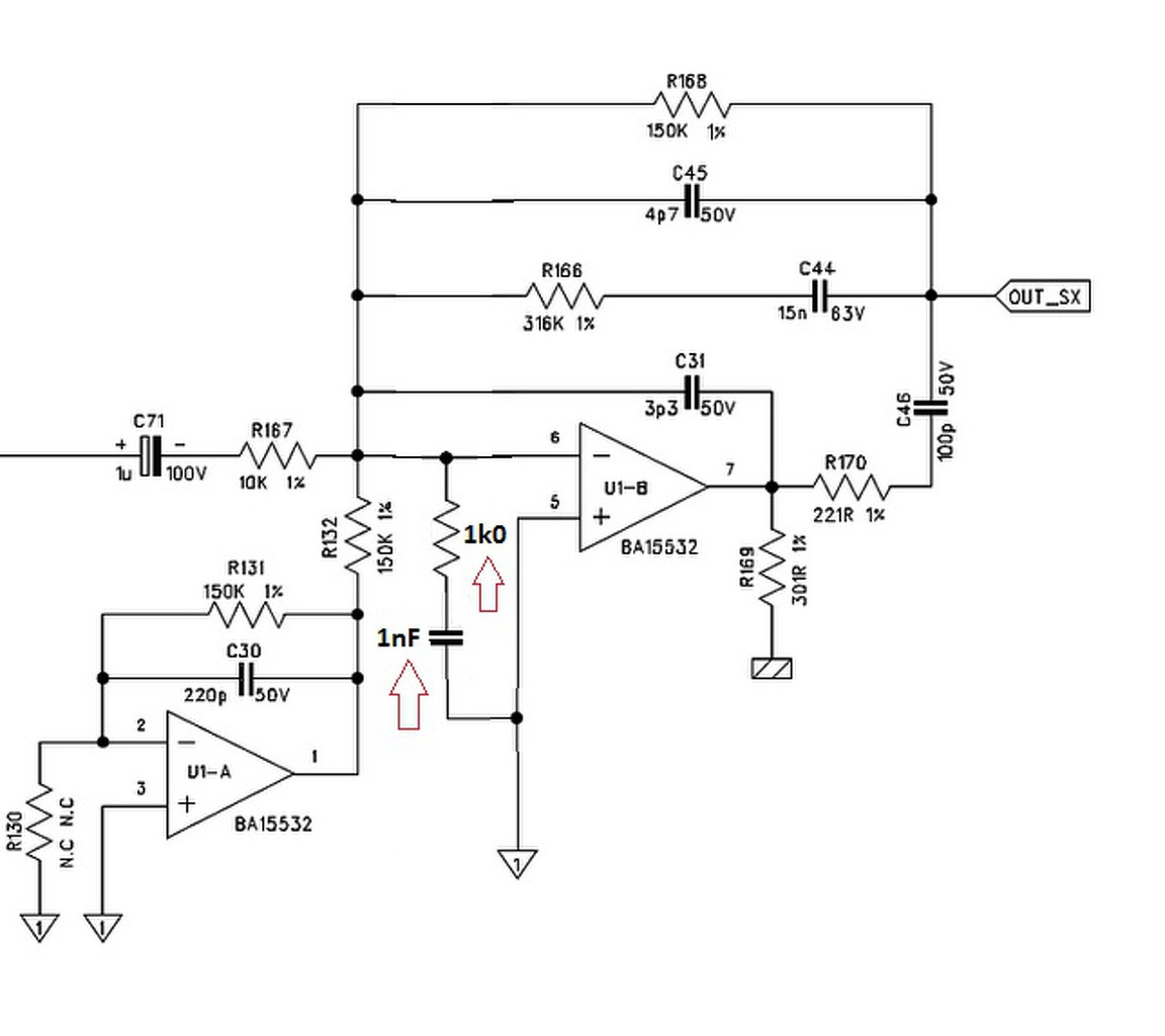

(#) tothbela válasza GeorgeAudio hozzászólására (») Ápr 16, 2015 /
Üdv! Ez a tápáramvezérelt kapcsolás nehezen adja magát. Nekem továbbra is a lassítás jár a fejembe, méghozzá ha nem az IRF540-eknél, akkor az U1b 5 és 6 lába közé 1k soros 1nF. Az erősítéshez így nem kell nyúlni, mert az opa így nagyfrekin le van kissé lassítva.

(#) GeorgeAudio válasza tothbela hozzászólására (») Ápr 16, 2015 /
Üdv! Holnap megyek ismét haza, most több időm lesz vele foglalkozni mint szerdán! Csak megadja már magát! Köszönöm az ötletet!

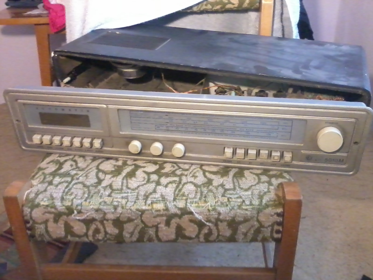

(#) Mircsof hozzászólása Ápr 18, 2015 /

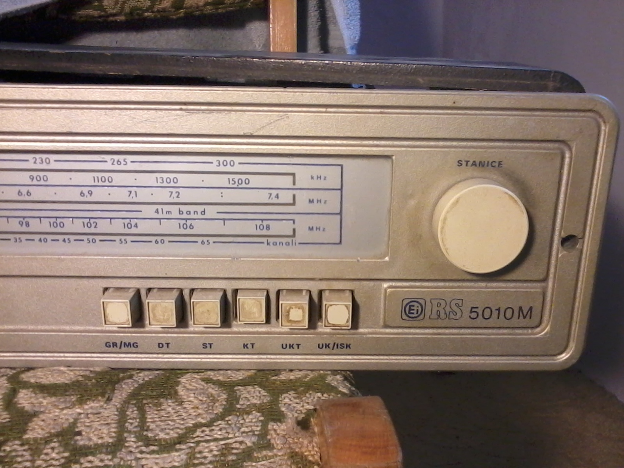

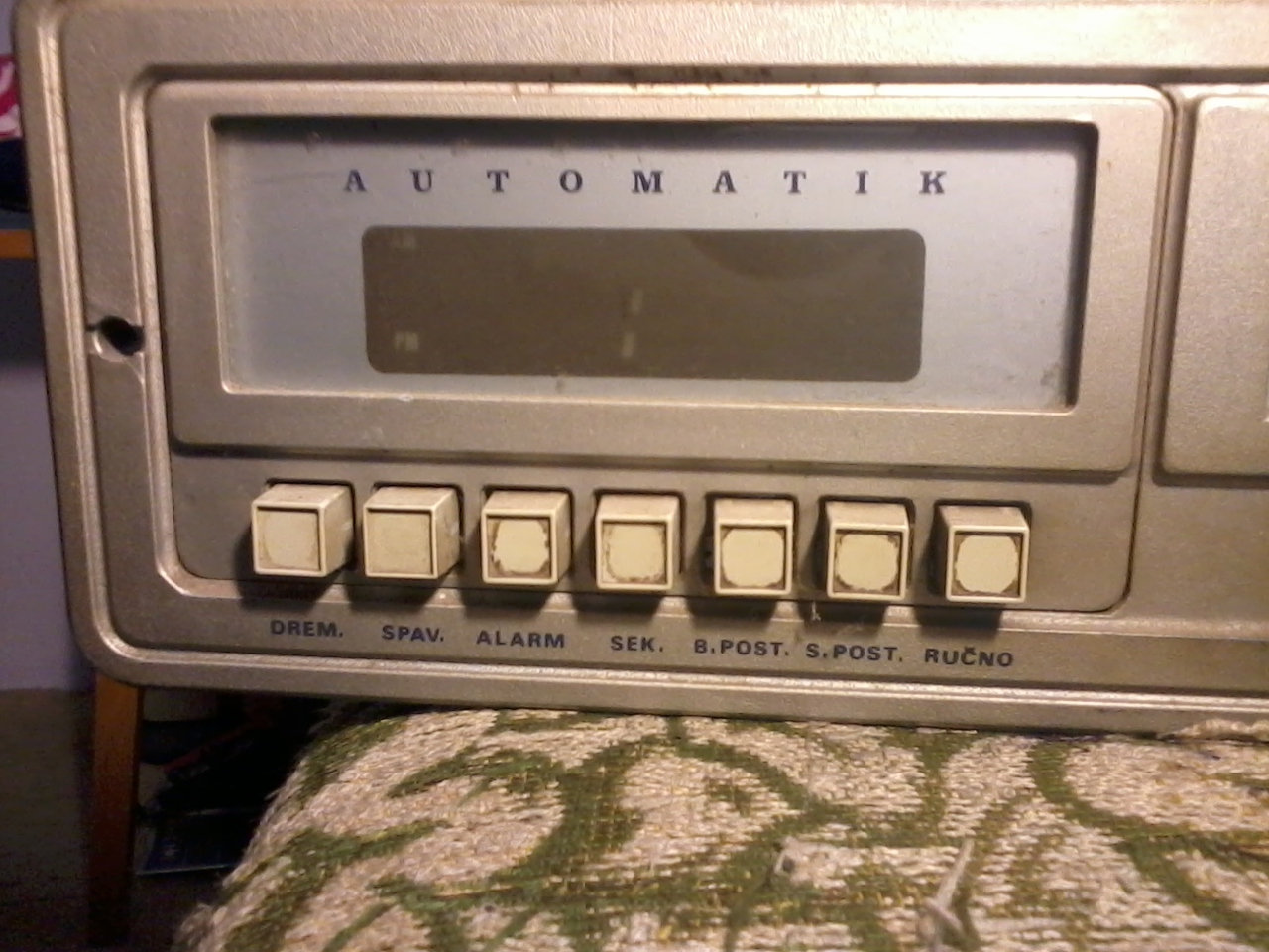

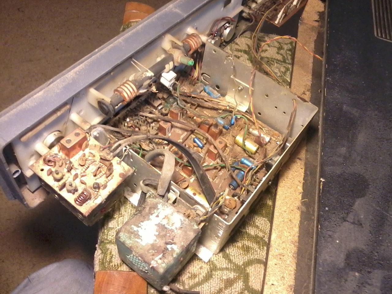

Hozzám került egy ős kövület erősítő. Amiről nem sokat tudok, a trafón Yugoslavi felirat szerepel. Én azt gondolom, hogy érdemes lenne helyrepofozni, de nemártana egy kapcsolás is hozzá, ugyanis van pár elkó aminek az adatai egyszerűen elporladtak "beazonosithatatlanok".
Ha minden igaz és az egér is egyetért a dologgal akkor lehet még működik is..., bár nagyon gyatra állapotban van, így nem szövessen kapcsolnám be.
Esetleg nincs valakinek kapcsolási rajza ehhez az erősítőhöz?
(#) BEMcorp válasza Mircsof hozzászólására (») Ápr 18, 2015 /
A belső hangszórója gyanússá tette, és kis keresgélés után (Bővebben: Link) élnék a gyanúperrel, hogy ez nem egészen rádiós-erősítő, hanem egy /túlméretezett/ rádiós ébresztőóra.
Persze, nem azt mondom, hogy nem használható erősítőnek, és hogy nem 'nosztalgikus', és természetesen felújítható, hanem azt, hogy esetleg nem fog olyan hangminőséget visszaadni, mint amit várnál tőle.
DE! Inkább tévedjek
(#) Mircsof válasza BEMcorp hozzászólására (») Ápr 18, 2015 /
Igazad van elírtam (az egér félre vezetett)! Kinyírom!
Egyébként nincsennek elvárásaim, de örülnék ha menne. Tudnák neki egy jó helyet, ahol jobban megbecsülnék mint én

(#) ticko válasza Mircsof hozzászólására (») Ápr 18, 2015 /
Üdv! Ezt találtam neked, egy kicsit rossz minőségű a kép, de hátha segít.
Egyébként egy nagy múltú Jugoszláv elektronikai gyár terméke amely 2013 ban csődbe jutott.

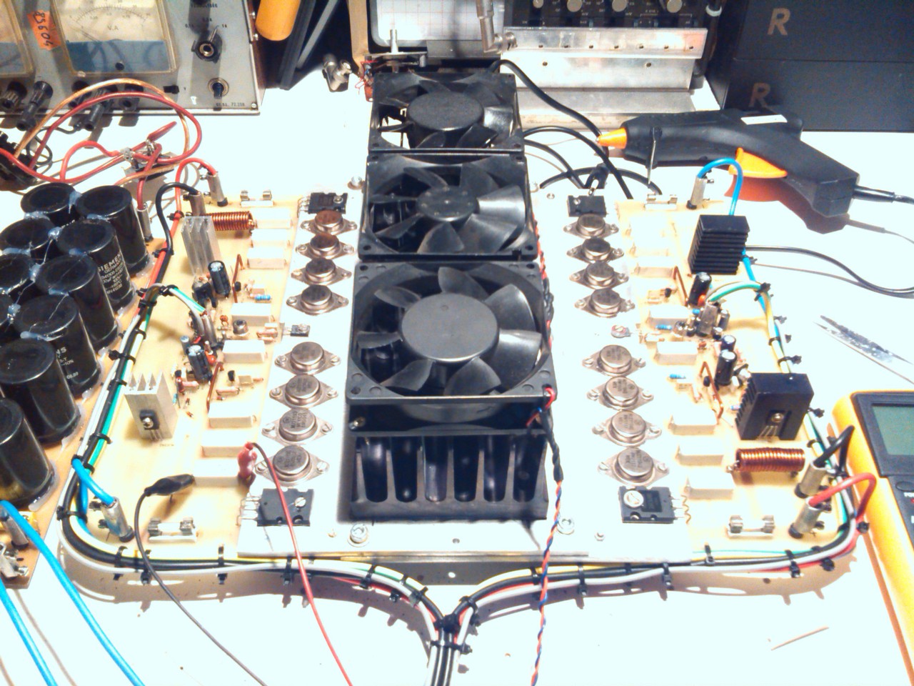

(#) blasz hozzászólása Ápr 18, 2015 / 1
Sziasztok,bevezetékeltem a panelokat és most "zenei"teszt alatt áll.Eddig jó,és elég jó dinamikus,lehet a drága végek megdolgoznak az árukért..

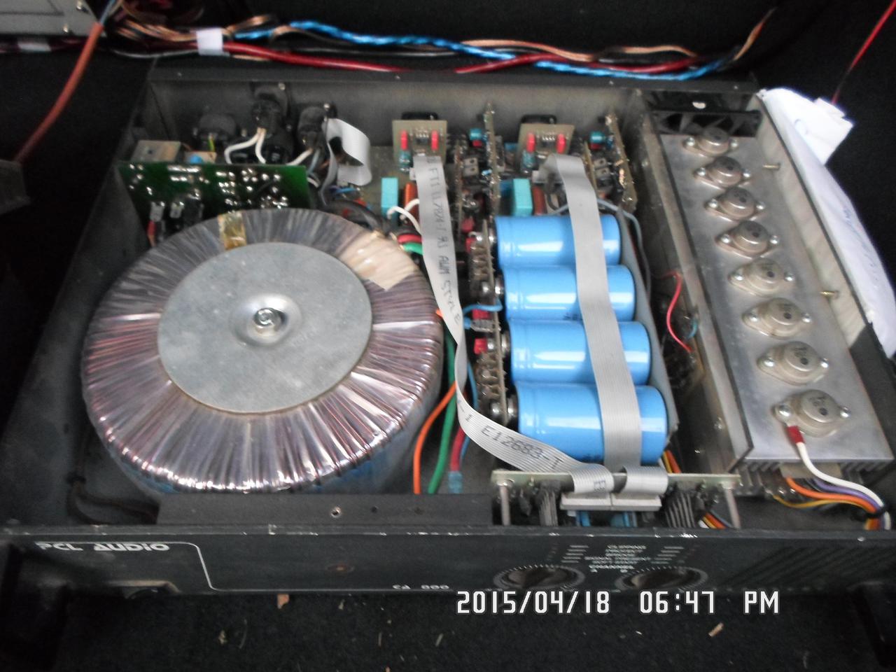

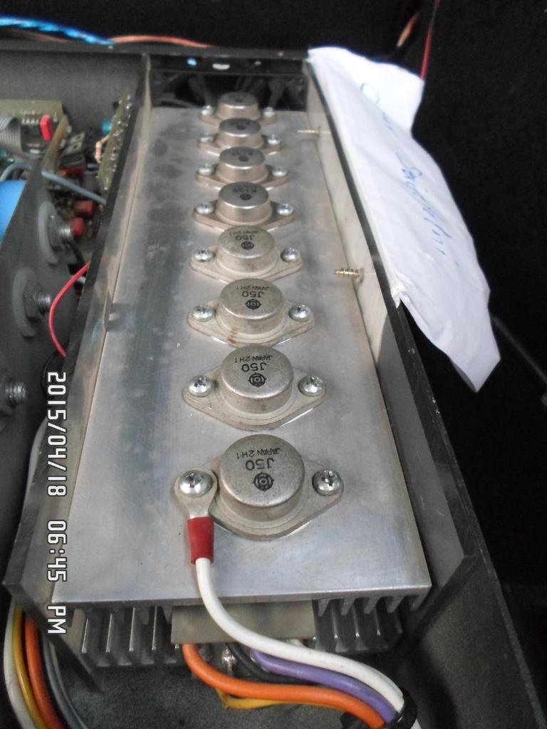

(#) mykymokus hozzászólása Ápr 18, 2015 /
Estét !
Hozzám került 1 végfok eléggé bele volt barmolva. Pár nap után megszólalt elég rendesen.
Kérdéseim :
-A végfok FET semmilyen korlátozó ellenállást nem tartalmaz gond-e ez.
-Nincs hűtőcsillám teljes felületen fekszenek a FET-ek a borda adja a Közös pontot.
Azt olvastam jobb ha szigetelve vannak a FET-ek, a borda test potenciálon, mert gerjedést
okozhat a nagy hűtő felület.
-Körülbelűl 20 centis toroidról, 2X70 Volt, 25A graetz híd, 4X10.000 kondi táplálja.
(#) reloop válasza mykymokus hozzászólására (») Ápr 18, 2015 / 1
Szia! Nincs ezzel semmi gond, itt a tápközép a hagyományos értelemben vett kimenet, ezért vannak a drain-ek galvanikusan a testen. A terheléselosztásra a felhasznált FET-ek termikus stabilitása miatt nem szükségszerű source-ellenállásokat használni. Az áramhatárolás esetleg módja rajzból derülne ki.

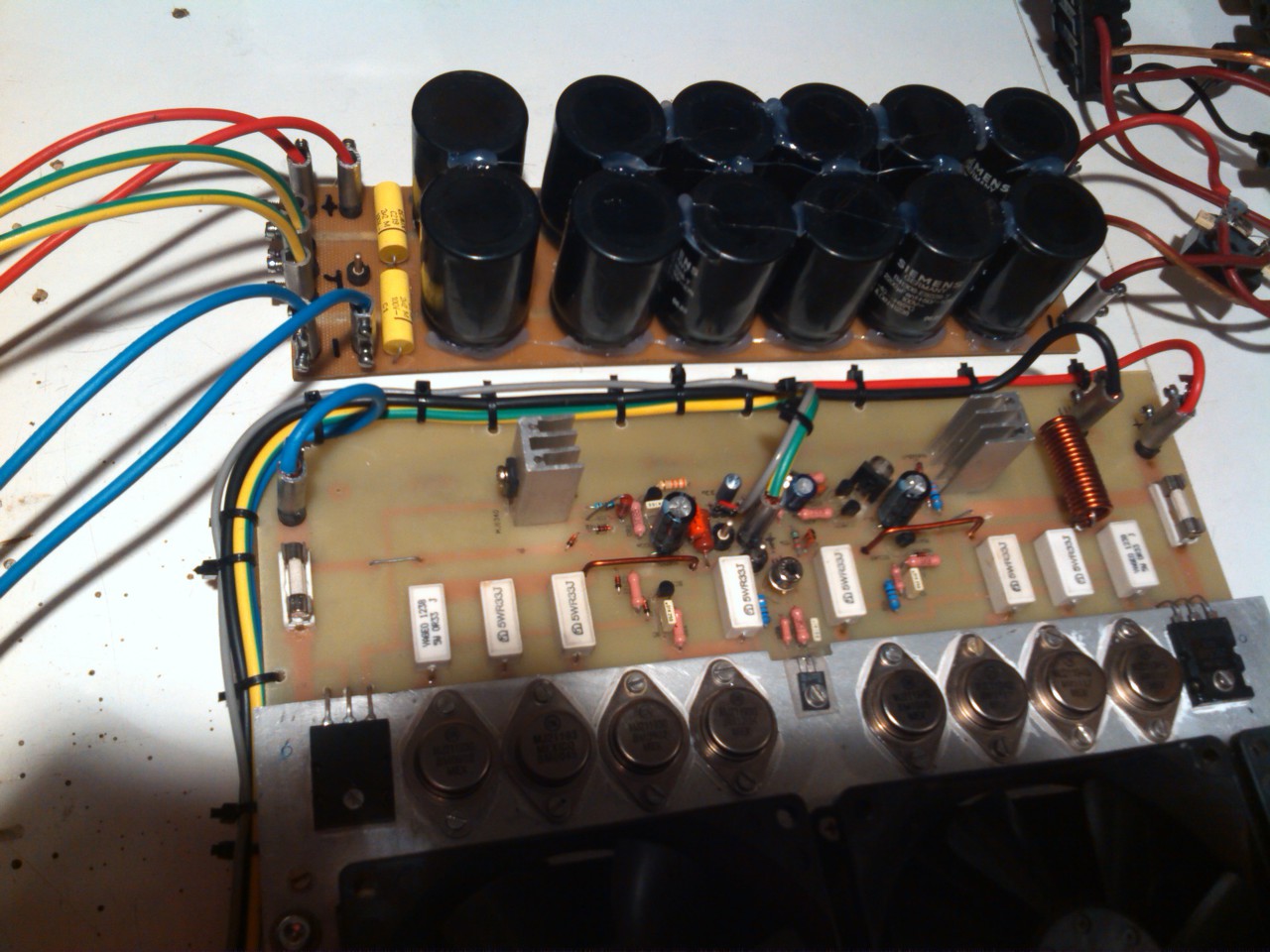

(#) IOsys hozzászólása Ápr 19, 2015 /
Készül a Dracula végfok háza. A toroid miatt nem aggódok, de a táp nyákja közvetlenül a végfok panel mellett kapott helyet. Érdemes bebugyolálni fém házba, hogy ne zavarja a végfokot?

(#) tothbela válasza IOsys hozzászólására (») Ápr 19, 2015 /
Üdv! 5 mm távolság már korrekt. A lényeg, hogy ne azzal az oldalával forduljon a táp panel a végfok felé, ahol bemegy a váltó. A diódákra menő vezetékeket meg érdemes sodorni.

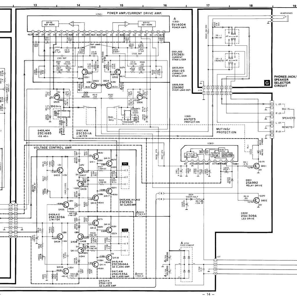

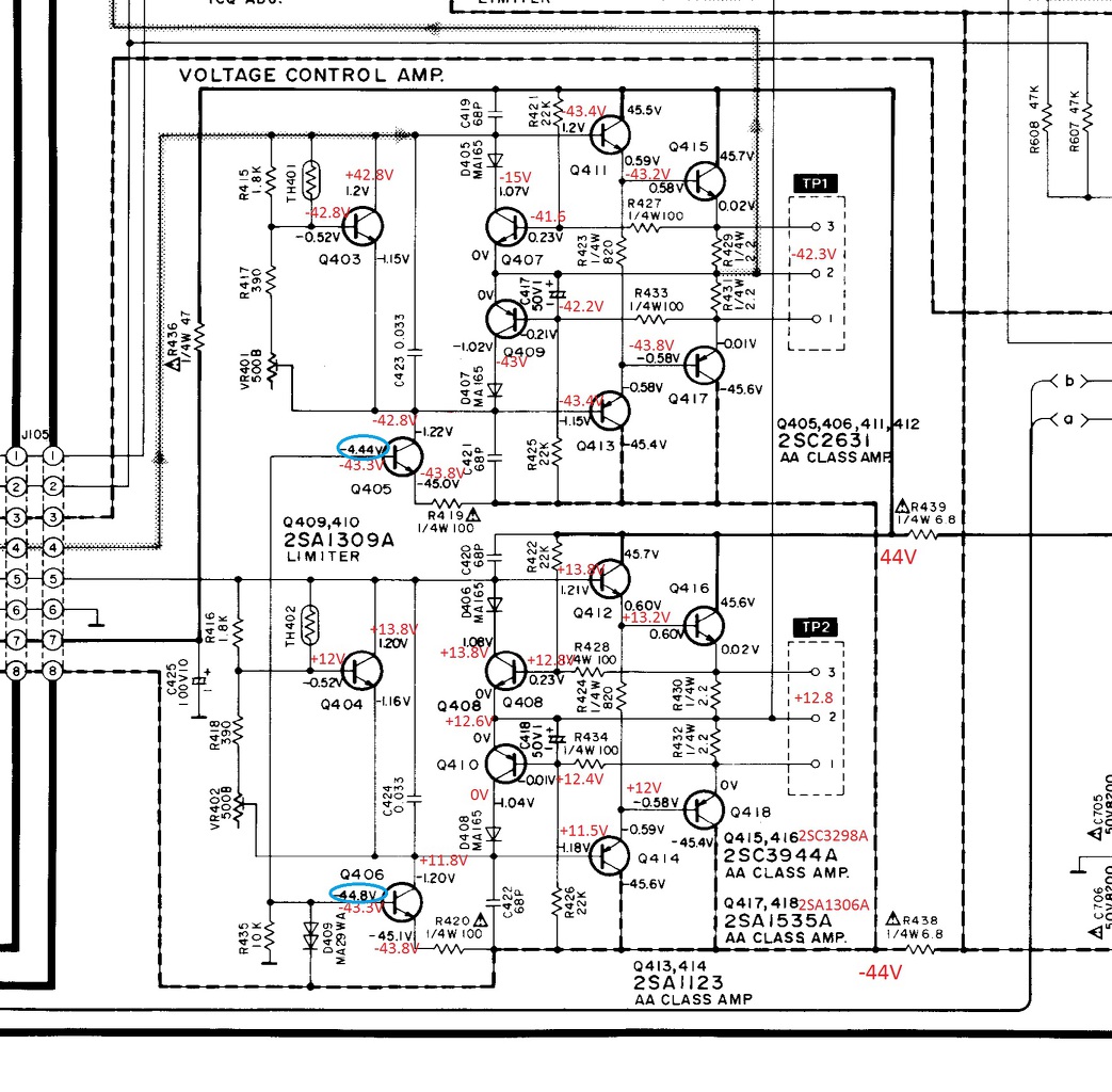

(#) pika75 hozzászólása Ápr 19, 2015 /
Sziasztok, van egy hibas Technics SU-V55A tipusu erositom, ami nem szolal meg. Tilt a vedelem, hisz a "voltage control amp" kimenetei messze vannak a 0-tol. Elso korben R438 6R8 ellenallast szurtam ki tobb mint 500K ertekkel, utana a Q405-ot B-E zarlattal. Ezt csak 2SC2383 tipusuval tudtam helyettesiteni, csak ezt talaltam a fiokban, ami paramerekben megfelelt. A kepre berajzoltam a mert feszultsegeket pirossal, a 2 kek korben a 2 tranzisztor bazisain levo feszultseg a manual szerint, viszont az egyik 10 szerese a masiknak, nem tudom melyik lehet a helyes. A mert feszultsegek mindegyike +-0.2V-ot allandoan valtozik (a tapfesz kivetelevel), nem tudom menyire van ennek jelentosege.
