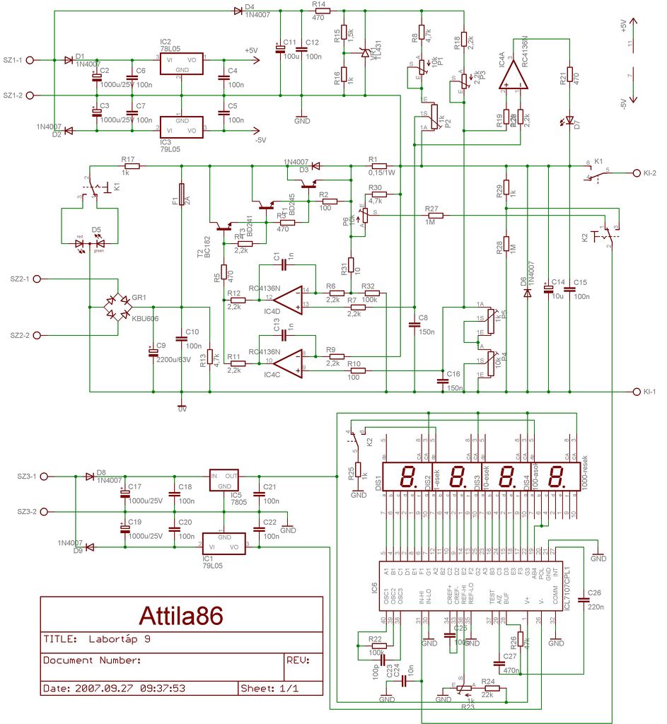

(#) q765 hozzászólása Dec 16, 2014 /
Elkezdtem építeni a képen szereplő tápegységet, és most éppen a trafónál tartok.
Szerintetek megfelelne egy 28VAC szekunderrel rendelkező trafó hozzá? Vagy az már túl sok lenne?
RC4136 adatlapja 30VDC ír. Jól olvasom?
Zoli.

(#) Kovidivi válasza q765 hozzászólására (») Dec 16, 2014 /
Szia. az IC +-5V-ról jár. A stab IC-khez kell alkalmazkodnod.

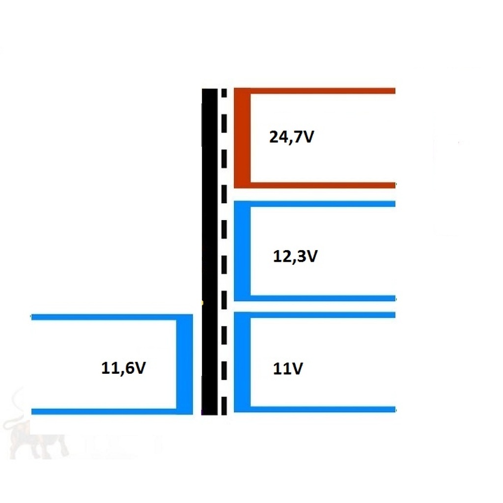

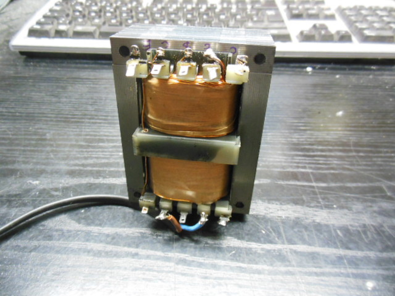

(#) q765 válasza q765 hozzászólására (») Dec 16, 2014 / 1
Sziasztok. Áthelyezték a hozzászólásokat a transzformátoros témába. Azért én mégis itt köszönném meg a segítséget mindenkinek aki hozzászólt.
Így változott akkor a transzformátor. Remélem jólesz hozzá.
Ezek mind üresjárati feszültségek.

(#) q765 hozzászólása Dec 22, 2014 /
Attila tápegységébe RC4136 helyett mehet bele LM324? Lábkiosztást figyelmen kívül hagyva. Aztmondták a boltban, hogy jó lesz helyette.
Illetve TL431 helyett is LM431-et adtak. Édesapámat küldtem a boltba vásárolni. .
(#) granpa válasza q765 hozzászólására (») Dec 22, 2014 /
Hasonlítsd össze az adatlapjukat. A ..431 mindegy.

(#) q765 hozzászólása Dec 23, 2014 /
Felélesztettem a tápegységet, de van egy "kis" gond vele. Állandóan 30V van a kimeneten. NEm tudom trimmerelni, sem a potikkal szabályozni. Ha kiveszem a műveleti erősítőt belőle akkor is ezt csinálja.
Nézem a nyákot hátha van valahol hiba rajta, de nemlátok semmit.
LM324-et raktam bele (kivezetéseit átcserélgetve). Az érdekesség, mikor először élesztettem ráraktam egy PC ventit amikoris kiégett a biztosító benne (ekkor sem lehetett már szabályozni). Kicseréltem és azóta ha beterhelem ugyanezzel a ventivel - pörgeti 30VDV-vel.
BD244C és BD249C szereltem bele. Azok nem hibásak, nem vezetnek át.
Mitől lehet ez? KAPCSOLÁS
Előbb beszéltem, minthogy olvastam volna. BD244 az PNP....
Mindegy nemtörlöm. Tanulságnak itthagyom.
A hozzászólás módosítva: Dec 23, 2014
