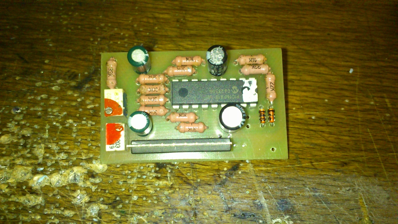

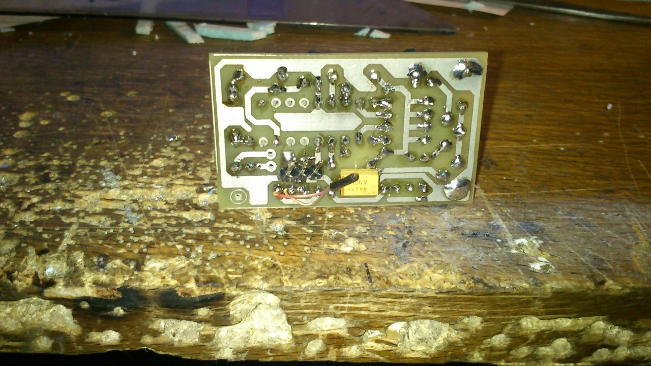

(#) kormika hozzászólása Dec 18, 2014 /
Sziasztok! A rossz idő beálltával nekiálltam barkácsolni, és építettem magamnak egy MTZ 5MSZ traktormodellt, amibe elkészült egy dízel motorhang utánzó áramkör. Az eredeti áramkör egy régi elektor újságból puskáztuk anno a suliban, eredetileg 555, 4017, 741 IC-k voltak benne, az is megépült jópár darabban, de a sok IC miatt nagyon nagy volt, ezért nekiálltunk szkópozni, és a 3 IC-t kiváltottuk egy kontrollerrel. A kontroller típusa tetszőleges, annyi tőle az elvárás, hogy 1 analóg bemenete és 8 digitális kimenete legyen. Nekem 16F818-ból rengeteg van, így ezzel készült el az áramkör. A végfok megoldása is tetszőleges, a most elkészült példányba TDA7266L került a hely szűke miatt. Csatolom a paneltervet, a c forráskódot, hogy tetszőleges kontrollerre adaptálni lehessen, egy képet a kapcsolási rajzról, pár képet a panelről és egy képet a traktorról. Ha valami kérdés van az áramkörrel kapcsolatban, pü-ben szivesen válaszolok.
(#) kormika válasza kormika hozzászólására (») Dec 18, 2014 / 2

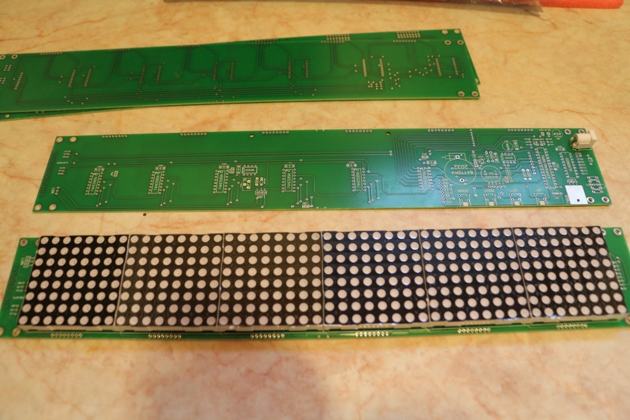

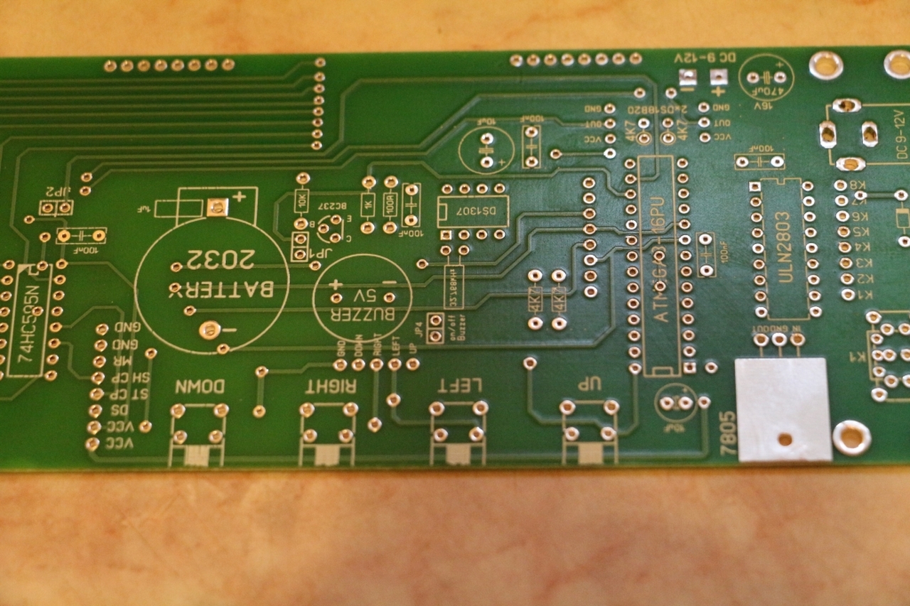

(#) H2opok hozzászólása Dec 18, 2014 / 1
Elkészült a matrix nyák, Lajos1969 barátom már izzítja is a pákát.
Ha működik az áttervezett verzió, akkor úgy néz ki lesz pár + garnitúra a nyákból.
A matrix kapcs. topikban minden terv.
(#) pjg válasza kormika hozzászólására (») Dec 18, 2014 /
A hangját nem tennéd fel? Köszi.
(#) kormika válasza pjg hozzászólására (») Dec 18, 2014 / 1
Éppen szárad a traktor "hangfala", amint megszáradt, teszek fel videót a traktorról menet közben, akkor majd lehet hallani mindent.

(#) pilotitalia válasza H2opok hozzászólására (») Dec 18, 2014 /
Kinézetre nagyon bíztató ha jó akkor lehet 1db nyákot veszek is,mivel amúgy is tervben van az építése
(#) H2opok válasza pilotitalia hozzászólására (») Dec 18, 2014 /
Rendben. Lajos cimbi alkotását várom.
Alkatrészköltsége kijelzőkkel, kb. 3700ft.
Itt a videó a trakeszról, a telefon kicsit érdekesen vette fel a hangját, a valóságban nem ennyiren kattogós.
