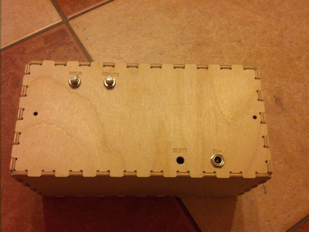

(#) blaci hozzászólása Dec 14, 2014 / 2
Mostanában tanulmányoztam egy kicsit a cnc és a vezérléshez szükséges programok működését, és készítettem néhány dolgot.
Megrajzoltam Vicsys kolléga dobókockáját valamivel kompaktabb verzióban, és készül a hozzá illő ház is.
Nem mintha nagy szükségem lenne rá, de van egy marék ULN2003 ic-m, hát készült hozzá egy kis panel.
És végül az órám is kapott olyan házat, ami már vállalható. A lakkozás tavaszra marad, mert nem szeretem a szagát, kint meg hideg van.

(#) StefuPeti válasza blaci hozzászólására (») Dec 15, 2014 /
Szia. Nagyon tetszik a munkád, Gratulálok.

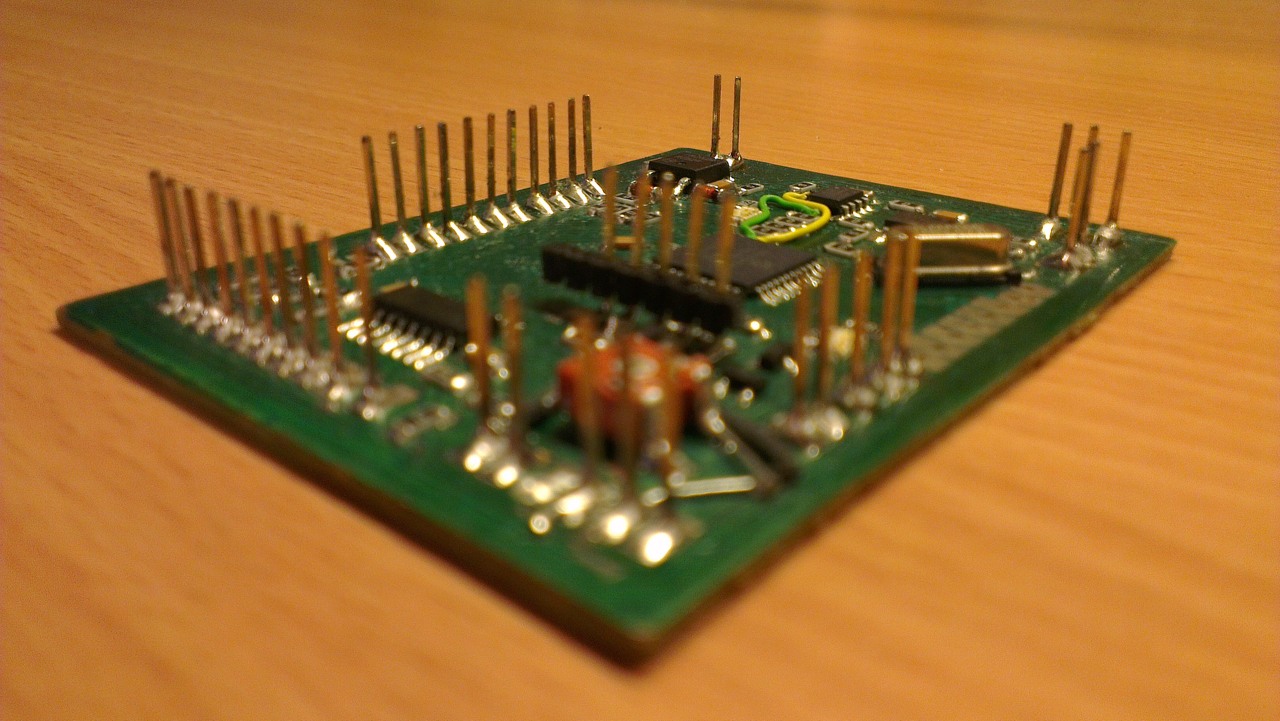

(#) don_peter hozzászólása Dec 15, 2014 / 1
Készül az új immáron nem védett forrasztóvezérlőm..
Prototípus már elkészült és funkcióit tekintve jól működik, de még az éles tesztelésen nem eset túl..
Az jövőre marad...
A nyákok elkészítését már nem vállaltam magamra, révén szerettem volna ennek már egy profi nyákpanelt készíteni..
Pár képet megosztok a prototípusról és az elkészült nyákokról...

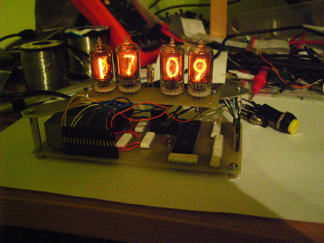

(#) mate_x hozzászólása Dec 16, 2014 / 3
Terveztem és építettem egy nixie-csöves órát. A végeredményt a képeken láthatjátok. Egy doboz még majd kell neki. Mivel ez egyben a prototípus is volt, ezért a nyákon némi "mókolás" látható.
Az óra nem tartalmaz semmi extra funkciót, csak egy "sima" óra.
Tulajdonságok:
-Philips ZM1000 csövek
-időalap: DS32KHZ, ezzel az időmérés hibája +-6 másodperc/hónap
-glimm 1 Hz frekvenciával villog
-három nyomógomb, kettő az idő beállításához, egy a csövek kikapcsolásához
-PIC16F877A mikrovezérlővel, program C-ben írva
-Minden szegmens közvetlenül van meghajtva TLP627-4 optocsatolón keresztül
(#) kaqkk válasza mate_x hozzászólására (») Dec 16, 2014 /
Jó lesz ez , de ezek szerint kár bele a DS ic ! A pic saját időalapjával egy 4 MHz-s kvarccal is tudja ezt a "pontosságot"
A hozzászólás módosítva: Dec 16, 2014
(#) mate_x válasza kaqkk hozzászólására (») Dec 16, 2014 /
Hát nem tudom, nehezen hiszem el hogy egy sima hőfok kompenzálatlan kvarc tud ennyit. Ráadásul a DS-nél ez a legrosszabb eset, ennél csak jobb lehet. Bővebben: Link
(#) Buvarruha válasza kaqkk hozzászólására (») Dec 16, 2014 /
Igen tudja, csak 1 óra alatt..
(#) kaqkk válasza Buvarruha hozzászólására (») Dec 16, 2014 /
Ezt te sem hiszed el ! Már több pices óra programot írtam megszakításból (tmr2) és ez nem kamu amit írtam hanem tapasztalat (csak a kvarc pontosságától függ az óra pontossága) De ez igaz a DS ic re is tehát ......
A ds3242 lett volna jó választás ! Az belső hőkompenzált kvarccal van ellátva . és nem függ a külső kvarc milyenségétől . A word clock-om már ezt az ict használja Ő az
Ebben sincsen külső kvarc.
Akkor benéztem , a pic mellett láttam a kavicsot
(#) BEMcorp válasza kaqkk hozzászólására (») Dec 16, 2014 /
Pedig az ott tényleg "koporsós" kvarcnak néz ki
Az csak a PIC-nek kell, egy 20MHz-es kvarc. A DS32KHZ a timer0 számlálóregisztert tölti.

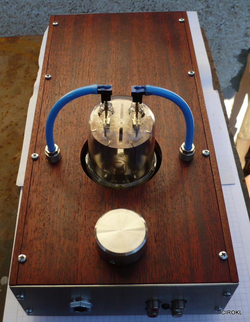

(#) CIROKL hozzászólása Dec 17, 2014 / 4
Egy régebbi el maradásomat dobozoltam amit tegnap a fejhallgatóerősítős topikba be is tettem most megprobáltam kicsit jobb fotokat késziteni .

(#) mate_x válasza enree hozzászólására (») Dec 17, 2014 /
Folytassuk itt:Bővebben: Link
Való gaz kifelejtettem, hogy a +-6 másodperc/hónap pontosságot úgy tudja, hogy közben a hőmérséklet 0 és 40°C fok között ingadozhat.
