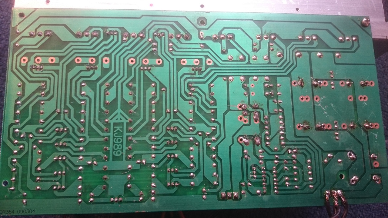

(#) farádiusz válasza Tiggey hozzászólására (») Dec 19, 2014 /
A párhuzamosítást már próbáltam. (am azzal az a gond,hogy nem teljesen egyforma a kettő panel,az egyik pár wattal több). És picit javult is a helyzet de még mindig búg. Viszont,ha a pio erőlködőmmel kötöm egy jelre akkor teljesen jó. Nem tudnék valami szűrést tenni a előjelhez?
Picit később teszek képeket, úgy lehet kiszúrtok valami hibát a kínai csodán. Addig is köszönöm a segítséget.
(#) farádiusz válasza farádiusz hozzászólására (») Dec 19, 2014 /
Itt a kettő panel
(#) reloop válasza farádiusz hozzászólására (») Dec 19, 2014 /
Szia! A két panel tápegysége független egymástól?

(#) farádiusz válasza reloop hozzászólására (») Dec 19, 2014 /
Szia! A trafó egy de a táp az mindkét panel esetében külön van.

(#) Tiggey válasza farádiusz hozzászólására (») Dec 19, 2014 /
A tápon, és a jelföldön keresztül lehet hurok. A tápokon keresztül a nulla mindenhol ugyan az. Próbáld meg, hogy csak az egyik panelhez kötöd be a jelföldet, a másiknál hagyd szabadon. Szerintem megoldja a problémát.( Azon csodálkoznék, ha ezek csöndbe lennének ezzel a fóliavezetéssel.)

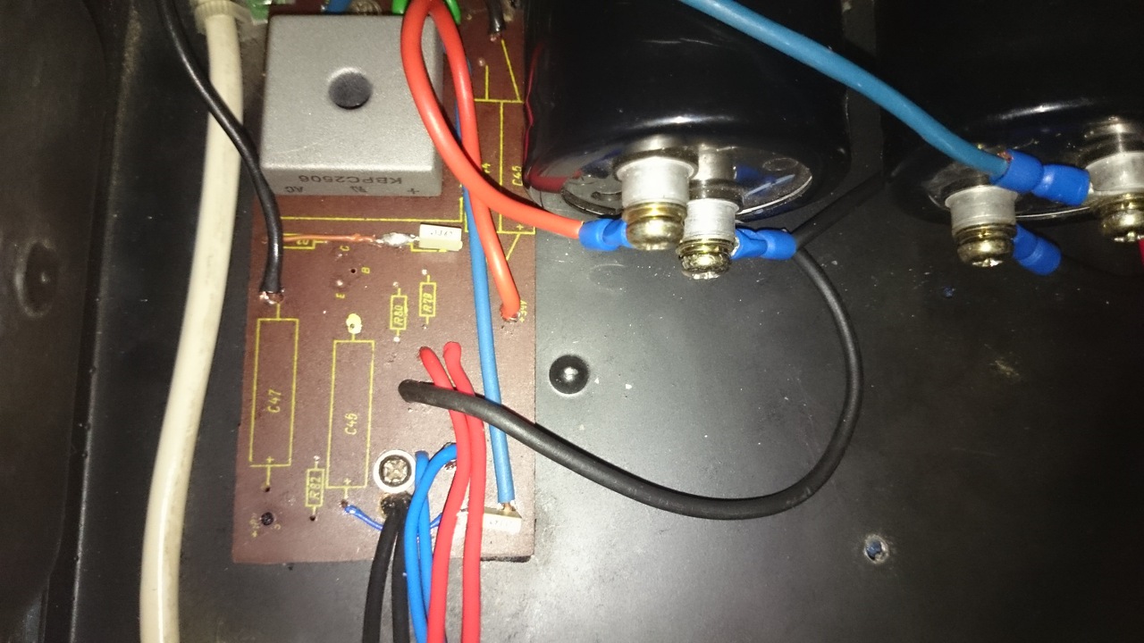

A külön táp azt jelenti, hogy a szekunderek függetlenek? Ezt pontosan kéne meghatározni.
A két erősítő a jelföldön kívül kapcsolódik még valahogyan egymáshoz?
(#) Tiggey válasza reloop hozzászólására (») Dec 19, 2014 /
Külün-külön nem búg neki, csak ha összeközösíti. Valószínű hogy közös szekunderen vannak.
(#) reloop válasza Tiggey hozzászólására (») Dec 19, 2014 /
Ettől félek magam is
De amit javasoltam, az megoldást hozhat neki. Ha nem, akkor lehet még tovább agyalni.

(#) farádiusz válasza Tiggey hozzászólására (») Dec 20, 2014 /
Szia! Kipróbáltam amit írtál. Így amelyik kapott jelföldet az halkabban búgott , viszont a ,,földnélküli,, az hangosabb és váltakozó (10-15mp pulzáló szerűen búg) viszont,ha egy másik erősítővel kötöm párhuzamosan a bemenő jelet akkor néma csend. Csak egymást nem szeretik :/
(#) farádiusz válasza reloop hozzászólására (») Dec 20, 2014 /
Elnézést a pontatlan megfogalmazásért! Szóval közös a szekunder , csak külön vannak egyenirányítva,mert az már a nyákon van.
