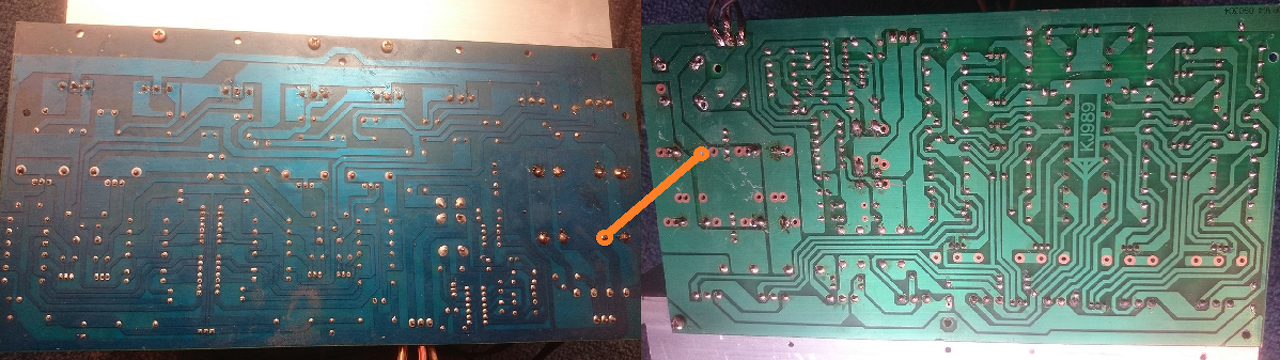

Szerintem azt kellene csinálni, hogy a trafótól jövő középleágazást ami a testre megy a panelon, csak az egyik erősítőn bekötni és a két erősítő puffer szűrő elkóinak a lábainál közvetlenül a test fóliákat egy vastagabb vezetékkel összekötni. Ez lesz a csillagpont, ezután az egymástól elszigetelt bemeneti rca csatik(ha van) testjét ehhez a kinevezett csillagponthoz kötni. A bemenet és az rca közti árnyékolt vezeték árnyékolását csak az rca aljzat felől bekötni, a panelon nem, mert az földhurkot okoz.

Így már világos. Sajnos a két erősítő puffereinek GND pontjai között óhatatlanul búgó-feszültség lép fel. A mellékelt rajzon jelölt pontokat kösd össze minél rövidebb és minél vastagabb vezetékkel, még a 2mm átmérőjű rézpálca sem túlzás!

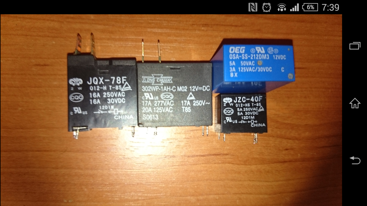

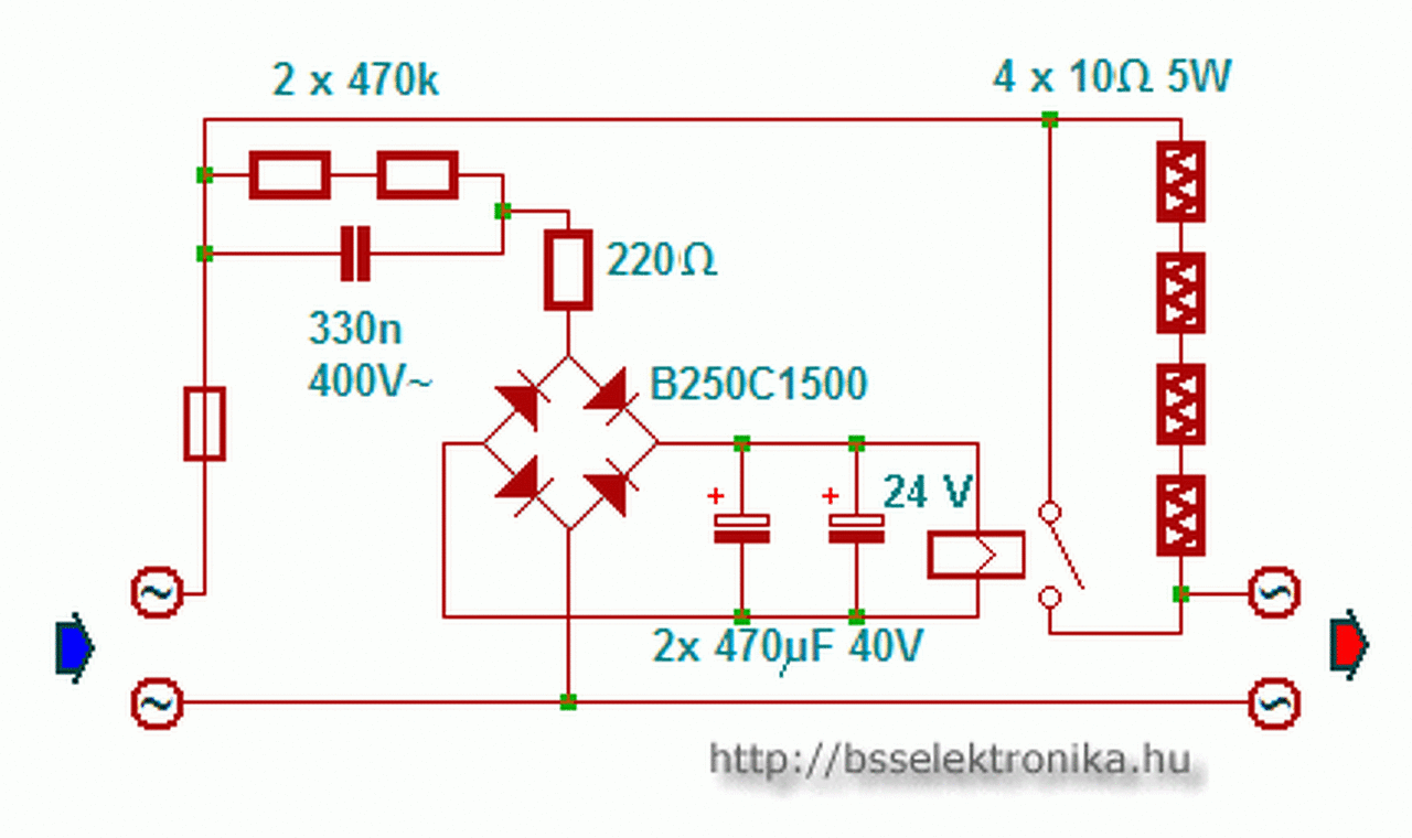

Sziasztok lágyinditót szeretnék csinálni 300w-os toroidhoz..
A képen látható relé valamelyikéből szeretném me(i)lyik lenne nekem a legalkalmasabb?_Esetleg kapcsolást is tudnátok adni?_Vagy ez is jó ami a képen van?

(#) persuadable válasza reloop hozzászólására (») Dec 20, 2014 /
Igen, én is ezt mondtam. Fontos, hogy a többit is megcsinálja a delikvens, ez csak az első része.
Fontos az is emellett, amit írtam, hogy csak az egyik erősítőn kösse be a trafó közepét, különben itt is lesz egy hurok. Ha csak az egyiket köti be, akkor nem lesz hurok és vékonyabb vezeték is elég lesz, de minimum 4-es keresztmetszetű legyen a vezeték, hogy a csillagpont minél szorosabb legyen.

(#) reloop válasza persuadable hozzászólására (») Dec 20, 2014 /
Szia! Nem láttam a bejegyzésed mikor gépeltem, teljesen egyetértünk. A jelföld kezelésére reményem szerint alig lesz érzékeny.
(#) reloop válasza farádiusz hozzászólására (») Dec 20, 2014 /
El ne felejtsem! A trafó szekunder közepet az előbb berajzolt drót közepére kösd rá!
A hozzászólás módosítva: Dec 20, 2014
Sajnos nem biztos. Ha így jár el és megcsinálja a bemeneten is a szükséges lépéseket, akkor tökéletesen védve lesz a huroktól. A bemeneten fellépő hurok jóval érzékenyebb és sajnos ha a panelon összeköti a bemeneti gnd-ket, akkor tutira lesz földhurka a forráson keresztül. Ha azonban a csillagpontba köti be a bemenetet, akkor a hurok nem tud érvényesülni.
Na igen az lesz az igazi csillagpont, bár szerintem ha nem túl hosszú és elég vastag a vezeték amivel összeköti, akkor nem vészes, kinevezheti bármelyik panelfóliát csillagpontnak. De kétségtelen, hogy a közepe lesz bombabiztos.

(#) farádiusz válasza reloop hozzászólására (») Dec 20, 2014 /
Bekötöttem így a testet és már csak egy nagyon pici sercegés hallatszik viszont a jelfőles kötés nem egészen vili.. azt is kössem a nagy áramú testre csillagpontba?
(#) persuadable válasza farádiusz hozzászólására (») Dec 20, 2014 /
Ha nem nagy gond akkor próbáld ki, aztán meglátod hogy jobb lesz vagy sem.
(#) farádiusz hozzászólása Dec 20, 2014 /
Az nem lehet,hogy a sercegés a toroidtól jön? Még nincs árnyékolva és elég közel van a panelhez,nem lehet,hogy megszórja?
Miért, külön-külön is sercegett? Mert ha nem, akkor ilyen nem lehet. Meg az nem sercegés lenne hanem brumi maci.
(#) farádiusz válasza persuadable hozzászólására (») Dec 20, 2014 /
Kipróbáltam,de úgy ismét halkan búgott. viszont most,hogy ,,csend lett,, feltűnt,hogy az egyik panel,egyik fele kb. félpercenként picit begerjed.. (alig halható) az mitől lehet?
És leválasztottad mindkét bemenet testjét a panel felől mielőtt a csillagpontba kötötted őket? Árnyékolt vezetékkel csatlakoztál a bemenetre?
Attól hogy kínai.
igen leválasztottam és árnyékolt kábelt használtam. viszont lehet,hogy valami szakadás lesz a fólián,mert mozgatásra ,,lázba jön,, És igen a rizsevő áramkörök gyakran egy rakás f..ok,nem is foglalkoznék vele. De nagyon jó hangjuk van.
A trafó és az erősítő közötti kábel is szór a puffer-töltő áramcsúcsok miatt. Próbáld távolabb rendezni a bemenő jelektől, a három ág összesodrása is segíthet.
Csodát ne várj, de a háttérzajt azért elfogadható szintűre lehet csökkenteni.
Okés. Ha már ilyen ügyesen leválasztottad, még azt azért próbáld meg, hogy a bemenet testjét mindegyiknek a saját puffer lábához kötöd. Ezzel kikerülöd a táp felőli test vezetékeken folyó áramot és az esetleges nyák kialakítás hibáját, hogy a kimenet testje bekapcsolódik a puffer és a bemenet közé.
Rendben így kötöm össze majd a kasztniba rakásnál.
köszi!
Na, azt azért még előtte ki kéne deríteni hogy jó-e úgy.
Nem okozhat gondot, ha már ennyi energiát raktál bele.
Szavam rá délután kipróbálom és beszámolok róla!

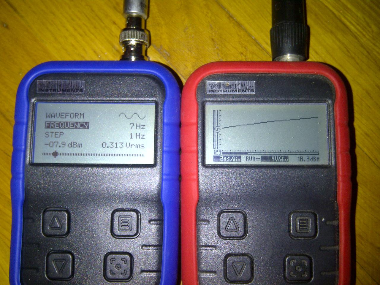

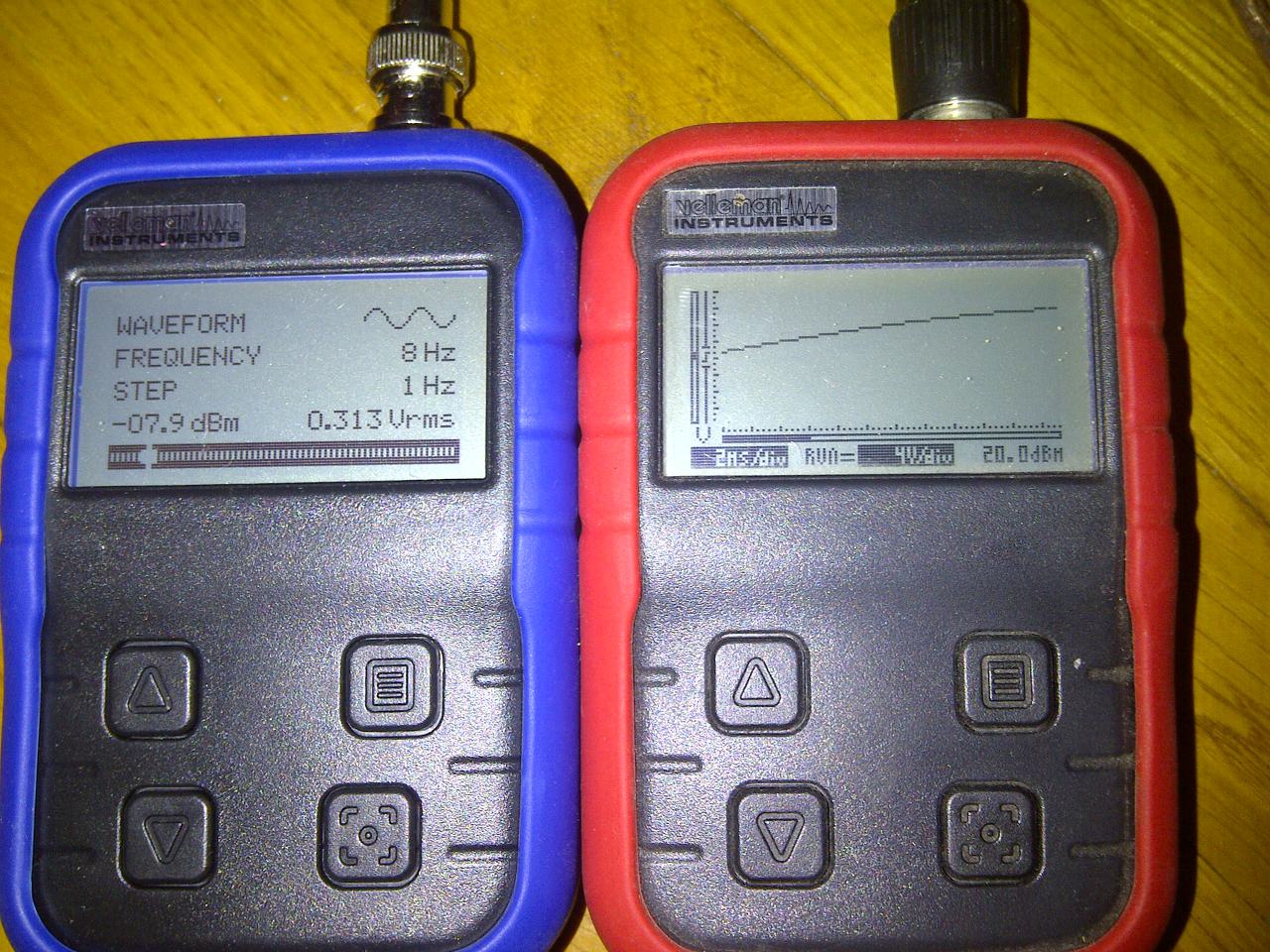

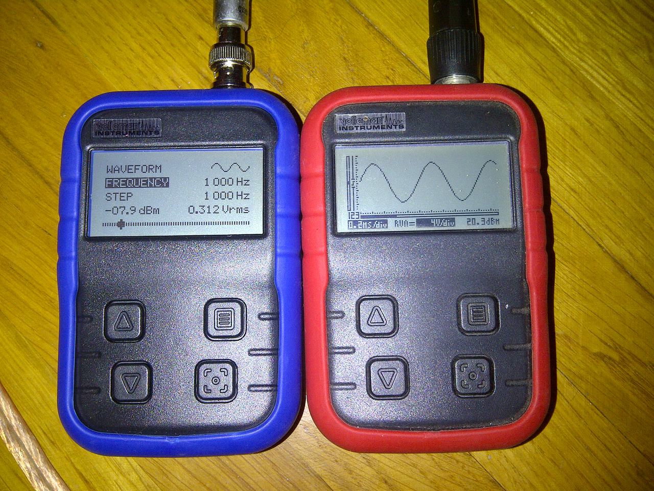

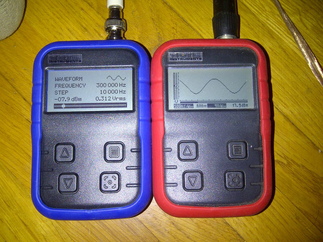

Sziasztok! Megmértem a Creskendo átviteli frekvenciatartományát. Hát valami elképesztően jó 20.3dbm-re beáltam 1kHz-en a végfok kimenetén és vigig futtatam az összes frekvencián egészen 330kHz-ig, ugyanis itt volt a -3dB-es pont... 7Hz-él -2dB, 8Hz-él még csak 0.3dB esett az erősítés, 9Hz-en +0.4dB lett, utána vissza állt +/- 0.1-0.2dB szórással 20.3dBm-re. 4ohm-on 134W-ot mértem, 8ohm-on 82W-ot tudott. Érdekesség 3-4Hz-nél a védelem behúzta a reléket, emelve a frekvenciát visszakapcsolt. Ha valamit nem jól csináltam megköszönöm az észrevételeket mert most tanulgatom
(#) farádiusz válasza persuadable hozzászólására (») Dec 22, 2014 /
Szia! Összesodortam a vezetékeket,meg az előjelet a puffernél kötöttem a testre, hibátlan lett.. még a sercegés is eltűnt! Remélem a dobozolás után sem változik a helyzet. Köszönöm az értékes infót!

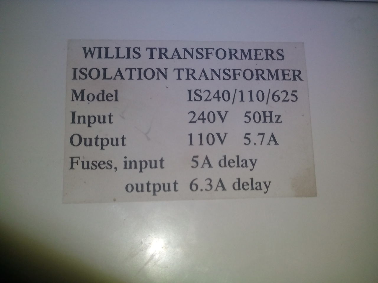

Sziasztok! Van egy 600VA toroidom, 110VAC-t ad le (5,6A). Csak 2 kivezetése van, az volna a kérdésem, hogy lehetne építeni hozzá egy 2x300W 8 ohm körüli erősítőt? Esetleg Class D? És van-e kapcsolásotok?

(#) Szabi1 válasza szamóca hozzászólására (») Dec 22, 2014 /
Elnézést emlékezetből irtam. Ez a toroid külföldi 110v-os ezközök ellátásához lett gyártva.
