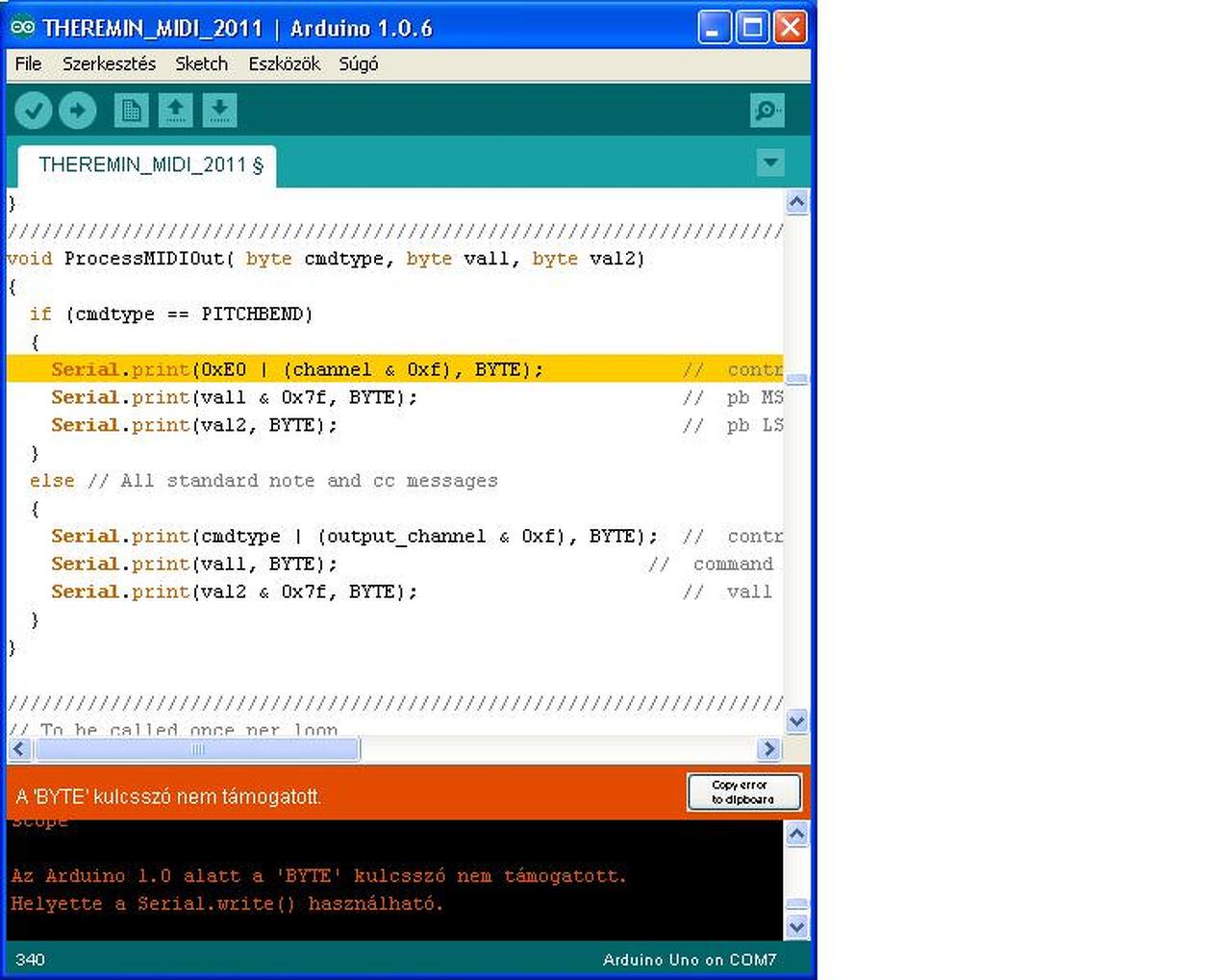

(#) kapu48 válasza lajos1969 hozzászólására (») Dec 14, 2014 /
Megjegyezném, hogy tudtommal az Arduinohoz a magyar fordítást is a Robert készítette, akit ajánlottam az előző hsz.-emben.
Ezért mertem ajánlani!
Azt írja, hogy: Serial.print() helyet használj: Serial.write()-t?
Meg próbáltad?
(#) lajos1969 válasza kapu48 hozzászólására (») Dec 14, 2014 /
Közben megoldódott a problémám egy régebbi 0023-as verziójú szoftverrel gond nélkül be tudtam programozni az Atmega328-at!!
