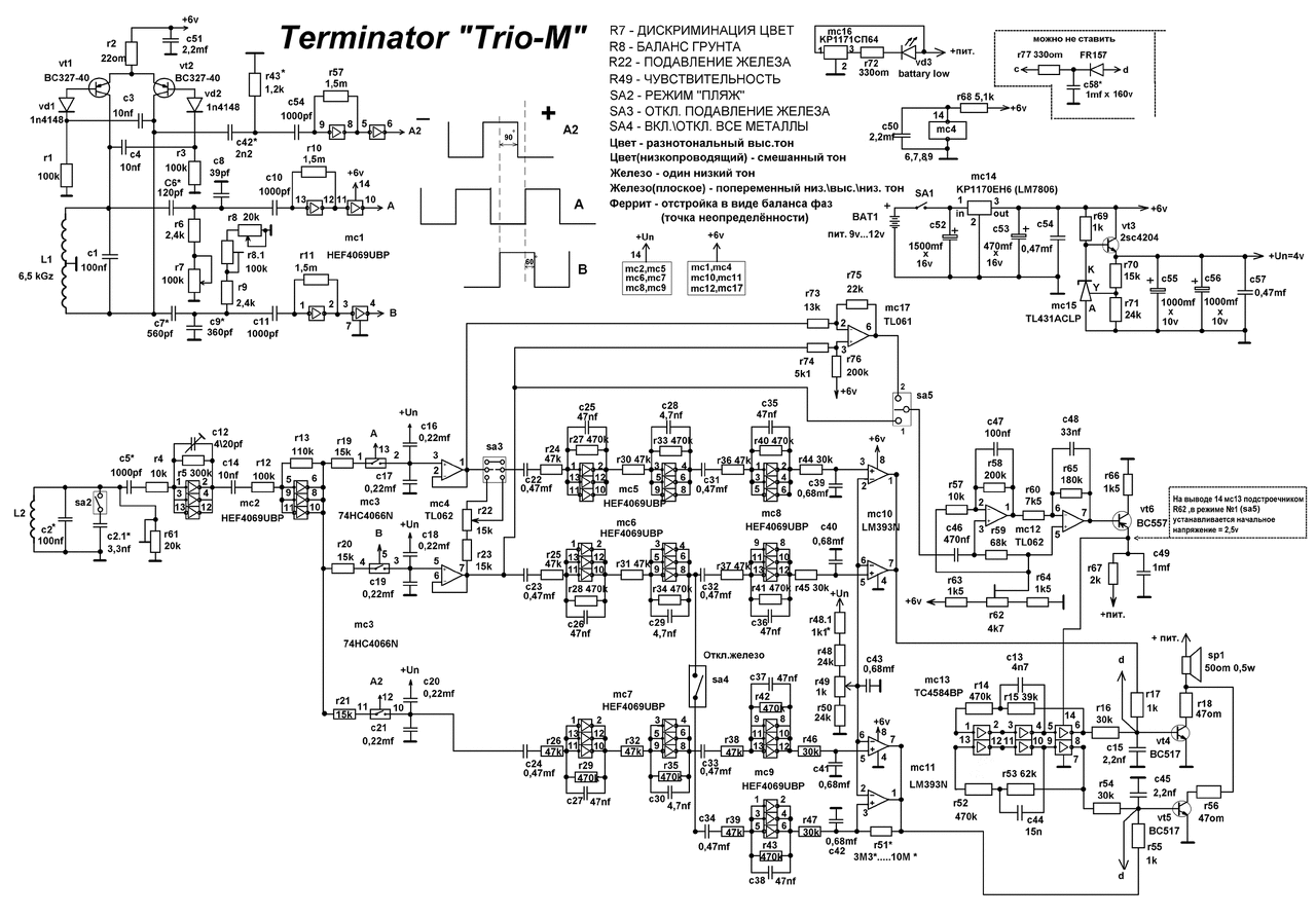

(#) mulderx hozzászólása Dec 27, 2014 /
sziasztok,
Oroszok nem tetlenkednek ugy nez ki a Terminator ujabb fejlesztesen dolgoznak aminek Trio-M nevet adtak. Hallottatok mar rola? Bővebben: Video
A hozzászólás módosítva: Dec 27, 2014

(#) Ge Lee válasza mulderx hozzászólására (») Dec 27, 2014 /
Az adó és a vevő nem változott, csak több funkció (jelzés) lett kialakítva. A trióban eleve párhuzamosan voltak kötve az inverterek, talán nem akkora katasztrófa az egész mint a megatron. De ez akkor derül ki ha megépíted.

(#) mulderx válasza Ge Lee hozzászólására (») Dec 28, 2014 /
Katasztrofa jelzot hasznalod az sok jot nem jelenthet
