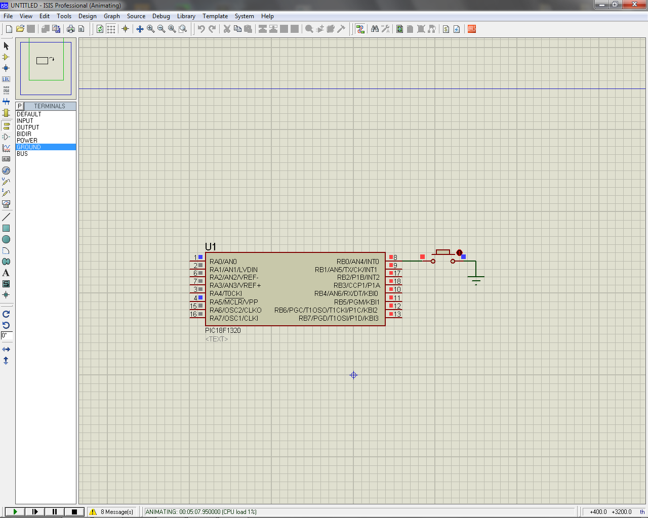

(#) gyula88 hozzászólása Dec 21, 2014 /
Sziasztok !
Segítséget szeretnék kérni a megszakításokkal kapcsolatban.
sokat keresgettem a neten, de semmi hasznosat nem találtam.
Hiányos angol tudásommal az adatlapokkal nehezen boldogulok, és a regiszterek beállítását sem értem igazán.
Két fajta pic-et használok 18f1320 és 18f458
Megköszönném, ha valaki leírná, hogy kell beállítani a pic-et, hogy portA bemenet legyen, nyomógombbal szeretném vezérelni. Mindezt asm-ben szeretném, mert még ezzel elboldogulok valahogy. Előre is köszönöm.

(#) cross51 válasza gyula88 hozzászólására (») Dec 21, 2014 /
Ezeknél a típusú PIC-eknél nincs megszakítás PORTA-ra csak PORTB-re.
Most nem tudok neked teljes kódot írni de egy pár dolog INT0 ra
  1. Org 0x8
  2. ISR
  3. ;ide jon amit a gombal akarsz csinalani
  4. RETFIE; ez a retur with interrupt enable
  5. ; szóval visszatérés a megszakításból és a megszakítás ;bekapcsolva/engedejezve
  6. bcf INTCON, INT0IF
  7. bsf INTCON, INT0IE
  8. bsf INTCON, PEIE
  9. bsf INTCON, GIE
Ez a 0x8 high isr be fog be ugrani, icsernyi honlapját ha megnézed sok informaciot találsz a megszakításról

(#) cross51 válasza gyula88 hozzászólására (») Dec 22, 2014 /
Na itt egy teljesen működő program a kapcsolás szerint bekötve, MCLR ki van kapcsolva nem kell felhúzni csak egy LED kell RA0-ra és ha megnyomod a gombot átkapcsolja a LED-et 0-ról 1-re 1-ről 0-ra.
