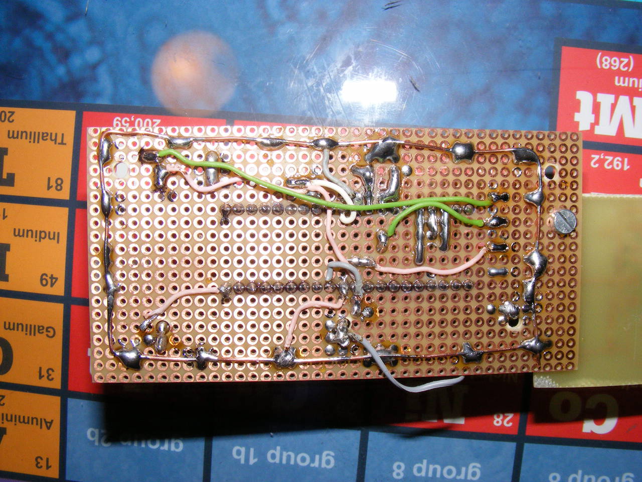

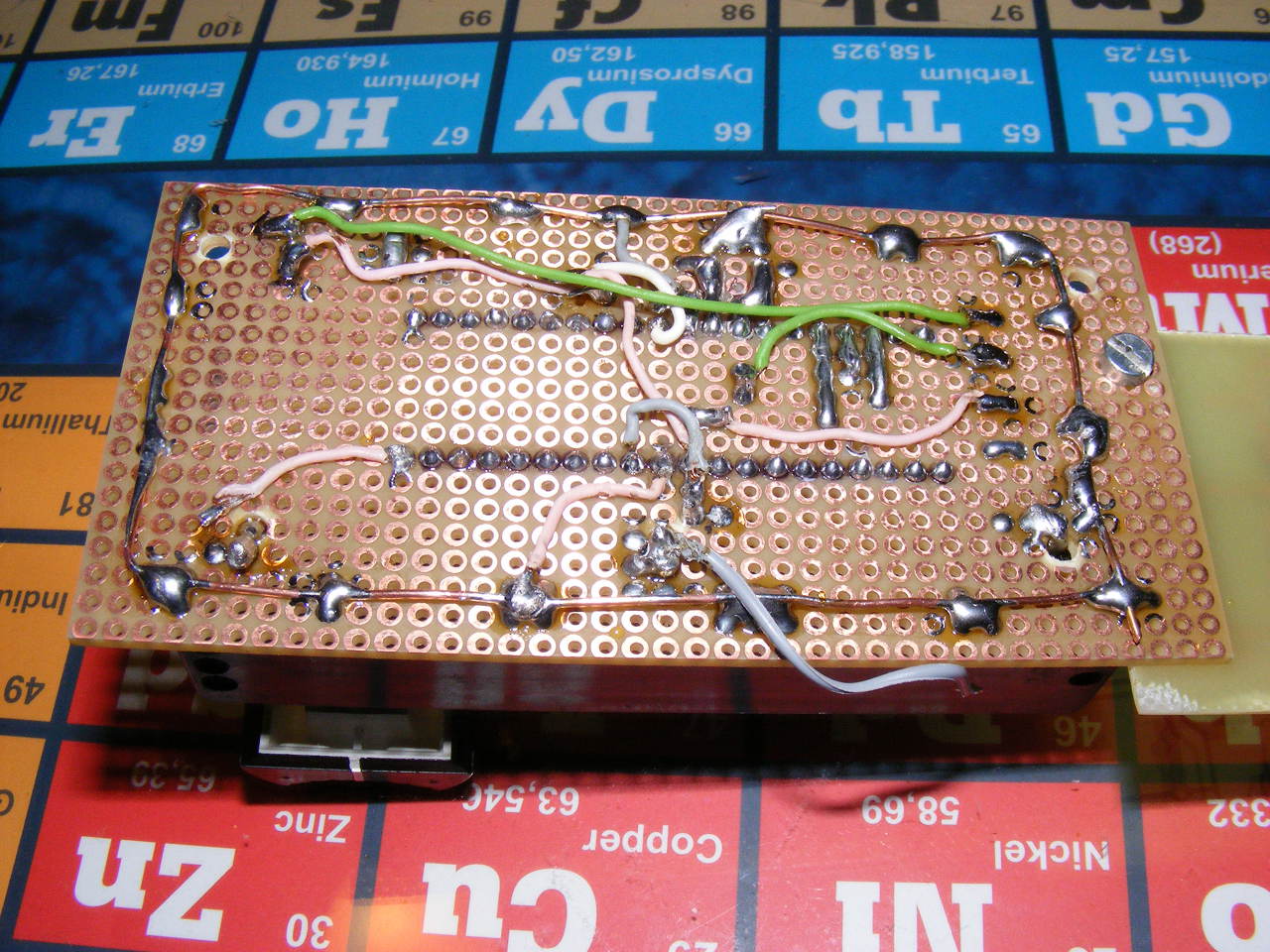

(#) janikukac válasza janikukac hozzászólására (») Dec 23, 2014 /
Ugyan az történik egyelőre.
Valami rövidzár lehet, de nem tudom hol. A poti kezd bűzleni.
(#) csapeter válasza janikukac hozzászólására (») Dec 23, 2014 /
Ohm -mérővel mérd ki a potit.
(#) kendre256 válasza janikukac hozzászólására (») Dec 23, 2014 /
Akkor a potiban... Az nem lehet, hogy túl kicsi értékű a poti?
(#) janikukac válasza kendre256 hozzászólására (») Dec 23, 2014 /
Nem, a kapcsolás alapján építettem meg. Biztos hogy a valami zárlatszerűség lesz majd, mert minden tökéletesen működik (3 panelból áll a munkám: 1 USB hub, 1hangkártya és 1 Midivezérlő) kivéve a midivezérlő, mert külön mindet kipróbáltam. Egyelőre nem tudom mi lehet a gond, és hogy hol kezdjem a hibakeresést, de amint tudok, nekiesek.
(#) kadarist válasza janikukac hozzászólására (») Dec 23, 2014 /
A csúszka nem az analóg bemenetre van kötve, hanem a tápfeszültségre.
(#) janikukac válasza kadarist hozzászólására (») Dec 23, 2014 /
Vagy a VCC és PA0 vagy a föld és VCC zárlatra kerül, attól függ, milyen végállásban van a potméterem.
Kadarist ezt miből következtetted?
Ebből:
„Gépre dugva felismeri az eszközt, de ha húzogatom a potit , akkor csak az történik, hogy ki-be kapcsolgatja az eszközt, mintha ki-be húzogatnám a kábelt.”
és ebből:
„A poti kezd bűzleni.”
Amikor áthúzod az egyik végállásba, akkor testre kerül a +.
Igen, de nem tudom mitől. Én mindent a kapcsolás alapján készítettem el.
Hogy mitől, hát attól, hogy rosszul kötötted be a potit
A potit kimérted, hogy amit a PA benetre kötöttél, az tényleg a csúszka? Ahogy először írtad a bekötést:
„Úgy kötöttem be, hogy a középső lábat elvittem földre, egyik lábat PA0-ra, másik pedig VCC-re.”
és a középső láb a csúszka volt, az füstöt csinál az egyik végállásban.
Poti akkor tud bűzleni, ha túl nagy áram folyik rajta. Ha az értéke jó (mondjuk 1kOhnál nagyobb), akkor a két végét tápra kötve 5 mA-nél nem tud rajta nagyobb áram folyni, attól nem szabad semilyen potinak bűzleni. Ha nincs jól bekötve, és a szélső állás felé egyre kisebb ellenállás kapcsolódik a táp közé, akkor is nagy áram folyik rajta.
Szerintem mérd meg a potit, akármi is lehet... (Nem akkora az értéke, mint ami rá van írva, hibás a ráírt bekötés...)
A potit megmértem a vásárlás után, jó volt. Tegnap egy másik potit (forgótengelyeset) szintén rákötöttem és ugyan ez történt akkor is.
Nem értek az AVR-ekhez, nem lehet hogy kimenet az a láb amire kötötted?
(#) janikukac válasza csapeter hozzászólására (») Dec 23, 2014 /
Rakok fel képeket, hátha ez segít...
