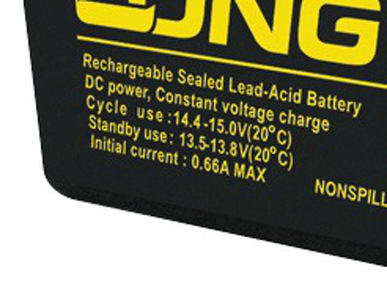

A képen látható kis dc inverterrel megtudom azt oldani hogy egy 24v os transzformátorról amelynek a kimenete egyenirányítás után ingadozik a hálózati feszültségtől függően 22-24 v között,arra rákötöm ezt az invertert ami 24v ból 13.8 v ot csinál és ezzel szeretnék autó akkumlátort tölteni.
Lehetséges ez?
Mindenképp lényeges volna hogy a hálózati ingadozás ne befolyásolja a 13.8 v os töltő feszültséget mert rendes gyári akkumlátor töltő nem jó, mivel a hálózatunkban hol 196v -hol 205v hol 225 v van összevissza ingadozik a fogyasztók terhelésétől függően és amikor épp alacsony nem tölt a gyári töltő.
Az inverter gyárilag 24v ból 13.8 v ot csinál 20A kamionosok használják.
(#) pucuka válasza gaben110 hozzászólására (») Dec 26, 2014 /
Ez azért nem is olyan "kis" inverter Potom 20 A. Az eredeti helyén is az a 24 V 20 - 32 V között ingadozik, ennek ellenére a kimeneti feszültsége stabil. Használhatod akkumlátor töltő tápegységének is (bár egy kissé luxus) de magát a töltést még meg kell oldanod. A töltőáram korlátozást, és beállítást. A töltési végfeszültséget is be kellene állítanod rajta.

(#) gaben110 válasza pucuka hozzászólására (») Dec 26, 2014 /
Igazábòl nincs rá szükségem ùgy kaptam,új még használva sem volt, töltö áramot mivel tudom korlátozni?Köszönöm!
Csak úgy egy izzóval, pl. 12 V /55 W sorba, majd 5 A -re korlátoz. Ha kettőt párhuzamosan, és sorban, akkor 8 - 9 A töltőáramot állíthatsz be.
Ha jól értem akkor azért korlàtozza le az izzó mert amekkora a maximális áramfelvétele az izzónak annyi áramot enged át értelemszerűen ugye?De nem fog leesni a akkumlátorra jutó feszültség? Mert ilykor nem ellenállásként működik az izzó?
A hozzászólás módosítva: Dec 26, 2014
Így van. Ha az izzót rákötöd a tápra, akkor folyik a kb. 5 A, Ez azt jelenti, hogy az akku helyett rövidzár van. (üres az akku), ennél több áram nem tud folyni, az izzó teljes fénnyel világít. Ahogy emelkedik az akku feszültsége, csökken a fényerő, csökken az izzó által ellenállása is, igyekszik stabilizálni a töltőáramot. Ha teljesen feltöltődött az akksi, a táp, és az akku feszültsége közel megegyezik, az izzó nem világít, az ellenállása minimális hideg ellenállás, és egyben jelzi, hogy kész a töltés.
Ez nagyon jó máris megépítem a töltőt ezzel az izzós megoldással, nem csak az áramot korlátozza de még visszajelző ként is szolgálna , ez nagyon jó megoldás!
Az inverteben van egy pótméter 22v ot tettem bemenetnek a kimeneten megjelent 13.6v és a pótmétert ha tekergetem 11v és 16v között tudom állítani a kimenő feszültséget, azt akkor kb hány voltra tekerjem 14.4 re?
Igen.

(#) lukacsp válasza Csabesz04 hozzászólására (») Dec 26, 2014 /
Mind az akkunak, mind a tápegységnek nagyon betehet ha nincs ott az a soros izzó. Gondoljunk egy erősen kisütött mondjuk 45Ah akkumulátor esetére => tápegység túlterhelés, akku sokkolás 20A töltőárammal. Minden akku töltőben van áramkorlátozás.
