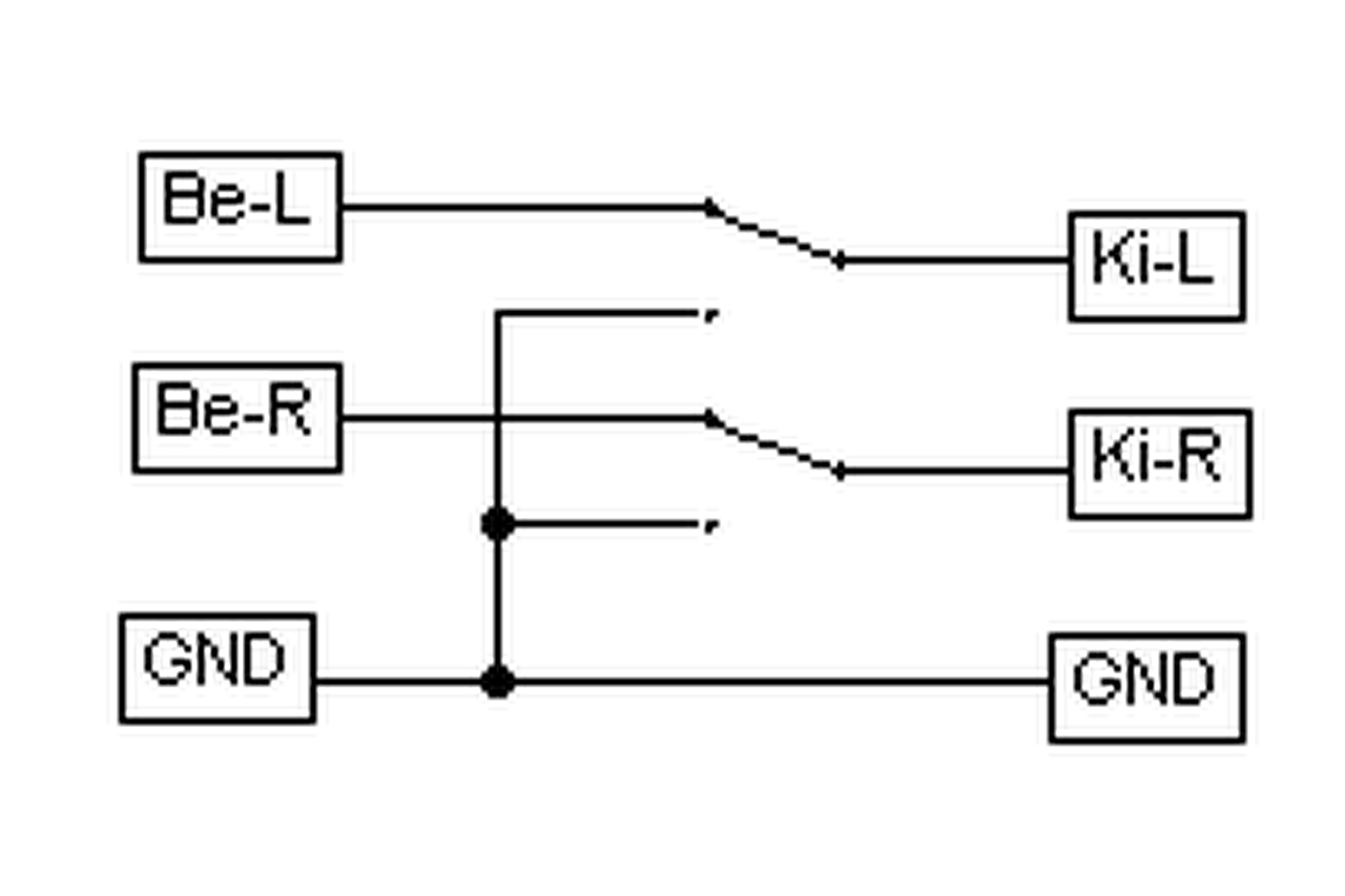

(#) maraid hozzászólása Dec 27, 2014 /
A segítségeteket szeretném kérni, egy látszólag egyszerű probléma megoldásában.
A számítógép 3.5ös jackét szeretném kapcsolni egy erősítő és egy fejhallgató között. Ezt persze meg lehet oldani egy sima kétállású kapcsolóval is, de lenne még valami. Az erősítő zajos ha nincs bedugva a jack semmibe, csak lóg a levegőben. Vagy ezt kéne kiküszöbölnöm valahogy, vagy egy olyan kapcsolót kéne csinálnom ami 3 bemenetet (jobb, bal, -) 3-3 kimenetre tudja kapcsolni, és amelyik kimenetre éppen nem kapcsol feszültséget azt rövidre zárja, tehát a jobb és bal is a negatívval van összekötve. Így kikerülhető lenne az erősítő búgása ha éppen a fülest használom. Tudtok javasolni valamit?
Remélem érthetően írtam le : ) Köszönöm előre is a válaszokat!

(#) proli007 válasza maraid hozzászólására (») Dec 27, 2014 / 1
Hello! A GND-t nem kell kapcsolni. Így egy két-áramkörös kétállású (DPDT) kapcsoló megfelelő.
(#) maraid válasza proli007 hozzászólására (») Dec 28, 2014 /
Köszi a választ, de ez nem pontosan az amire szükségem lenne, mert ezzel az erősítőt valóban elnémítaná, de én ugyanakkor be is szeretnék kapcsolni a fülesnek egy kimenetet. Vagy rakjak egymás mellé két ilyen kapcsolót, függetlenül lehessen őket kapcsolni fel-le? Ideálisabb lenne egy kapcsolóval nyilván, de ha körülményes lenne akkor persze nem baj.
