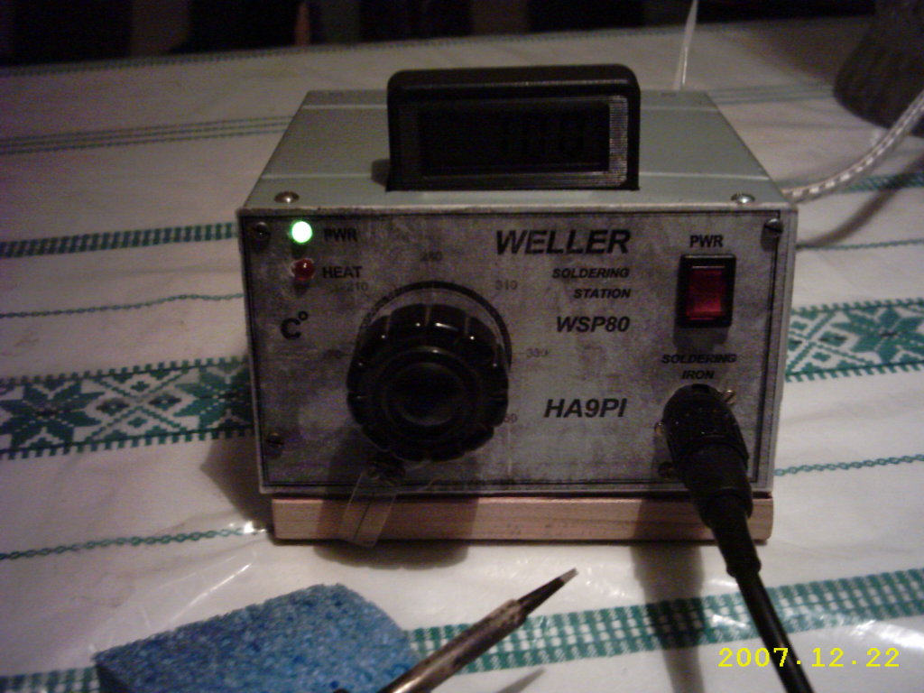

Lomexes alkatrészekre készítettem, mivel én ezt a boltot ismerem. A MOC3041 révén megvan a galvanikus leválasztás és így teljeshullámú a vezérlés. Anyagárban pedig kb. 1500 + trafóMi a véleményetek róla?

a hosszú hétvégén, hogyan lehetne a hőfok kijelzést megoldani. Ezt sikerült kisütnöm. Elsőre talán kicsit bonyolult a kapcs. üzemű -12V miatt, de nekem nagyon bevált az IC és tök olcsó. A működése a következő: A TH1 ponton megméred a feszültséget szobahőmérsékleten és mondjuk 450C-on (fránya ólommentes ). 450-et elosztod a külömbséggel és megvan a kívánt erősítés. Ezután már csak szobahőmérsékletű pákánál beállítod az akkor mért hőmérsékletet P2-vel. És kész!Ha elkészült, majd képeket is teszek fel róla.

Nos elkészült a WSP80-hoz a vezérlő és a hőmérő.A kapcsolási rajz kissé módosult (tnx:HA9KLA Laci), de nagyon jól működik a készülék.Teszek fel néhány képet(ezekkel sajnos nem nyernék díjat a fotó kiállítason-HI-).Ha valakit érdekel a kapcs.rajz majd lerajzolom és felteszem azt is.
