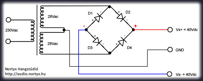

Üdv! 2 szekunder tekercses trafót szeretnék készíteni. Valaki elmondaná, hogy kell ezt megépíteni:

A képen egy tápegység részlet van, nem csak a trafó. Mekkora áramot kell tudjon a szekunder?

Hú azt nem tudjuk :-/
Ezt az erősítőt próbáljuk megépíteni, ehhez kellene a trafó:

Gratulálok! Minden bele van írva a leírásba: " A trafónak 200W-osnak kell lennie, hogy a kimenő 170W-ot elő tudja állítani." Tessék üzletben megvenni!

A kérdésedből azt szűröm le, hogy sokkal jobban jársz, ha megveszed a trafót. Természetesen lehet készíteni trafót, de ahhoz számolgatni kell, ami még nem is annyira vészes, de alapanyagokat is kell venni, ami viszont már többe fog kerülni, mint a gyári trafó. Készíteni akkor érdemes, ha olyanra van szükséged, amilyet nem gyártanak.
