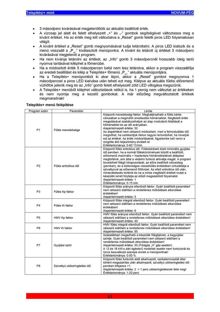

(#) VIM válasza adapter hozzászólására (») Dec 30, 2014 /
Szia! Szerintem Te csak a felhasználói menüig jutottál és ezért nem megy az érték állítás. Olvasd el figyelmesebben a "Telepítési+ mód" elérhetőségét és rendkívül körültekintően "állitgass" az értékeken! A gyári beállítás szerint "ott" (2) értéknek kell szerepelnie, ami 1 percnek felel meg. Tehát a mostani felállás szerint a HMV vételezés után nem keringeti be a fűtési körbe a többlet hőt?
(#) adapter válasza VIM hozzászólására (») Dec 30, 2014 /
Nem, nekem az a gondom, hogy amikor lekapcsol a kazán (értsd: szobatermosztát eléri a beállított kapcsolási pontot) a gáz elzárásával egyidejűleg lekapcsolja a keringető szivattyút. Ennek a következménye, hogy a kazán primer körében megáll a melegvíz, így a primer kör csővezetékén található csőtermosztát érzi a meleget és nem kapcsolja le a szekunder kör (ez a ház padlófűtés köre) szivattyúját ami mindaddig keringeti az immár lehűlt vizet a rendszerben amíg a csőtermosztát "alatt" lévő víz természetes módon ki nem hűl a kapcsolási pont alá.
Ez korábban egyébként utánkeringetéssel 1-2perc alatt lezajlott.
Igen igazad van, ez csak felhasználói menü (nekem nem is kellett más eddig) és tudom állítani az értéket, legalábbis engedte átírni.
Gyárilag valóban 2-re van állítva, nekem ez 4-re volt.
Ami fontosabb, hogy működött eddig tényleg ahogy elvette a gázt még utána keringette a vizet.
(Egyébként kipróbáltam a gyári beállítást a 2-t akkor is elvileg 1 percig kellett volna után keringetnie, de ott azonnal lekapcsolt. Ha ezt az értéket felvittem 18-ra akkor kb:3 másodperces késleltetést tapasztalok. Tehát valamit állít....)

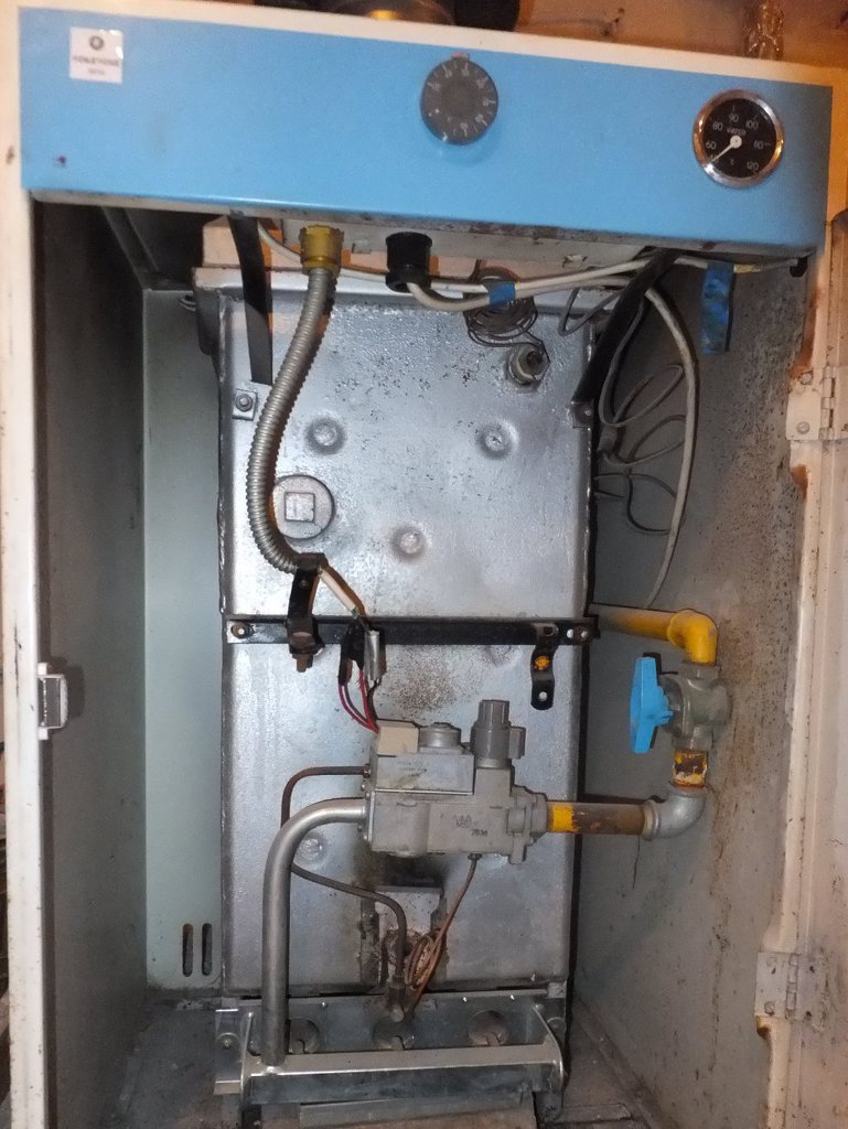

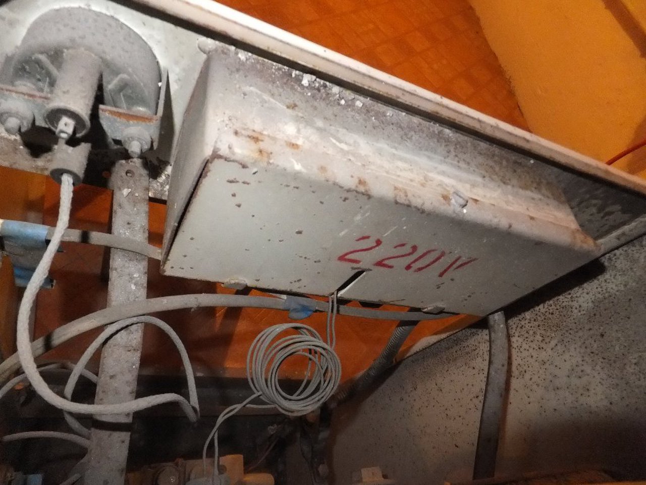

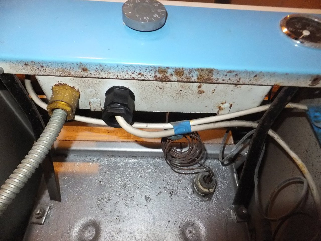

Nemrég költöztünk, nyertünk egy csodás, 1979-ben gyártott ÉTI-25E kazánt. Látszik, hogy buherálták már rendesen, most egy ismeretlen termék kódú Honeywell automatika van rajta, és egy Siemens termosztát kapcsolgatja. Vagyis kapcsolgatta egészen ma hajnalig, mert az új évet már 17 fokkal köszöntöttük reggel. Az őrláng ég, de a fűtés nem kapcsol be. Nem értek a fűtés egyetlen részéhez sem. Az alábbiakat próbáltam:
- A termosztát kapcsol, relé rendben. multiméterrel kimértem, ha fűtést kapcsol, akkor 0 az ellenállás
- A termosztáttól a kazánig menő kábelnek semmi baja
- Az automatika megkapja a szükséges 220V-ot
- Áramtalanítottam az automatikát, és összezártam a termosztát két vezetékét
Totál semmi nem történik. Lehet, hogy az automatika ment tönkre? Hogyan tudnám biztosra megállapítani? Valaki esetleg meg tudja mondani, hogy ez a vezérlő pontosan milyen csoda? Semmilyen felirat nincs rajta, megpróbáltam lefotózni több szögből. (Persze lehet, hogy az elektronikát csak beszerelték a régi elektronika házába és akkor nem érek az egésszel semmit.)
Deresedő szakállal, előre is nagyon szépen köszönöm!
six
(#) tibibalogh520 válasza six hozzászólására (») Jan 1, 2015 /
Ebben a kazánban semmiféle elektronika nincs, és nem is volt gyárilag sem!
Abban a dobozban 2db kapilárcsoves termosztát van.
Az egyiknek van tekerőgombja az előlapon. Ezzel állítod az előremenő hőfokot.
A másik az fix termosztát (nincs tekerője), ez egy túlfűtés védelemre szolgál. kb. 90 foknál leold, és nem is kapcsol vissza önállóan.
Ezt neked kell egy gyufaszállal visszaállítanod. Valami piros kis pöcköt kell visszanyomni, míg kattanást nem hallasz.
Ha ebből valamelyik nem ad át, akkor nem kap feszültséget a gázszelep, tehát nem gyújt be a főláng.

(#) six válasza tibibalogh520 hozzászólására (») Jan 2, 2015 /
Köszönöm a választ! Ez egyrészt jó hír, hiszen ami nincs, nem romolhat el, másrészt akkor azt nem értem, miért kell ennek a szörnynek 220V? Ráadásul, ha jól látom, 220V lemegy három kábelen a nyomásszabályozóhoz (nem biztos, hogy jól mondom, ez az a szerkezet, ami a bejövő gázcsőre van csatlakoztatva és elzárja a gázt, ha elalszik az őrláng).
A túlfűtés védelem biztosan nem kapcsolt be, 50 foknál sosem visszük feljebb és víz van a rendszerben. Ennek legjobb bizonyítéka, hogy ma hajnalban teljesen magától megint elkezdett fűteni a kazán. Ez nem túl jó, mert ezek szerint a hiba össze-vissza lép fel és nem is tudni, hogy miért. Ha most is rossz lenne, szétszedném azt a dobozt és befotóznék, hogy mit látok, de mivel működik, most nem nyúlnék hozzá. Szerelőt hívtam persze még tegnap, de csak vasárnap du tud jönni.
Ha ennyire egyszerű az egész, akkor gondolom, csak valamelyik termosztát lehet a hibás. Csak megint vissztaér a kérdés, hogy minek ennek az áram?
Köszönet,
six
(#) tibibalogh520 válasza six hozzászólására (») Jan 2, 2015 /
„...vissztaér a kérdés, hogy minek ennek az áram?”
Így azért még is csak könnyebb szobatermosztáttal vezérelni azt a kazánt.

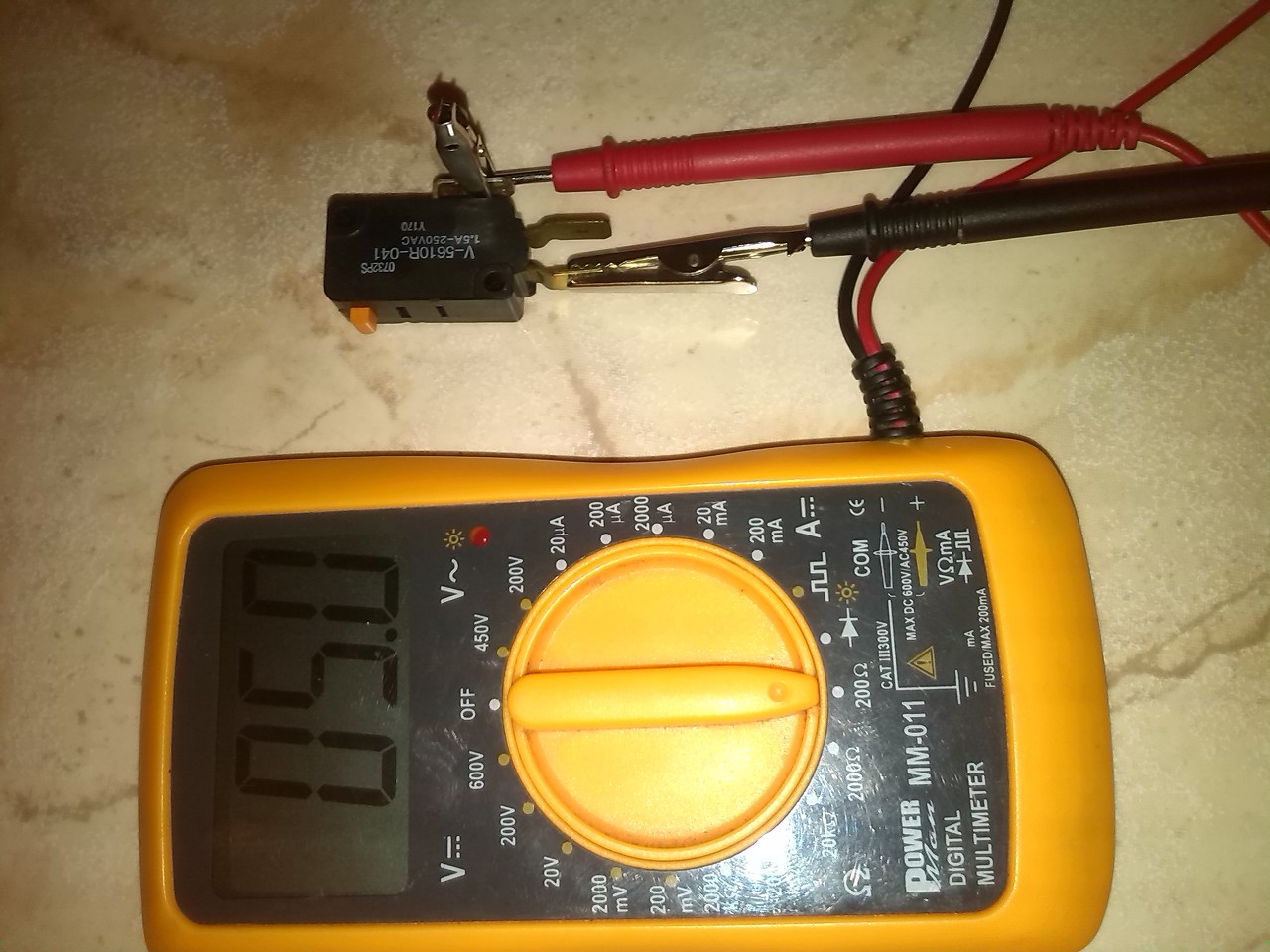

(#) szerediattis hozzászólása Jan 2, 2015 /
Üdv,és boldog újévet mindenkinek.
Először is megköszönöm a sok hasznos tanácsot,amit tőletek olvashattam,ezen az oldalon.
Én egy Westen Starmaster 240-Fi kazánnal küzdöttem kb.3 évig,a garancia lejárta után.A hiba a megbízhatatlan meleg víz ellátásban jelentkezett,-hol volt,hol nem,de általában a második újraindulást követően lett meleg víz.Ez a móka már elfajult odáig,hogy képes volt a "kedves",három-négy-öt... újraindulás után meleg vizet adni.Néha kiírta,E03 ;E98,(már láttam magam előtt a szerelőt,aki azt mondja-hatvanötezer,de csak nekem)Pont nem volt nálam annyi pénz,de volt internet,meg ez a bevállalós csapat,és el kezdtem kis lépésekben szétszerelni,kitisztítani,összerakni,kipróbálni,(majd később a kedves mamáját is emlegetni),megint olvasni,szétszedni...
A légnyomás kapcsolóig eljutottam,a membránja jó,a kapcsoló kapcsol,multiméter szakadásvizsgálójával ellenőrizve.DE!A villanyszerelő mester barátom fölvilágosított arról,hogy inkább ellenállást mérjek a kapcsolón,ami ne legyen sokkal több,mint amennyi a műszer össze érintett tapintói között mérhető.Nekem ez 200-ohm méréshatáron 0,5,a kapcsolón viszont mértem7,0-át is.A kapcsoló igényes szegecselését lefúrva,leszereltem,majd futás a boltba,ahol csak erősebben nyomhatót lehetett kapni,de ezt kiváltottam egy kisebb karos kapcsolóval.Azóta tökéletesen működik a kazán,mindig ad meleg vizet.Nekem sikerélményt hozott a Jézuska,és remélem más is tudja hasznosítani ezt az infót.
A készülék vezérlő paneljával kapcsolatos minden dokumentum érdekel,ha valaki tudna ilyet,az jó volna.
Mindenkinek sikeres javítást kívánok.
Néhány fotó az üggyel kapcsolatban:
„Így azért még is csak könnyebb szobatermosztáttal vezérelni azt a kazánt. ”
Az biztos. Akkor ha legközelebb lesz ilyen nyűgje, szedjem szét bátran a dobozt és nézzek rá a termosztátra? Mit nézzek rajta, eltömődött valami esetleg...?
Köszönet,
six
...hát ellenállást mérj rajta, a multimétereddel, mint ahogy a szobatermosztáttal is tetted.
Ha át adja a kontaktot, akkor kap vezérlést a mágnesszelep(ég a fő láng), ha nem ad át, akkor annak oka van. Vagy elromlott, vagy leoldott, vagy nagyon le van tekerve.... Értelem szerűen.
