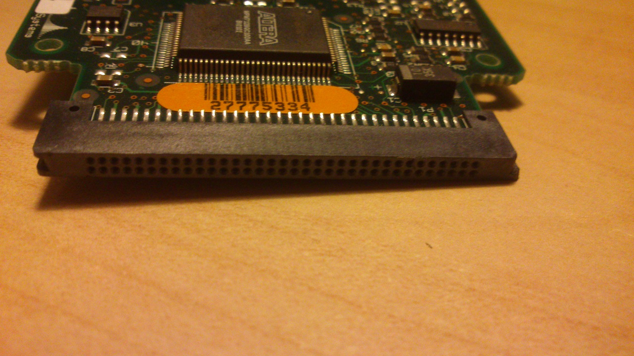

(#) (Felhasználó 51715) hozzászólása Jan 2, 2015 /
Információra van szükségem az alábbi alkatrészről. Valószínűleg egy Cisco 8xx sorozatú router bővítőkártyája, de nem ismerem fel a portokat és azt hogy mi a feladatuk.
A segítséget az azonosításukban megköszönném.
(#) Topi válasza (Felhasználó 51715) hozzászólására (») Jan 3, 2015 /
Szerintem egy Cisco WIC-1T soros kártya / soros WAN. Csatik stimmelnek, LED helyzete stimmel.
Szerk: Ugyan 1T-s, de fotója inkább 2T-snek megfelelő (Bővebben: Link)
